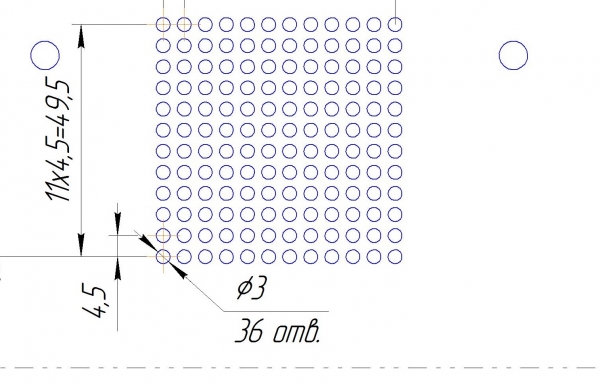

Szukam w miarę taniego rozwiązania do wykonania grupy otworów o średnicy 3mm, tak jak na poniższym rysunku:
Otwory będą wykonane w blasze z aluminium o grubości 0,6mm, około 1000 sztuk miesięcznie.
Aktualnie nie posiadamy ani maszyny ani narzędzia, którym było by to można wykonać.
Z tego co się orientowałem to najlepiej było by to wykonać na wykrawarce rewolwerowej, jednak przerasta ona nasze możliwości finansowe. Na pewno odpada laser.
Prosiłbym o podanie jakiś opcji, jak można wykonać takie otwory w miarę tani sposób.
Ja osobiście myślałem nad wykonaniem wykrojnika i zakupie prasy mimośrodowej lub hydraulicznej, ale nie wiem czy zda to egzamin.

To jest Twoja ciągła produkcja czy tylko czasami i niedużo?
Jeśli niedużo to zleć to komuś na laser ew na prasę rewolwerową...
Jeśli dużo to zastanów się choćby nad prostą hydrauliczną + wykrojnik...

Produkcja będzie ciągła.
Na laserze było wycinane, niestety tak cienki arkusz pod wpływem ciepła wygina się i nie jest to chciałbym uzyskać.
Czy znasz może jakąś firmę ze śląska, która posiada prasę rewolwerową ?
Również biorę pod uwagę prasę hydrauliczną + wykrojnik, ale za bardzo nie mam jak wykonać wykrojnik.

a prasa mimosrodowa? hydrauliczna jest troche wolna chociaz 0,6 blacha to nie fuzy skok. umnie na mimosrodzie czepia to idze luksus mozesz zlecic wykonanie wykrojnika

12 X 12 otworów daje 144 otwory na ? nie wiadomo co ? a te otwory to 1000 sztuk blach z 144 otwory czy też 1000 sztuk otworów miesięcznie :razz: może warto zainwestować w wiertarkę i szablon :wink:

Otwory te będą wybijane na arkuszu blachy-> takich arkuszy miesięcznie będzie około 1 tys. Mam pytanie do osób, które już kiedyś projektowały wykrojniki. Czy jest możliwe do wykonania taki wykrojnik, który by wykrawał wszystkie otwory za jednym uderzeniem?

nanovo pisze:... Czy jest możliwe do wykonania taki wykrojnik, który by wykrawał wszystkie otwory za jednym uderzeniem?
Nie.
Za małe są rozstawy pomiędzy otworami ...., matryca może pęknąć.
