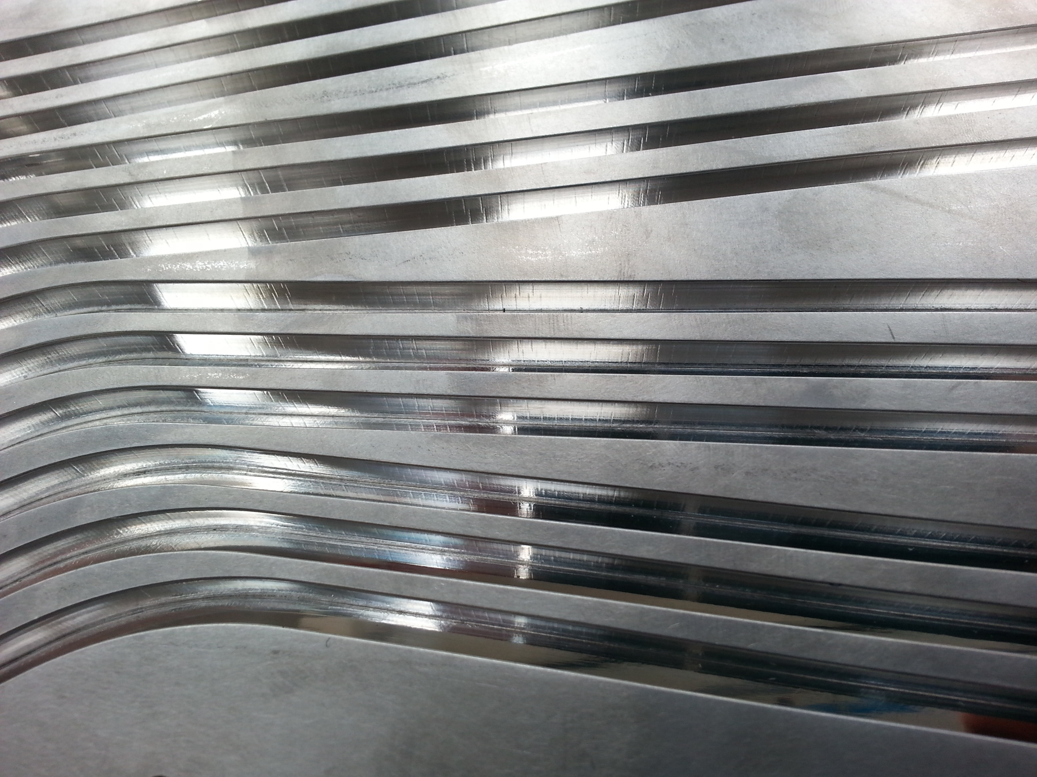

Witam, chciałbym zapytać co może być przyczyną złego wykończenia tej części. Są to takie rowki i na ściankach bocznych widać pionowe powtarzające się kreski, widać na fotceObrazek

Wygląda jakby wióry mogły mieć z tym coś wspólnego ;). Frezowane na raz? Możecie dodać jeden przejazd na końcu który tylko liźnie tam powierzchnię? No i może troszku więcej chłodziwa...

Na raz to nie było frezowane. Puściłem na innej maszynie od nowa i wygląda dobrze. Próbowałem ustawić już gotową część do liźnięcia ale nie dało rady.

Ja miałem podobnie jak frezowałem za głębokie kieszenie i frez nie mógł sobie poradzić z wyprowadzeniem wiórów. Pomogło szlifnięcie trzonka freza na mniejszą średnicę i dodanie przejazdu wykańczającego. Nie wiem co bardziej pomogło szczerze :D. Chłodziwa ma aż za nadto ^^.

Nie wiem o ktore kreski chodzi?? te "pionowe"?
Jezeli sprawdz czy narzedzie ma "bicie".
Poza tym parametry skrawania sa nie odpowiednie, dla mnie to za duze obroty.
