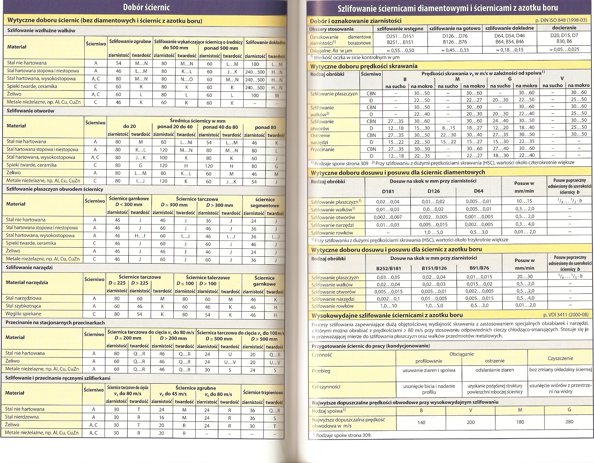

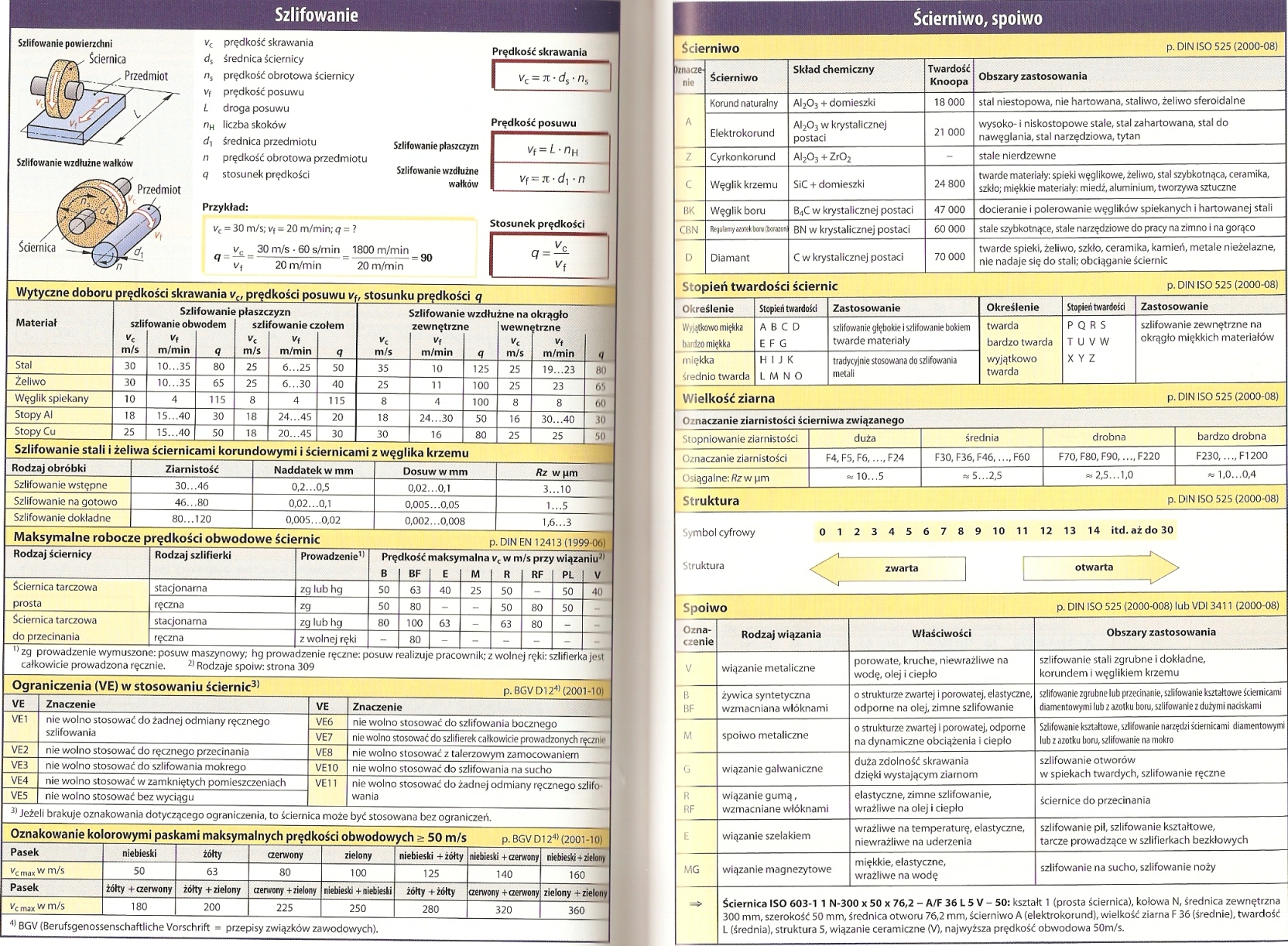

Może to pomoże choć to teoria:
skrzat
Posty: 885
Rejestracja: 02 maja 2007, 20:55
Lokalizacja: inąd
Post napisał: skrzat » 22 lip 2013, 10:27
Tomciowoj, co to za książka/katalog?
