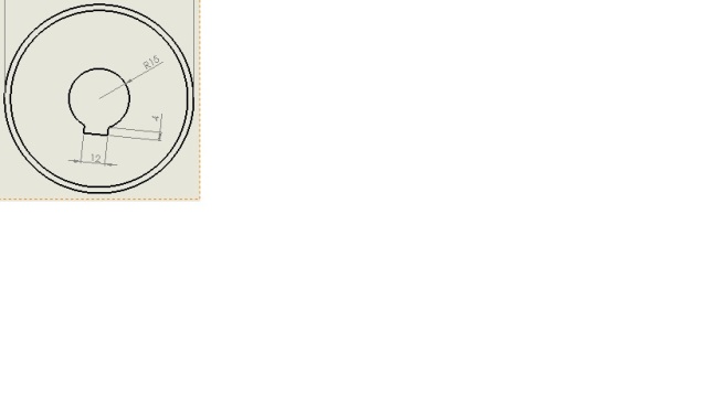

wWitam!!, mam pytanie czy da się wykonać taki otwór jak jest zaznaczony na zdjęciu, jeżeli tak to w jaki sposób( chodzi mi o narzędzie) z góry dziękuje;)Obrazek

Zasadniczo nie.
Otwór się toczy na tokarce, oprócz średnicy ważna jest też centryczność.
Rowek pod wpust się dłutuje.
Jeśli to jedna sztuka to można pod wpust wyfrezować z grubsza i dokończyć pilnikiem, ale potrzeba trochę wprawy.

tuxcnc pisze:Rowek pod wpust się dłutuje.
Wydłutować kanałek można też na frezarce (z przystawką lub na piechotę bez) i na tokarce też.

CFA pisze:Wydłutować kanałek można też na frezarce (z przystawką lub na piechotę bez) i na tokarce też.
Można jeszcze zrobić przepychacz z jakiejś stalki.
Ale zasadniczo to pytanie było czy to jest robota na frezarkę, a samym frezem to się tego nie zrobi.

Nie da się wykonać tego otworu na frezarce bo w narożach zostaną Ci promienie. Moża wykonać ten otwór na drutówce do ostrego ale to będzie dość kosztowne

Mozna wykonac to na frezarce bez wiekszych problemow.
Mozna rowniez na tokarce.
Oczywiscie mowie o maszynach CNC.
Na recznych tez mozna to wykonac, nie jest to skomplikowana czesc. Nie wiem tylko w jaki sposob zrobic ten wpust na tokarce, ale pewnie jest jakas metoda na to.

Myślę, że na tokarce to po prostu suport robi za głowicę dłutującą. W imaku osadzony jest nóż taki jak w dłutownicy. Element w uchwycie i jazda :cool: Tylko na wyłączonych obrotach wrzeciona tokarki :lol:
