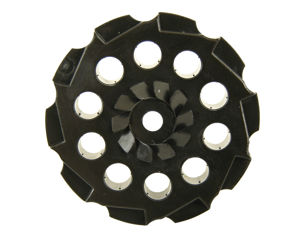

Szukam kogoś kto podjał by sie zrobienia takiego magazynku
z jakiegos twardego metalu odpornego na zdieranie (sruty ołowiane czasem stalowe) magazynek moze byc okragły bez tych bocznych bajerów wazne aby były te łopatki, a z drugiej strony zamiast czegos takiego Obrazek
potrzebuje otwor o sr. 16mm i głebokosci 5mm na łozysko, całosc musi byc dokładnie (z rzedu 1mm) zrobiona bo inaczej srut sie blokuje,
da rade zrobic cos takiego do 30 zł?

daniel321 pisze:da rade zrobic cos takiego do 30 zł?
Taka cena jest dalece nierealna przy jednostkowym wykonaniu.

http://srut.pl/product.php?id_product=89 tu kosztuje 11 zł tam cena jest wygórowana strasznie za 30 zł można mieć 3 magazynki

Nie porównuj cen masowo robionego na wtryskarce detalu z wykonaniem takiego samego jednostkowo skrawaniem w metalu. Jak zamówisz tysiąc, może ktoś ci zrobi po 30 zł za sztukę.

zrobienie 10 otworów to chyba takie drogie nie jest gorzej chyba z tymi łopatkami. To jaka cena była by za wytoczenie krążka i wywiercania w nim 10 otworów + te łopatki?

Dłubię przy wiatrówkach prawie zawodowo, ale nie podejmę się wykonania takiego pojedynczego magazynka. Otwory trzeba wiercić na podzielnicy, ząbki trzeba wydłutować też na podzielnicy. Zejdzie się dniówka, wartość roboty przekroczy cenę nowej wiatrówki. A wiatrówka nie będzie działać lepiej, bo reszta i tak jest plastikowa.

własnie o to chodzi ze bedzie działac lepiej bo miedzy lufa jest uszczelka ktora stawia lekki opor i zapobiega cofaniu sie magazynka jednak plastkiowy popychacz i plastkiowy magazynek + opór nie ciekawie działa a chciałbym jeszcze uszczelnic z drugiej strony przez co oprór sie zwiekszy...

daniel321 pisze:zrobienie 10 otworów to chyba takie drogie nie jest gorzej chyba z tymi łopatkami.
Powala mnie laickie podejście do tego tematu.
Na zdjęciach nie wiele widać, ale jakbyś do mnie przyszedł z taką propozycję to zaśmiałbym ci się w twarz.
Koszt wykonania tylko tych 10 otworów będzie większy niż ta cała wiatrówka. Jak się dobrze przyjrzysz to zauważysz 4 wypustki w każdym otworze (utrzymujące śrut), samo wiertło ci tego nie wykona, można to częściowo zrobić elektrodrążarką (koszt ok. 100zł/h).
Z łopatkami też się mylisz, bo jednak jest gorzej - robota na frezareczce 5D z użyciem mikrofrezów (koszt 160zł/h).
Więc zrozum, jakby wykonanie tego elementu w metalu za 30 zł było opłacalne, to mógłbyś sobie to kupić bez konieczności zawracania gitary fachowcom.

Robiłem kiedyś komplet form odlewniczych do odlewania takiego elementu jak i całej reszty.
Produkt jest sprzedawany pod znaną polską marką.
Najtaniej wyjdzie cię zeskanowanie tego lub projekt własny i wydruk na drukarce.
Mysle, ze jak dobrze trafisz, to sie w 500 zł zmieścisz. Ale i tek dostaniesz plastikowy sprzęt
