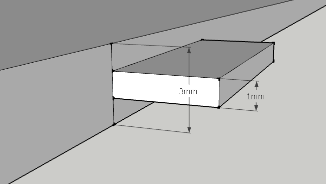

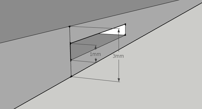

Witam!
Chcę zrobić pewien projekt i muszę wykonać go z blachy aluminiowej. Zastanawiam się nad grubością i rodzajem stopu aluminium (PA6 i PA9 odpadają ze względu na cenę). Muszę wyfrezować w blachach wpusty i wypusty tak jak na zdjęciach poglądowych. Czy stop AW-5754 PA11 nada się czy jest zbyt kruchy i łamliwy jeżeli chodzi o frezowanie ? Prosze o pomoc w wyborze.
Poniżej zdjęcia jak ma wyglądać frezowanie:
[img][/img]
[img][/img]

Nie uzyskasz rowka o szerokości 1mm metodą frezowania z ostrymi krawędziami.
Przy założeniu, że ktoś chciał by się bawić frezem 0.5mm to i tak zostają promienie 0.25.
O "wypsustach" zapomnij. Zobacz ile będziesz miał materiału do zdjęcia. Lepiej zrobić łączniki.

Jeśli chodzi o "dziury" tylko elektrodrążenie za pomocą elektrody. Wypusty można frezować, ale żeby to było opłacalne to nie powiem. Blacha 3mm będzie mocno drgała.
Wszystko zależy od tego jaka głębokość wpustów i wypustów.
O PA9 zapomnij, bardzo ciężki do dostania. Blachy PA6 da radę dostać już na pojedyncze arkusze. 5754 Daje się frezować, ale nie jest to mój faworyt. Wolę 2017 lub 2007.

Wpusty i wypusty będą miały 10mm maksymalnie 20mm. Gdzie zrobia mi takie zamówienie

O frezowaniu wpustów zapomnij. To nie realne.
Pozostaje tylko elektrodrążenie. Musisz tylko zamówić odpowiednia elektrodę.

W takim razie z jaką dokładnością można wykonać wpusty metodą elektrodrążenia oraz czy stop AW-5754 PA11 nada się do tego. Blacha 3mm grubości rowek po środku 1mm

Taki wpust (20x20x1) dał bym do zrobienia na laser lub wodę. Cenowo będzie bardzo mało.
Wątpię by było więcej niż 1zł/szt.
