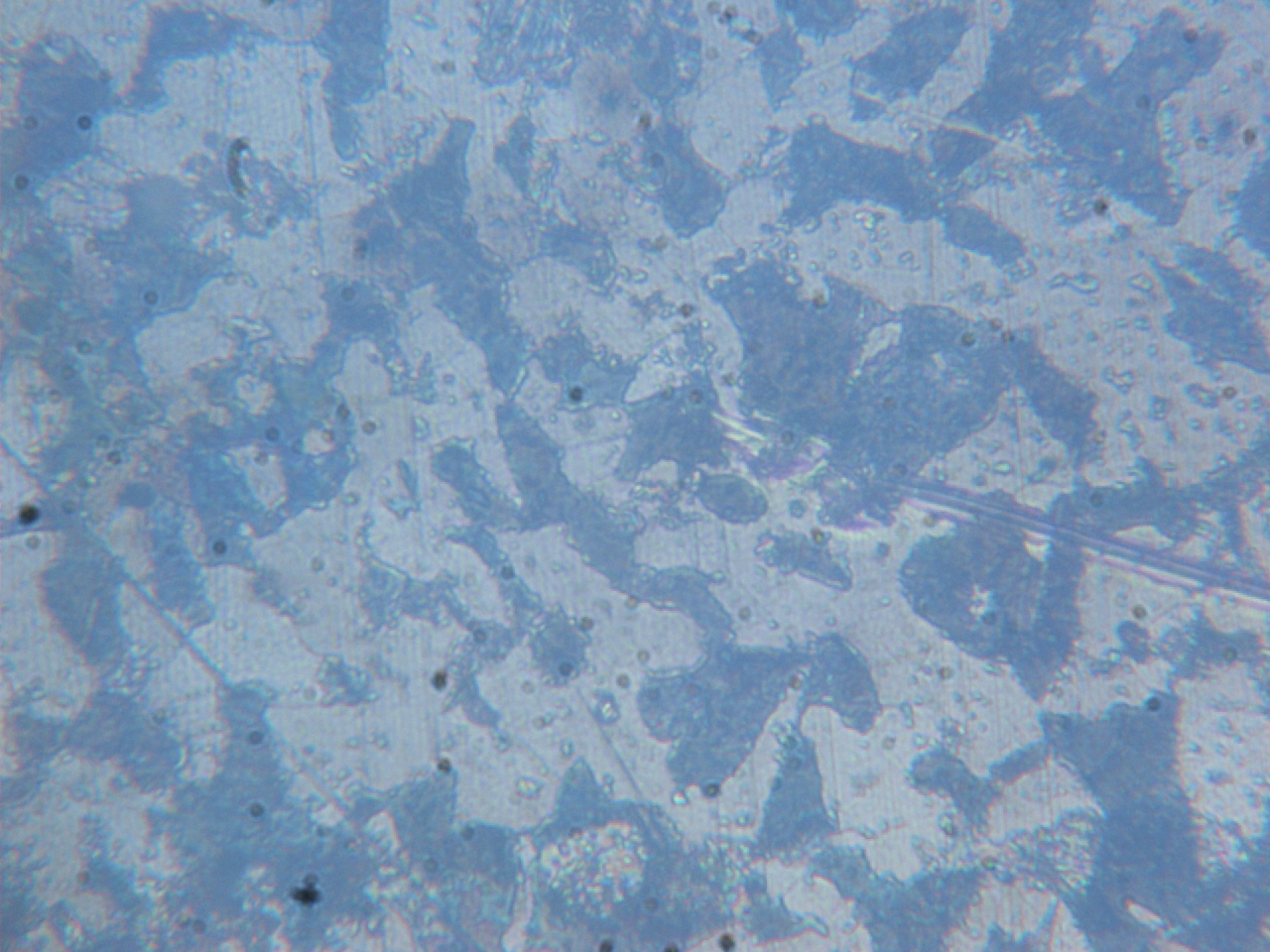

Mam podobny problem jak kolega. Mam do opisania strukturę i nie jestem pewien co na niej jest. Wydaje mi sie, że ciemna faza to perlit, nie jestem natomiast pewien do tego czym jest faza jasna i czym są te małe bąbelki widoczne w niej. Proszę również o pomoc w umiejscowieniu tego na wykresie. Bardzo proszę o pomoc. Z góry dziękuję
: 16 sty 2013, 19:16
autor: clubber84
Na zdjęciu widoczna jest struktura stali o zawartości węgla do 0,15%.
Perlit (ciemne ziarna) jest bardzo dobrze widoczny na tle ferrytu (jasne ziarna), te "małe bąbelki" to cementyt.
I tak samo jak w poprzednim przykładzie, struktura ta na wykresie znajduje się wzdłuż linii PQ.

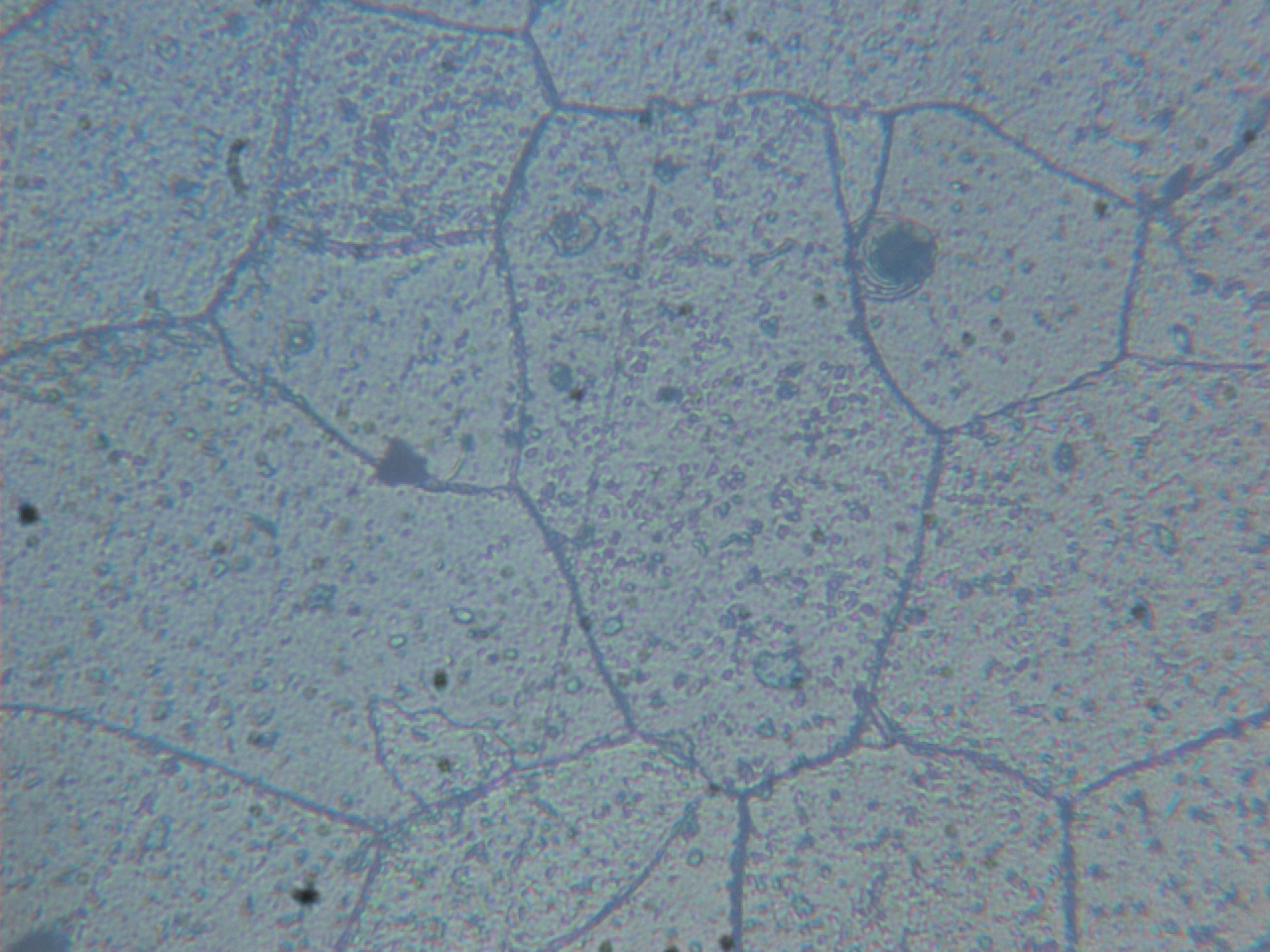

Mam podobny problem, co jest na tym zdjęciu, chodzi mi żeby wszystkie elementy opisać
: 20 sty 2013, 15:21
autor: clubber84
Struktura na zdjęciu powyżej przedstawia siatkę ferrytu - bardzo niska zawartość węgla w żelazie (czyste żelazo). Widać tutaj też wtrącenia niemetaliczne.
Na chłopski rozum - jest to stal niskowęglowa konstrukcyjna o strukturze ferrytycznej.
Na wykresie znajduje się ona wzdłuż linii M.
