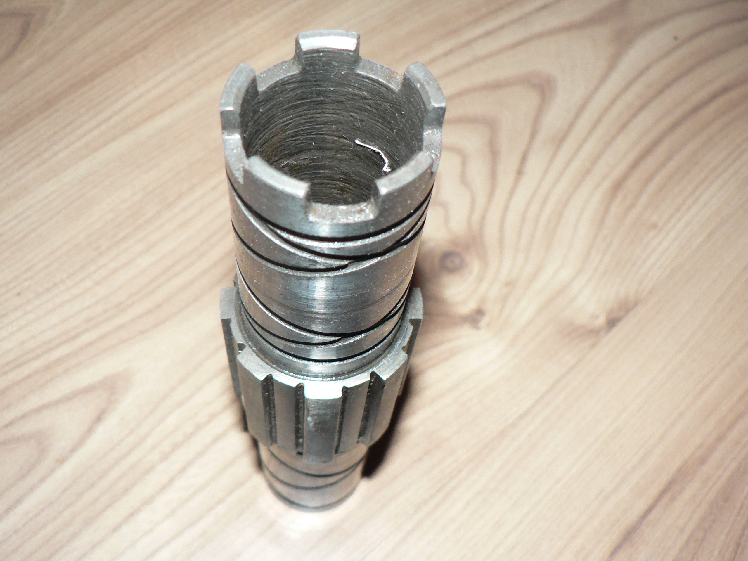

Proszę o pomoc albo jakiekolwiek wskazówki w zrobieniu ramowego procesu technologicznego tej części:

Taki temat przewijał się już na forum, może watro trochę poczytać:
https://www.cnc.info.pl/topics66/ramowy ... t32130.htm
Chodzi o to że proces ramowy jest bardzo ogólny, nie ma nawet sensu podpierać się rysunkami, wymiarami itd...
W twoim przypadku będzie to wyglądało mniej więcej tak:
1. Przecinanie
2. Obróbka wstępna
3. Obróbka zgrubna
4. Obróbka kształtująca (toczenie powierzchni kształtowych, frezowanie wielowypustu,
kanałów smarnych, korony)
5. Obróbka wykańczająca
6. Wiercenie otworu osiowego
7. Obróbka cieplna
8. Prostowanie
9. Obróbka bardzo dokładna (szlifowanie powierzchni)
9. Kontrola jakości
