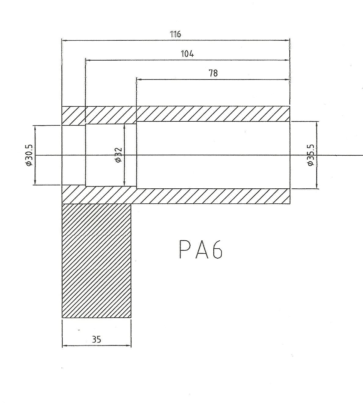

Potrzebuje porady co do doboru narzędzia i parametrów:
Tuleja 50x10
mat PA6
Obecnie próbuje płytka CCGT 09T302
Mocowanie w uchwycie hydraulicznym po zew. na dł 35mmObrazek

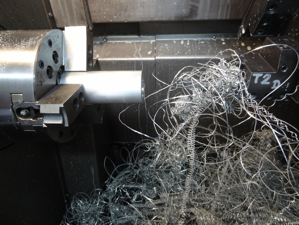

Jak widać na załączonym zdjęciu ciągnie straszne taśmy i blokuje nóż w otworze jak i niemożna uzyskać obróbki.
parametry jakie dałem to:
Obr/min 2000
posuw mm/obr 0.25
grubość wióra na nóż 1mm
Proszę o porady jak sobie z tym poradzić?

Wiertło o średnicy ø28.5 spełnia Twoje oczekiwania ..... , czyli długość pracy na 116 mm.
Parametry i dobór płytki w/g wytycznych w katalogu .... strona dalej.
Narzędzie ustaw jako wytaczak ...... przewierć otwór , a następnie roztocz średnicę w/g wymiarów podanych na rysunku.
Wałek chwyć mniej / więcej po środku .... , nie będzie drżeć.

A co do detalu to ze wzgledu że ilosć obecnie 70szt. więc planuję dwie wersje mianowicie:
1- Wytaczak NNWB SW
lub
2- Wiertło HSS stopniowe fi35 na fi 31.5 a potem wytaczak na płytkę VBMT.
Wiertło składane fajna sprawa lecz pewnie droga (mniejwięcej jaki koszt takiego wiertła?)może w przyszłości.
Bedę próbował!!!

Zawsze możesz poświęcić jedną płytkę i zrobić holkę która jest lepsza do łamania wióra alu, i lej chłodziwo.
