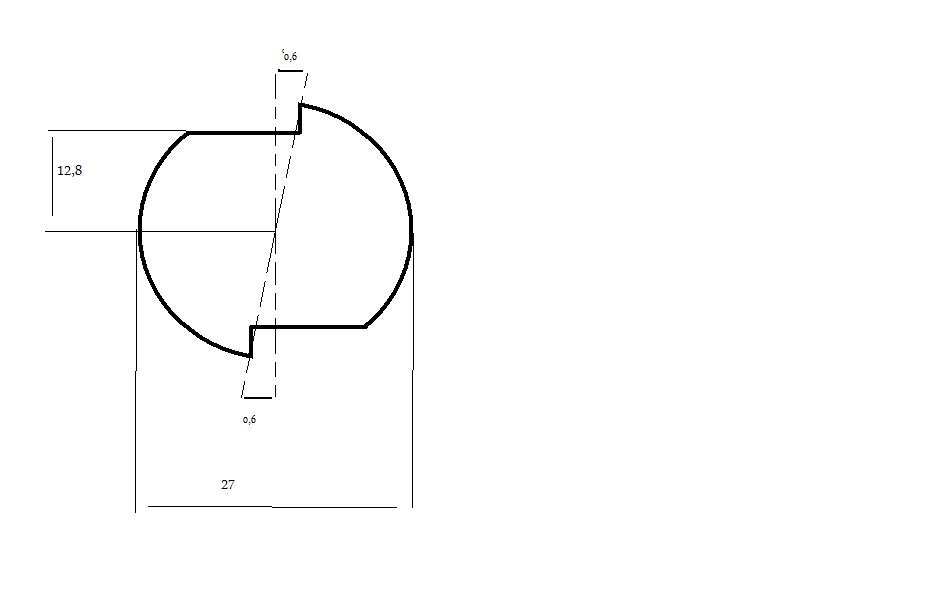

Mam do wykonania detal a konkretnie wałek/tulejke roztoczona w srodku i z zacieciami na zewnatrz. Chodzi mi o zrobienie zaciec, mam do maszyny oprawkę kątową napedzana i z czego te zaciecia zrobic, z cyklu na rowek/kieszen czy moze frezowanie konturu ?
Sprawa tyczy sie tokarki dmg ctx510 na siemensie.
Ma ktoś jakieś wizje ?

Wg. mnie bez osi Y będziesz miał problem.
Powiedz jeszcze jaka jest długość tego detalu..

Post napisał: zaba007 » 06 wrz 2012, 19:23
dlugosc ok 2cm ...
Os Y jest wirtualna ....
Ze swykłymi kanalkami np pod klin nie ma problemu ale mam problem z zacieciem jednej krawedzi tak nak na preudo rysunku ..;/

Na swojej samoróbce po prostu mocowałbym detal zamiast imaka, frez w uchwyt, i poszło.

A co tu za wizje ? Masz oprawkę napędzaną, założyć freza i wszystko. No i poprawnie zwymiarować detał. To przesunięcie to w mm czy stopniach ?

To to wiem.... pytanie z czego to napisac...
Dla frezowania kanalka/ rowka lub kieszeni bocznej nie wychodzi....
Pisac to z reki z zakladki prosta/okrag ?
Czy jak... ??
Przesuniecie w mm... 0.6 za os .... i kat obrotu o 180 st i takie samo zafrezowanie z przesunieciem..
