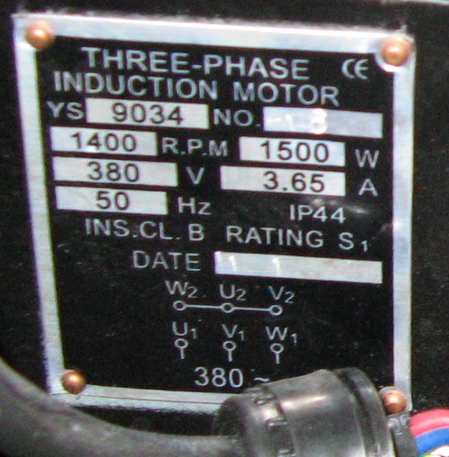

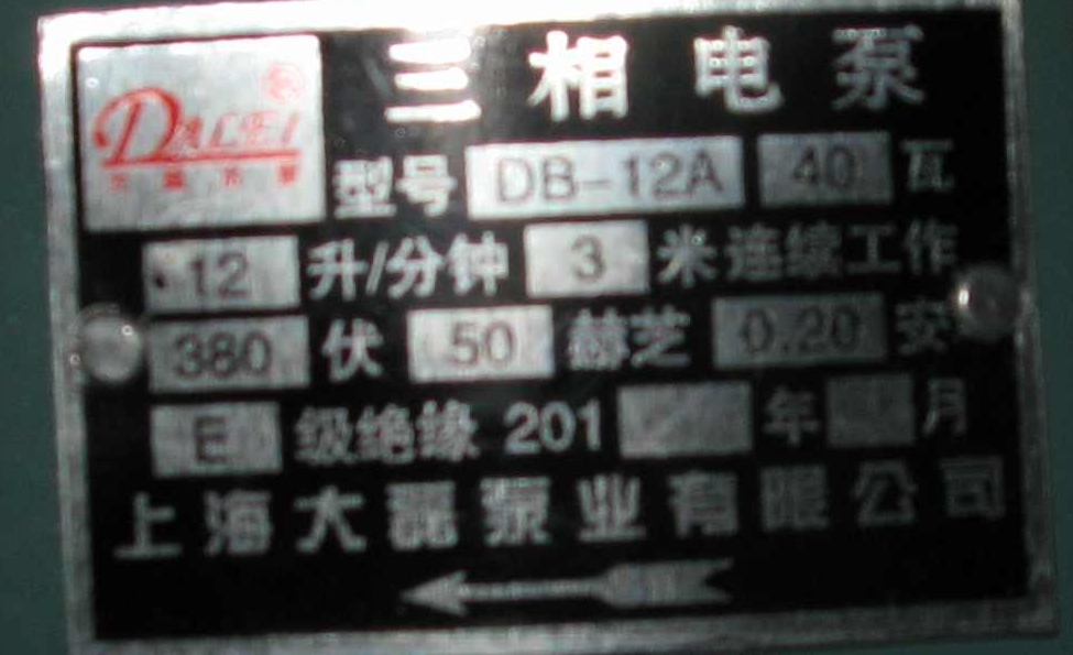

Tabliczki znamionowe silnika głównego i pompki.
Gdy sprawdzam ten silnik na najwyższych obrotach to oczywiście nie włączam pompki by nie zakłócała pracy falownika. Ale nie udało mi się jeszcze dojść do tych parametrów o których wspomniałeś bo sam jestem ciekawy. Parametry od F00 do F45 zmieniam sobie bez problemu, ale od b00 do b22 jakoś nie mogę przeskoczyć i jeszcze wielu innych. Jest tam sporo w instrukcji i na pewno sądzę że powinno na tym falowniku odpalić 2000 obrotów razem z posuwami bo nawet w początkowej wersji śruby pociągowe dałem na luz.
Co do silnika 240 to znajomemu spalił się przy podobnej tokarce, ja specjalnie do gospodarczego pociągnąłem nową instalację 2,5 mm jakieś 30 m to jest na 22 ampery na takim krótkim odcinku. Zresztą falownik zgłasza błąd przeciążenia silnika i po amperach widać że jakoś na wysokich obrotach długo wchodzi na obroty. Dlatego sądzę że to wina ustawień w samym falowniku są problemem. A tokarka to nowa ED-1000GN, kupiłem ją w zeszłym roku we wrześniu i dopiero teraz udało się wygospodarować pomieszczenie. Tak to jest jak człowiek pracuje i niema czasu na hobby.

Jeżeli masz oba silniki połączone w gwiazdę na międzyfazowe 380V(stare, obecnie mamy 400V) to jest to nieprawidłowo. Z falownika zasilanego z 1 fazy otrzymujesz międzyfazowe max. 230V. Powinny być połączone w trójkąt. W silniku 1,5kW jest to chyba możliwe - na tabliczce są wyprowadzenia wszystkich końcówek uzwojeń.
Dla pompki najlepszym rozwiązaniem jest zamiana silnika na jednofazowy i włączenie przed falownik. Drugie to dodatkowe przełączanie kolejności dwu faz przy zmianie obrotów na lewe.
Chyba, że też można go przełączyć na trójkąt i wtedy możliwe jest zasilanie z jednej fazy 230V sprzed falownika po dodaniu równolegle do jednego z uzwojeń kondensatora rzędu 1-5uF. Kondensator równolegle do jednego "boku" trójkąta, ale tylko jedną stroną do sieci. Drugi koniec na środek uzwojeń połączonych szeregowo względem sieci.
