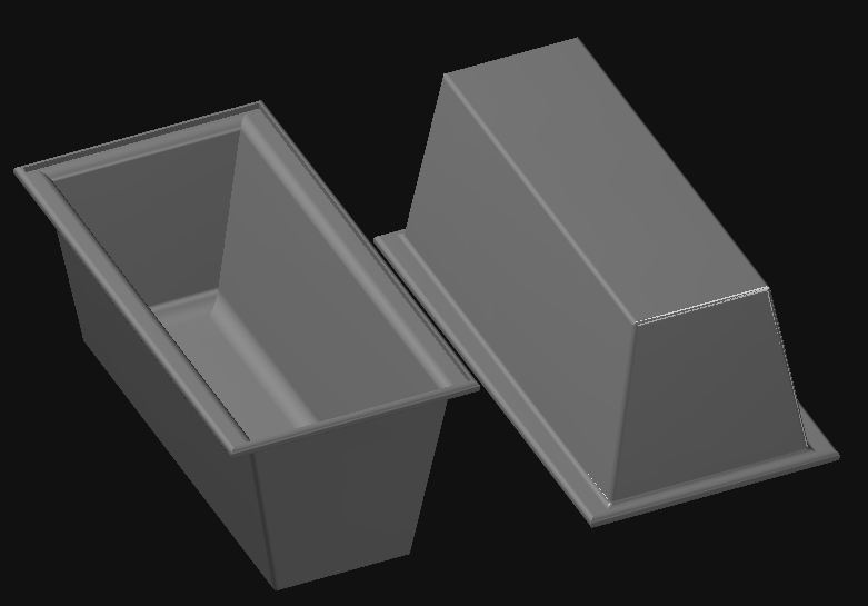

Proszę rzucić okiem na foto i pomyśleć jak to wykonać na frezarce 3osiowej cnc. Jest to pokrywa alu o grubości 8 mm(bardzo ją uprościłem, głównie chodzi o technologie). Mój pomysł jest taki, że obrabiam cały gabaryt zew. później obracam o 180stopni, wybieram środek i pozostaje obrobić krawędzie(najpierw dwie, przemocować i dwie pozostałe). ale jestem ciekaw propozycji..Obrazek
ObrazekObrazekObrazek

Nie lepiej puść do odlewni metali kolorowych?
Jeśli ścianka ma mieć 8mm to jaki duży musi być puc alu :evil: ?

jasne że odlew jest ekonomiczniejszy, ale jak już napisałem bardzo uprościłem tę bryłę..finalnie będzie to dość skomplikowana pokrywa nie do wykonania odlewem, trzeba to po prostu wyfrezować..fakt, produkcja wiórów, ale cóż.

niestety, branża cieplno-energetyczna...nikt nie ma innej koncepcji niż moja?

Post napisał: WZÓR » 10 cze 2012, 10:39
ledeburyt pisze:.... (bardzo ją uprościłem, głównie chodzi o technologie)...
W tym miejscu (patrz; strzałka) na ,,ostro'' nie obrobisz. :razz:
.... jak wysoki jest ten detal?
Mariusz.

Post napisał: kamar » 10 cze 2012, 13:19
Osobiście najpierw bym wybierał srodek, sztywniejsze mocowanie.

Post napisał: rafglow » 10 cze 2012, 21:06
nie wiem jak wyglądają krawędzie. ale je bim wybierał najpierw środek i obrobił bym kontur zewnętrzne lekko poniżej grubości krawędzi np 9mm. W drugim zamocowaniu łapał bym za obrobioną krawędź zakładając jakąś fazę np. 1 to powiedzmy za 6mm (nie znam gabarytów więc trudno powiedzieć) w inadle i obrabiasz gorę do końca tj skośne ścianki.
jak masz dokładniejszy model to można coś pomyśleć inaczej. Jakieś inne mocowanie.
