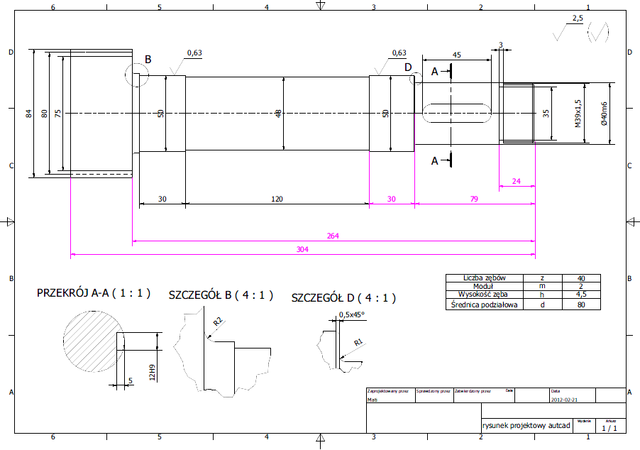

Witam serdecznie. Wiem że mój temat jest tematem jakich pełno na forum, ale mimo tego że z nazwy jest podobny, to moje podejście - tak mi się wydaje - trochę się różni, a przynajmniej chciałbym by tak było. Otóż do zaprojektowania mam cały proces, takiego prostego wałka. Nie jestem w tym obeznany, to pierwszy temat o tej tematyce na studiach, poza tym bliżej memu sercu jest konstrukcja (np MES) aniżeli technologia, ale uważam że jako może przyszły konstruktor technologię powinienem znać jak najlepiej. Projekt zacząłem od razu jak tylko dostałem od prowadzącego (on sam nic nam nie tłumaczył). Na początek gromadzenie materiałów, model 3D i przeglądanie podobnych projektów i literatury.
Trochę już mam, robię sobie to powoli, bo mam na to cały semestr. Wątpliwości wyjaśniam w książkach.
Oczekuje tutaj delikatnej pomocy, uwag, także tych krytycznych. Widzę że tutejsi użytkownicy są wyczuleni na punkcie leniwych studentów, i jakoś mnie to nie dziwi. Jednak w razie możliwości prosiłbym o rady, każda będzie cenna. Nie żądam gotowych rozwiązań, przyda się każda nauka. Miałem w swoim życiu okazję obsługiwać tokarkę (poza uczelnią), i nie jestem kimś kto się od pracy na maszynach wykręca, przeciwnie, bardzo to lubię. Jednak przyznaję, że brak mi doświadczenia.

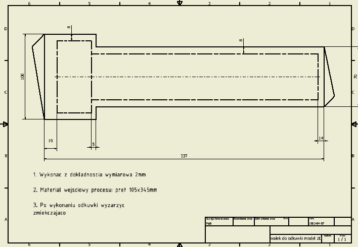

Te rysunki to rysunki gotowego projektu i odkuwki, mam też zrobioną kartę technologiczną, i kiosy, nie wszystkie.
Moje pierwsze pytanie: Czy wykonując (na tokarce) nakiełki, bo obydwu stronach mam zrobić takie same ? Średnice są, jak widać, różne. Wydaje mi się że będą takie same, po co zmieniać narzędzie w czasie pracy, a średnicę nie różnią się znacznie. Dobiorę nakiełek dla mniejszej średnicy, i oba nakiełki wykonam tym samym nawiertakiem. Oczywiście nakiełki chronione (typ B) bo nie robię na jednej maszynie.
Czekam na opinię.

Możesz wykonać nakiełki tym samym nawiertakiem i na tą samą głębokość(rozumiem że powierzchnia 40m6 będzie szlifowana).Zastanów się czy wykonanie nakiełków chronionych jest potrzebne

Tak, w zamiarze jest szlifowanie tej powierzchni. Dobra, robię to jednym nawiertakiem. Co do rodzaju to obstaje przy swoim - najpierw tokarka, potem frezarka itd, wobec czego jest sie gdzie uszkodzić.

Uszkodzenie nakiełków jest mało możliwe, przecież nikt nie będzie rzucał detalami. Ostatnią operacją powinno być szlifowanie.

Prowadzący wspominał coś o obróbce cieplnej wału (oprócz wyżarzania zmiękczającego odkuwki jakies naweglanie zebow itp)?

Co do OC, to zaplanowałem po obróbce koła zębatego hartowanie i odpuszczanie powierzchniowe. I właśnie - koło zębate. Co Panowie myślicie o dłutowaniu ?

Możesz dłutować (metoda Fellowsa) albo zastosować frezowanie obwiedniowe.
Obróbkę cieplną też musisz opracować (jej parametry)? czy tylko obróbkę skrawaniem?
