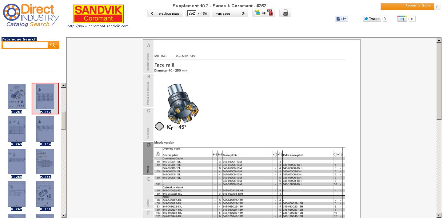

Dostałem do wykonania pewien uchwyt, problem w tym że materiał jest nieznanego pochodzenia.
Płyta stalowa grubości 15mm, lekko podrdzewiała powierzchnia.
Materiał sztywny i bardzo twardy.
Póki co potrzebuję to splanowac z obu stron, przygotowując sobie półfabrykat.
Obróbka na maszynie /DMG/ DMC 635 , głowicą /Sandvik/ ø63 345-063Q22-13M 259147 z 5 płytkami /345R-1305_/, obróbka z chłodziwem.
Jaki dobrac posuw na ząb, przy zagłębieniu 1mm???
Przepraszam za może banalne dla wielu z Was pytanie, jednak poprzednio pracowałem z frezarką Kimli pracując w twardych piankach modelarskich a teraz się musiałem przesiąśc.
Dziękuję za ewentualne odpowiuedzi.

Może najpierw sprawdzisz twardość. Łatwiej będzie dobrać parametry skrawania.
Ja dałbym zagłębianie 0.5mm i 0.2 na ząb. Przyjmij te parametry jako startowe i możesz zwiększać w zależności co głowica pokaże, drgania, zużycie płytek. Możliwe że na sucho płytki dłużej wytrzymają.

zibi pisze:Może najpierw sprawdzisz twardość.
To podstawa, jeżeli nie masz twardościomierza, to spróbuj czy chociaż ostry pilnik bierze. Jeżeli bierze, to możesz jechać z nieco urealnionymi parametrami nominalnymi (50-80%Vc, F~100%, warstwa skrawana ap - w zależności od solidności i masywności frezarki, Eco DMG są raczej delikatne) - weź je z katalogu Sndvika. Tak bez patrzenia na katalog to możesz zacząć z "ostrożnymi parametrami" jak ci radził Zibi.
Czyli Vc 150m/min, dla fi63 to ~800 obr/min, posuw 0,2/ząb czyli 800-1000mm/min., głębokość skrawania ap 0,5mm. Dalej musisz słuchać co się dzieje, jeżeli stal jest twarda >50 HRc to musisz zmienić płytki, nie patrzyłem w katalogu na temat twoich płytek. Generalnie im twardsza stal, tym mniejsze obroty i mniejsza głębokość skrawania.Obrazek
