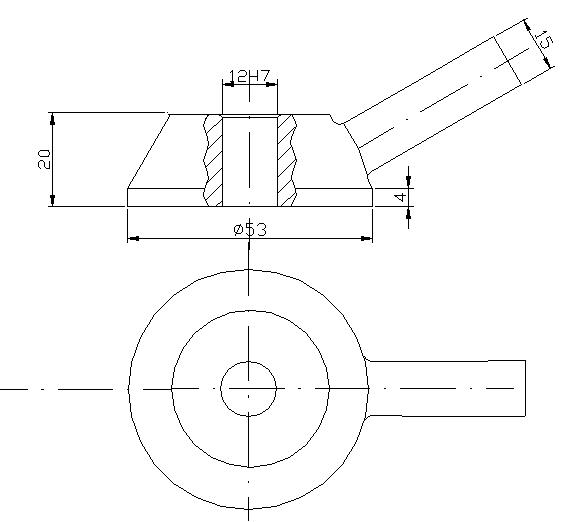

Witam, mam pytanie w jaki sposób można ustalić w uchwycie detal, aby wytoczyć końcówke na 12s7Obrazek
WZÓR
Posty: 8464
Lokalizacja: Oława
Post napisał: WZÓR » 08 gru 2011, 12:55
Pokazałeś rysunek gotowego detalu .
... a z czego wychodzisz , tj. jaki masz półfabrykat?

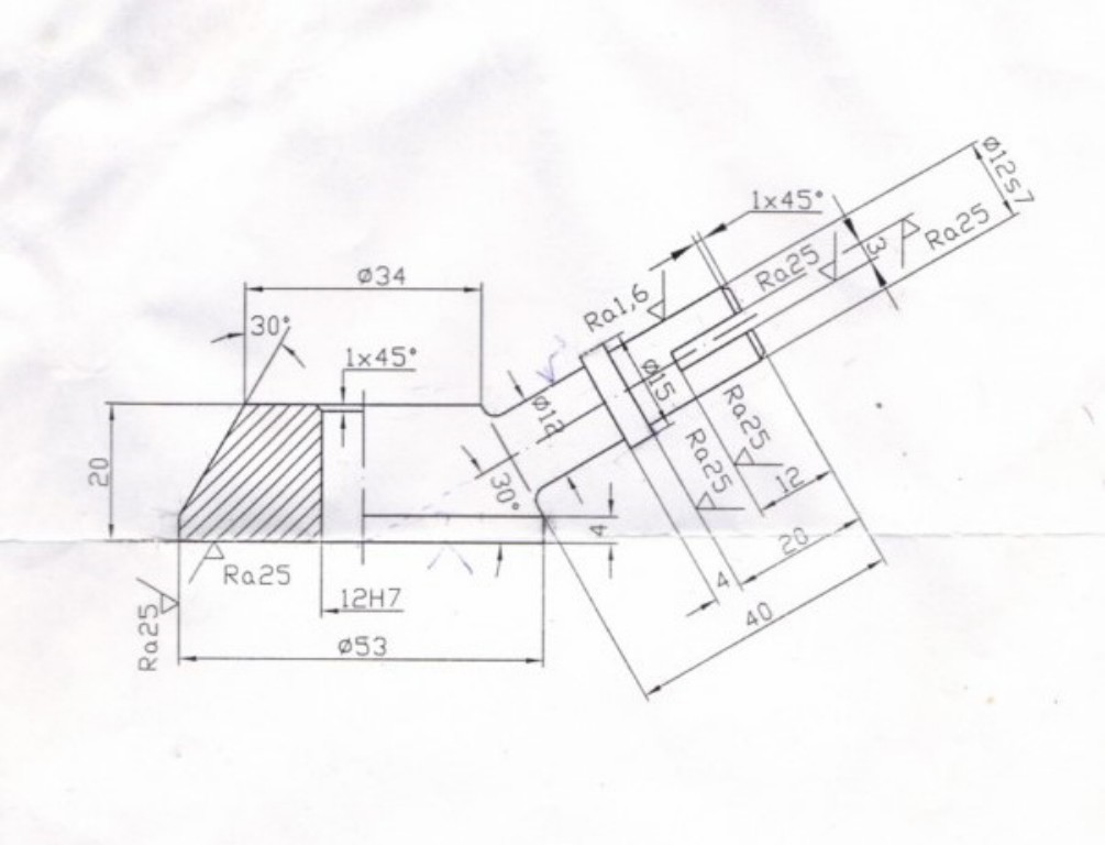

mam sfrezowane dwa czoła wraz i wywiercony otwór fi 12H7 Obrazek

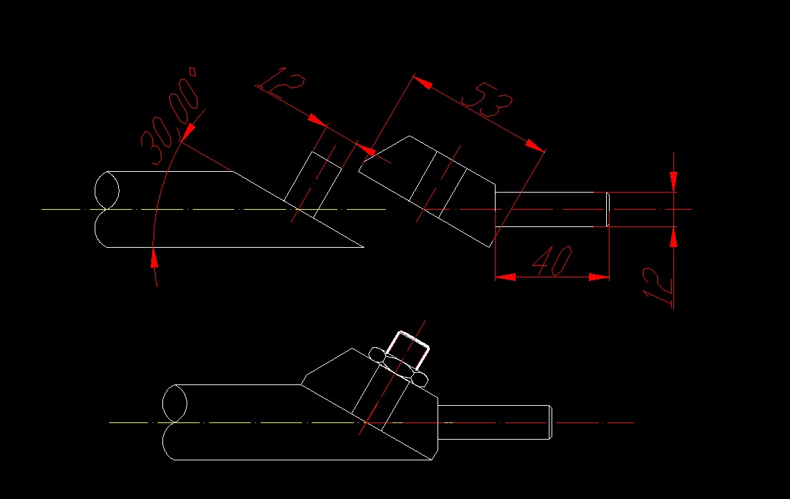

Trzeba by sobie zrobić jakis przyrządzik do tego. Odpowiednio scięty wałek z trzpieniem i jakimś zabierakiem.

Post napisał: tomolc » 08 gru 2011, 14:59
Wydaje mi się że taki przyrząd pomoże.
