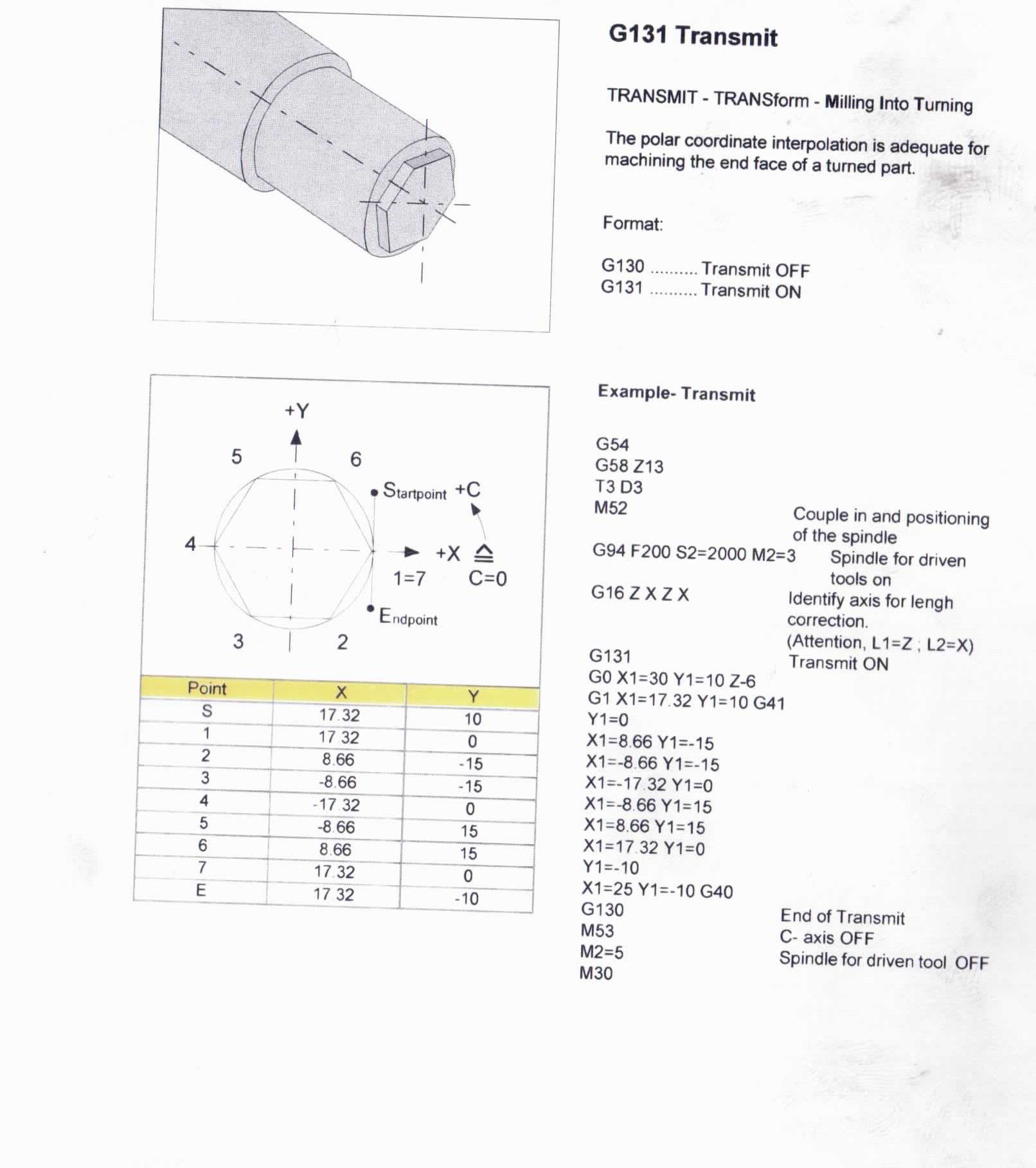

Poszukuję jakiejś porady (przykładowego kodu) do wykonania frezowania kwadratu (7mm ścianki bocznej, a pręt fi10) przy użyciu narzędzi napędzanych (frezowanie od czoła). Tokarka nie posiada osi Y.
Jest to INDEX C200 (GS42) z dwoma głowicami obrotowymi
Maszyna posiada sterowanie SINUMERIK 810T. a ja potrzebuje odpowiednik funkcji TRANSMIT która wystepuje z nowszych sterowaniach 840D/810D.
Za pomoc będę wdzięczny, bo juz nie wiem co mam robić
[ Dodano: 2011-10-23, 08:56 ]
Znajdzie się choć jedna osoba która miała do czynienia z czymś takim ??
