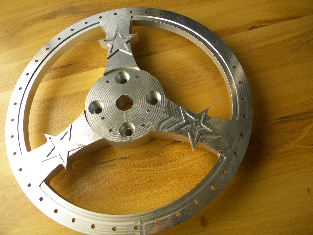

poszukuję firmy, która zamieni to:
W to:
Potrzebuję 5 szt. Wytoczony materiał mam. Waga ok 20kg, wymiary: 18x18x8 cali. Projekt mam gotowy.
Z góry dzięki za pomoc.
PZDR
Tomek

Robiłem do motoru ale tu niestety 3 osie to za mało, trzeba szukać firm z 5-osiami :wink:

Na początku powiedz czy posiadasz model 3d porządanej felgi. Jeśli jest do wyfrezowania tylko góra to wystarczy maszyna 3osiowa. Powinni się znaleźć macherzy co by to zrobili. Natomiast musisz liczyć się z dość dużymi kosztami bo:
1. Robota nieco ryzykowna i przygotówka drogawa
2. Dużo frezowania na jedną sztukę.
3. Jak nie masz modelu to za model jeszcze przybulisz.
Mam następujace pytania:
1. Gdzie takie przygotówki się kupuje>?
2. Nie strach jeździć na takich samoróbkach? Wygląda na to, że czoło felgi jest wprasowane w obręcz>?

Tomolc: mi też się wydaje, że 3-osiowa da radę.
Mrozik: tak posiadam model 3d. Do wyfrezowania jest tylko góra. Tył i boki są wytoczone na gotowo. Co do kosztów: mam już mniej więcej poziom cenowy, ale muszę przejrzeć rynek, a nie korzystać z pierwszej oferty.
Czemu robota ryzykowna?
Materiał kupuje się w PL jako blok.
Jeżeli chodzi o strach: wszystko policzone i sprawdzone. Cała felga jest z 1 elementu, więc nie ma tu mowy o wprasowaniu.

Podeślij plik zobaczę czy 3 osie dadzą radę jak będzie ok to coś pomyślimy :wink:

Strzelam, że frezowanie "frontu" może kosztować około 800zł/szt (razem z programem), natomiast jest to tylko mój strzał więc nie traktuj tego jako jakiejś konkretnej wyceny. Sam nie robię usług na CNC natomiast mam z tym styczność. Wiem ile taka obróbka może trwać, ile trwa napisanie programu, ile trwa ustawianie elementu (tak btw. to będzie chyba trzeba do tej felgi zrobić przyrząd do jednoznacznego mocowania jej na stole biorąc pod uwagę układ otworów na śruby). Główna krzywizna jest już wytoczona więc odpada dużo roboty, jeśli kieszenie na ramionach są równoległe do płaszczyzny rantu felgi to też dość dużo ułatwia sprawę. Narzędzie wiele nie trzeba (walcowo-czołowy, jeden lub dwa kulowe i może walcowy z promnieniem). Jeśli będziesz decydował się na jakąś firmę to najpierw poproś o ich referencje z frezowania. Ważnym jest także, aby dokładnie określić parametry powierchni po frezowaniu oraz tolerancje wykonania. Domyślam się, ze felgi po frezowaniu szkiełkujesz lub dajesz do bębnowania.
Napisz proszę, czy te felgi były robione z pełnego materiału (sic!) czy może z jakiegoś odkuwanego "blanka".
Interesuje mnie również czy jest to twój projekt czy może robisz kopię jakiejś innej felgi.
Jeśli moje uwagi wydają się oczywiste lub trywialne to są takie tylko dlatego, że nie wiem jaką wiedzą na ten temat dysponujesz.

firma X zaproponowała 600pln za sztukę razem z programem. Z tego co mówisz może się okazać, że to całkiem sensowne, chociaż szukam taniej :) Domyślam się niestety, że roboty sporo. 2 firmy się nie podjęły. Faktycznie rozstaw otworów nietypowy. Kieszenie na ramionach są równoległe do płaszczyzny rantu. Tolerancja 0,1mm. Felg nie szkiełkuję ani nie bębnuje. Prosto w lakier.
Felgi są zrobione z odkuwanego blanka.
Ta akurat felga jest kopią, ale nie do końca. Ten wzór występował już w pewnym nietypowym samochodzie, ale w rozmiarze 17x9 a nie 18x8.
Im więcej pytań, tym więcej wiadomo :) Moja wiedza na temat frezowania jest na razie kiepska, dlatego tu trafiłem:) Ten projekt jest akurat prototypem z którego chcę wyjść. Jak się uda, to na początek większe serie chcę zlecać. Docelowo: własna produkcja.
