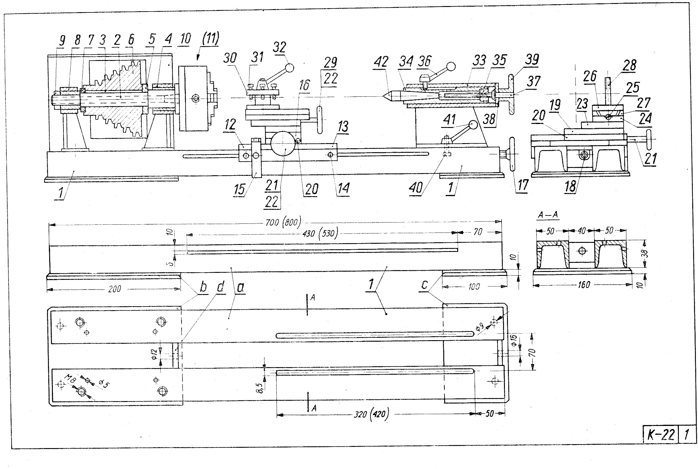

Witam robie sobie tokarke do metalu według schematu ale napotkałem problem bo nie wiem jak zrobic zeby przesuwały sie prowadnice brakuje tam jakiś nakretek czy czegośc zeby jak kręce kolem to powinien sie przesuwać noż np., 24 25 w srodku jest walek ale cos powino tam byc na tym wałku zeby przesowal go Obrazek

A mnie się zdaję że detal 22 jest nakrętką do poruszania suportem poprzecznym.

Masz kompletną dokumentację tej tokarki - rysunki i opis ?
Wiem skąd ona pochodzi jakby co mogę wrzucić.
Czytałem opis i ... bez pół-litra :wink:

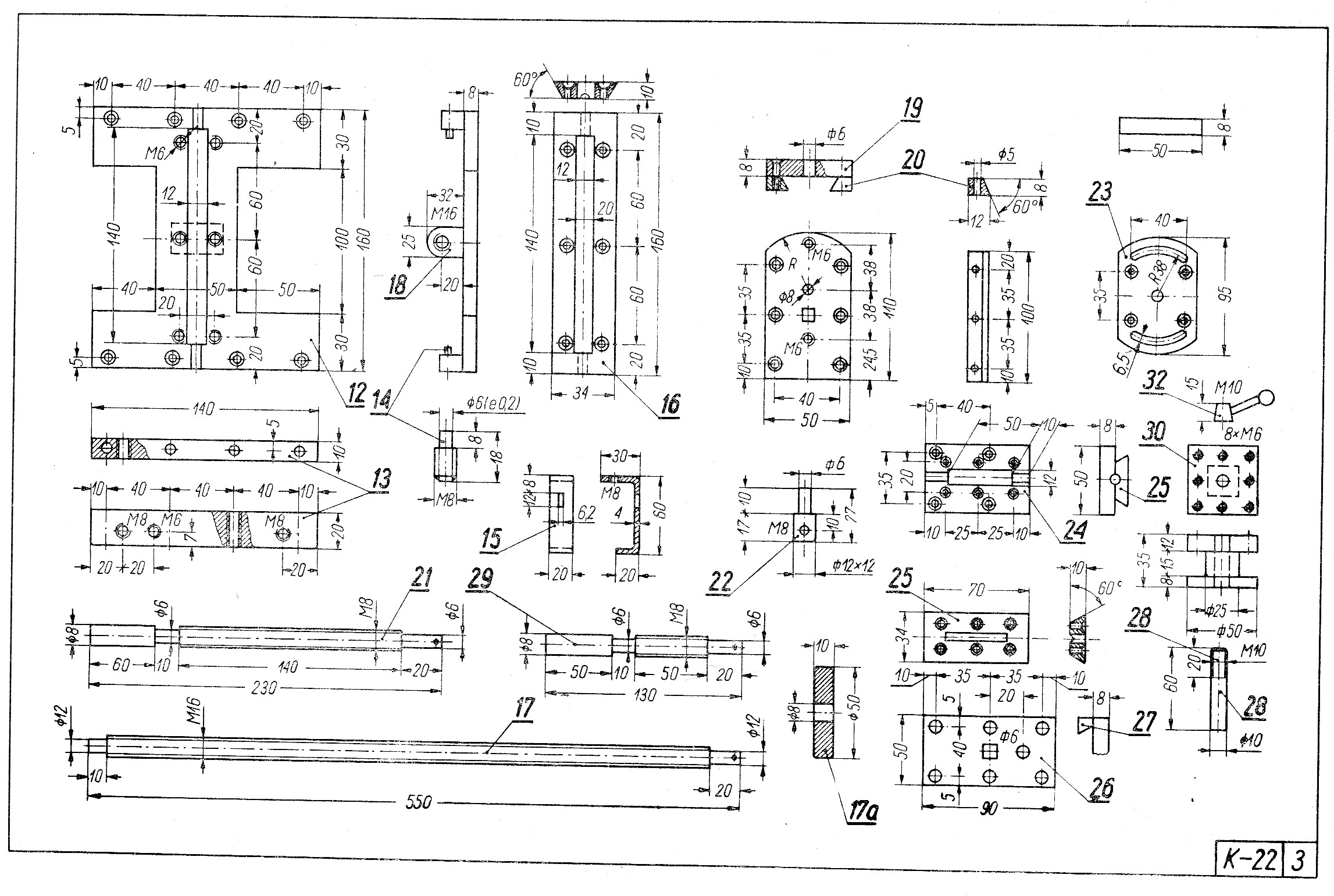

Wszystko wskazuje na to, że po śrubie pociągowej 29 śmiga śmiga nakrętka 22 ( ma kwadratową podstawę 12x12 ).
Na górnej części tej nakrętki 22 ( fi 6 mm ) osadzona jest obrotnica 23.
Czyli Kol. rynio_di ma rację.

Post napisał: szymonkopa » 02 paź 2011, 20:24
Dzięki ale to pasuje tylko do 26 bo jest tam otwor fi6 a musi byc jeszcze jedno takie do przesowania 19 a tam jest juz otwor fi 8
Zbych07, jakie masz tego plany bo ja mam 6 stron o tym masz coś moze do tego jeszcze ??

szymonkopa pisze:Dzięki ale to pasuje tylko do 26 bo jest tam otwor fi6 a musi byc jeszcze jedno takie do przesowania 19 a tam jest juz otwor fi 8
Sorki walnąłem się. Istotnie obrotnica jest pod małym suportem (24, 25)
po którym poruszają się sanie (26, 27 ) z trzpieniem 28, przeznaczonym na osadzenie imaka nożowego 30.
Ja mam to w książce , jest tego 6,5 strony czyli chyba masz komplet.
Jak zrobisz co nieco wg tych planów to wrzuć jakieś fotki.
