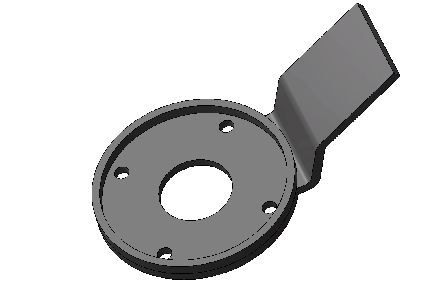

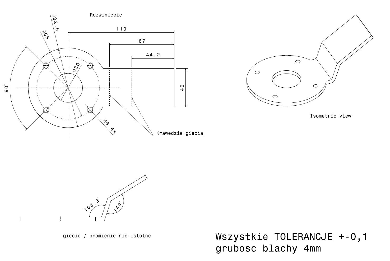

Moze ktos z Was mialby chec zrobic 2-3 prototypy ustrojstwa jak ponizej
