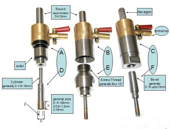

Sprawa wygląda tak, że zastanawiam się nad zastosowaniem wierteł z wymiennymi płytkami w miejscu zwykłych wierteł z HSS.
Z tego co się naoglądałem na yuoutubie i w innych miejscach, to wiertła na spieki mają chłodzenie przez wrzeciono wiertarki.
I tutaj moje pytanie. Czy jest mozliwość zaadaptowania takiego sprzętu do zwykłej wiertarki, gdzie wiertła są mocowane na stożek Morsa, poprzez zastosowanie jakiejś przejściówki z przystawką do podłączenia zewnętrznego chłodzenia?

Tak, jest tyle że jeszcze ważniejszą sprawą jest to, że wiertła węglikowe wymagają bardziej sztywnego układu niż zwykłe.. tzn musisz mieć wiertarke bez luzów na wrzecionie i dobrą oprawkę do mocowania..

Wiertarka się znajdzie, mamy dwuletnię maszynę, bez luzów.
Natomiast bardziej martwi mnie znalezienie odpowiedniego uchwytu, czy zestawu uchwytów i właśnie z tym nie mogę sobie poradzić.

Do nasypowych Obrazek
jest coś takiego ale na gwint Obrazek
ale bodaj ten pierwszy z prawej ma stożek Obrazek http://www.aliexpress.com/store/700621/ ... yment.html
czy to jest do dostania u nas nie wiem.. :neutral:
Tu widać, że tuleja wrzeciona ze stożkiem do wiertła jest wkręcana w przystawkę,
http://hnhongxiang.en.alibaba.com/produ ... erproduct4
http://hnhongxiang.en.alibaba.com/produ ... drill.html
http://cndiamondtools.en.made-in-china. ... wivel.html
http://cndiamondtools.en.made-in-china. ... -Bits.html
http://www.pegasusdiamondblades.com/wet ... sories.php
https://www.machineryhouse.com.au/D909
https://www.bolt.com.au/no-morse-taper- ... 96691.html
tu chyba chwyt walcowy ale można by dorobić tulejke z chwytem stożkowym
