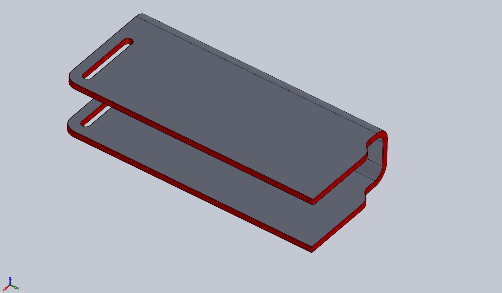

Witam serdecznie,
Otóż mam pewien problem, być może ktoś bardziej obeznany w obróbce metalu będzie w stanie pomóc.
Potrzebuję wykonać element taki jak w załączniku. Jest to osłonka metalowa do urządzenia o orientacyjnych wymiarach 4cm długości, 2,5 szerokości, 1,5mm grubość blachy.
Problem polega na tym, że zaznaczone na czerwono krawędzie powinny być łagodnie wykończone, tak aby nie można się nimi zaciąć (coś jak w obudowie IPODa nano).
W przypadku ekstrudowania konieczne by było dodakowe szlifowanie krawędzi - ponieważ detal ma być wykonany w wysokim nakładzie, ta opcja odpada.
W przypadku wytłaczania - jedna krawędź (wewnętrzna) pozostanie ostra, po zagięciu elementu. Nie do końca jest to to o co mi chodzi.
Być może odlew rozwiązał by ten problem, lub może istnieje jakaś technologia cięcia?
Blacha docelowo ma być aluminiowa, ale w ostateczności może to być coś twardszego.
Będę wdzięczny za wszelką pomoc i sugestie.

Nie wiem jak wygląda IPODnano, ale czy zwykła trowalizacja nie załatwi sprawy?
Nie będziesz przecież tego dogładzał ręcznie. Prawie każda technika da jakieś ujemne cechy, trzeba tylko wiedzieć na co się decydujesz.

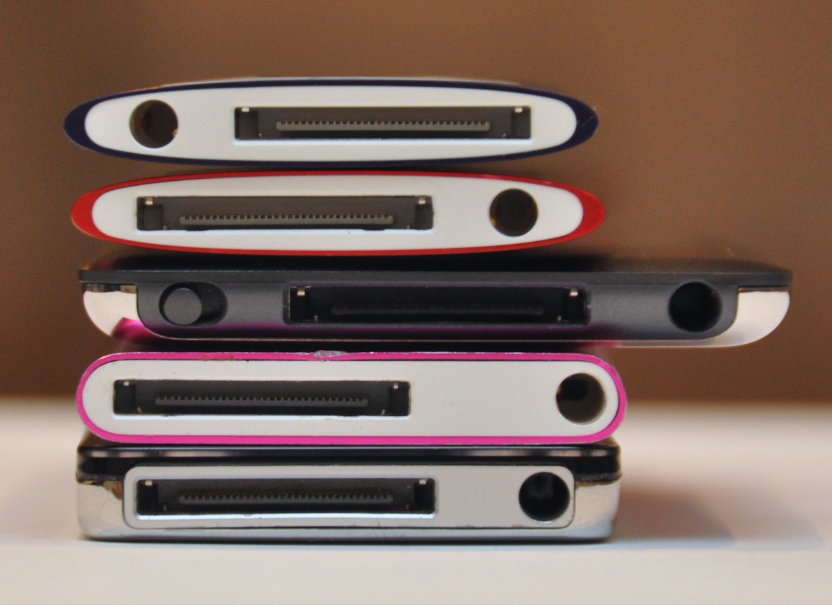

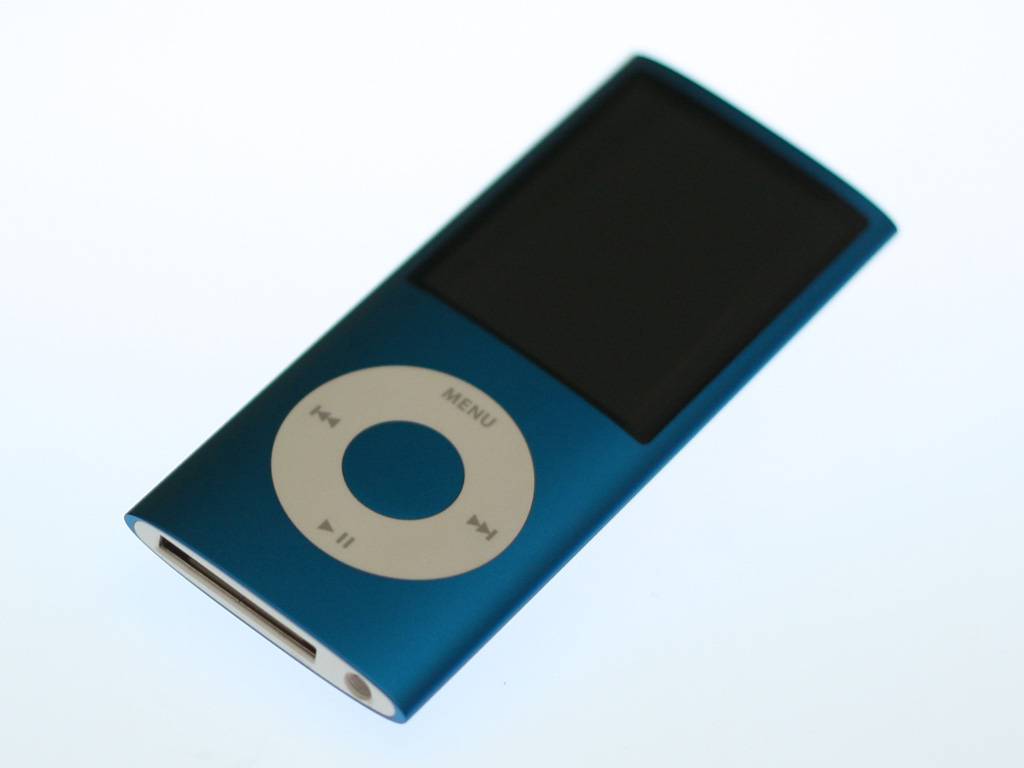

Odnośnie IPODa - załączam 2 obrazki. Jak widać na nich, krawędzie cięcia są gładkie. Niestety nie wiem w jaki sposób je uzyskano - i czy jest to efekt dodatkowego procesu.

Jednym ze sposobów wykrawania blachy bez ostrej krawedzi jest ciecie przeciwbieżne ( czy jak to zwał) z podwójnym stemplem.
Rzecz w tym że w pierwszym takcie w otwór matrycy blacha wciskana jest do około 2/3 jej grubości a następnie z przeciwnej strony drugi stempel wykrawa już detal na gotowo. W wyniku detal po obu stronach ma krawedzie zawiniete do " srodka" grubości blachy.
Tylko ze nie zawsze uzyskuje sie dobry efekt - im grubsza i bardziej plastyczne blacha tym lepsze efekty. No i wykrojnik trudniejszy.
