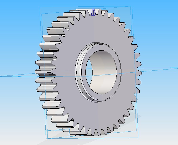

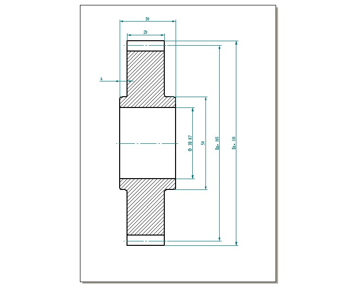

Koło wygląda tak jak niżej na obrazku.
Ramowy proces wyglądał by tak:
1) Rozwiercanie otworu (półfabrykat to odlew czyli otwór już jest trzeba go tylko rozwiercić)
2) Toczenie zgrubne i kształtujące powierzchni zewnętrznych z bazowaniem na otworze
3) Nacinanie zębów
4) Szlifowanie zębów
5) Kontrola jakości

1.Toczenie:
Chwytasz za średnice zew. w uchwycie z szczękami twardymi, toczysz czoło, ewentualnie trochę średnicy zew.( na ile pozwalają szczęki), wytaczasz średnice wew. zgrubnie i wykańczająco lub zostawiasz naddatek 0,5mm na szlifowanie otworu jeżeli zakładasz obróbkę cieplną koła .
2. Toczenie drugiej strony.
Chwytasz za otwór i toczysz czoło oraz śred. zew.
3. Nacinanie uzębienia z naddatkiem pod szlif.
4. Obróbka cieplna, hartowanie lub nawęglanie z hartowaniem w zależności od materiału.
5. Szlifowanie otworu fi38H7 oraz zębów.
6. Kontrola ostateczna, a po każdym etapie kontrola międzyoperacyjna.
