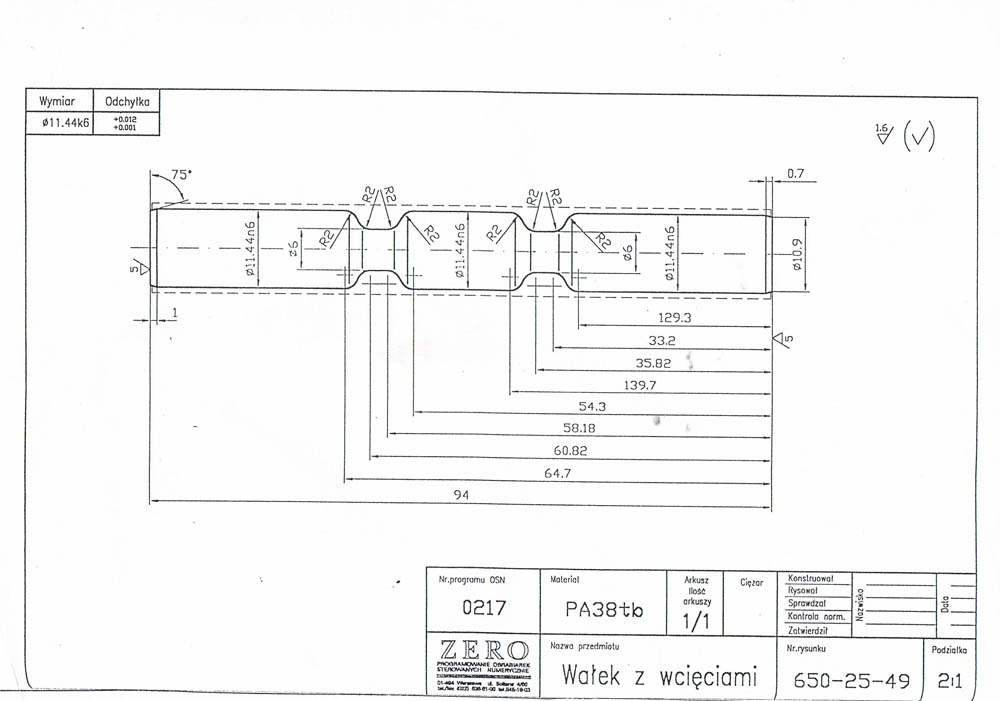

Zapewne dla wielu z was to o co proszę to rzecz bardzo łatwa lecz dla mnie czyli dla bardzo poczatkujacego zadanie jest dosyc trudne .
Musze wypisac po kolei jakie operacje musze wykonac zeby wykonac walek widoczny na obrazu nizej . Bede wdzieczny za wszelka pomoc .
ja napisalem cos takiego ale nie mam pojecia czy jest dobrze :
1. przecinanie materialu
2. prostowanie materialu
3.nakielkowanie
4. obrobka zgrubna
5.obrobka wykanczajaca
6. obrobka ksztaltujaca
7.obrobka bardzo dokladna
8. kontrola jakosci
ale pewnie to jest zle

Dokładnie co? Potrzebujesz technologi wykonania takiego wałka? Czy tylko wypisania operacji jakie powinny być do wykonania tego wałka. Na moje oko to powinno wyglądac w ten sposób:
1. Ciąć materiał na wymiar....
2. Planować czoła na wymiar ..... z zapasem....
3. Wykonać nakiełki z obu stron
3. Toczyć zgrubnie z zapasem 1 mm
4. Toczyć półwykańczająco z zapasem 0.3 mm
5. Szlifować średnicę ( fi pasowane)
5. Toczyć wybrania na gotowo, usunąć nakiełki zachowując wymiar...
6. Odciąć materiał na wymiar....
Mniej wiecej tak powinien wyglądać opis, ale można zrobić to bardziej szczegółowo napisz co dokładnie potrzebujesz a sie pomyśli.
Po za tym na rysunku znajdują się błedy wymiarowe!!!

Operacji to tutaj może być 5
1. ciąć materiał
2. toczyć czoło i kiełkować
3. toczyć wałek
4. Szlifować (ewentualnie)
5. kontrola techniczna

chcialbym odnowic ten temat poniewaz mam pytanie w jaki sposob opisac toczenie ksztaltujace dwoch wciec widocznych na rysunku?
Poniewaz kazda operacje musze opisac i siedze nad tymi wcieciami i nic nie moge wymyslec.
Chodzi mi o taki opis jak np mam do zgrubnego :
1.Toczyć zgrubnie ∅15.0 na długości 130 mm.
mam nadzieje ze pomozecie . pozdrawiam
i jeszcze jedno czy rozpisujac kazda operacje na kartach technologicznych musze stosowac normalne rozmiary czy nadal pracowac na podzialce 2:1 ?

Możesz spróbować napisać:
1. Wykonanie podcięć nożem kształtowym na wymiar fi5mm
Pamiętaj o napisaniu o wykonaniu fazek na końcach wałka - 75 stopni na długości 0,7mm
[ Dodano: 2010-01-20, 17:32 ]
fi 6mmm- sorry mała pomyłka

a nie trzeba nic pisac o tych R2 zaokragleniach itp ?

teoretycznie nie jeżeli nóż ma ukształtowane promienie (przecierz to nóż kształtowy :grin: )
