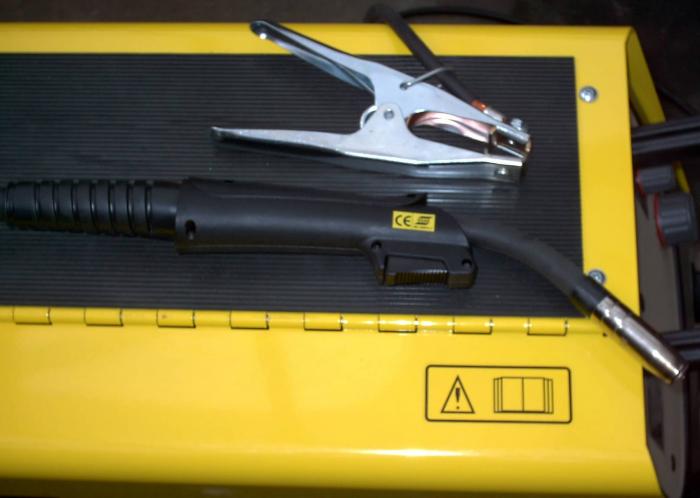

Ja też zastanwaim się nad spawarką...
doradzano mi markę ESAB
czy warto kłopotać się z 3 fazami?... czy spawarka 3 fazowa lepiej będzie w praktyce ?
na razie myśle, o czyms na 1 fazę:
ESAB Origo Mag C171
np. tutaj: http://www.allegro.pl/item774949921_pol ... b_aut.html

zastosowanie uniwersalne... również edukacyjne - czy to dobry wybór?
trochę waga przeraża
czy faktycznie invertory - są takie kiepskie w porównaniu z transformatorowymi? (przy dodobnym poziomie cen)

Ja posiadam ESAB Origo Mag C170 ale 3 fazowego spawa idealnie, dużo też spawałem besterem 1801 i żeby powiem tylko że się różnią, na początek polecił bym Ci właśnie, MIG/MAG technika spawania tą metodą jest o wiele łatwiejsza do nauczenia, elektrodą trzeba spawać minimum rok aby opanować dobrze.
