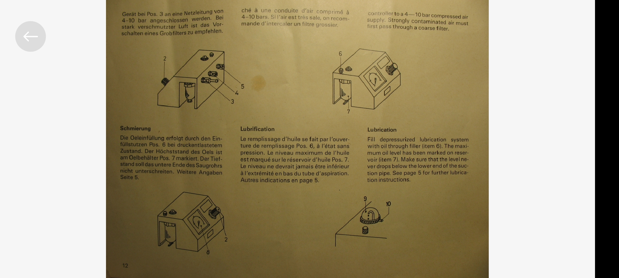

Obrazek Cześć Koledzy.

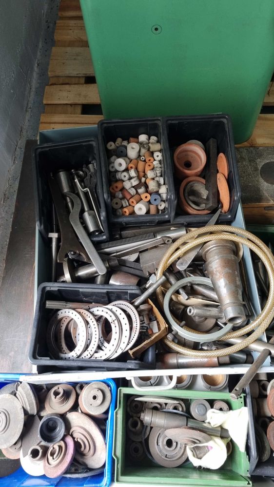

Po latach zrealizowałem małe marzenie i do garażu wjechała mi szlifierka narzędziowa. Wraz z nią dwie palety wyposażenia, wśród którego znalazłem 4 wrzeciona/fortunki (plus ta zainstalowana na szlifierce)! No i pytanie w związku z tym poniżej.
Dwa wrzeciona są wysokoobrotowe, do 80000 rpm i z tego co zdążyłem znaleźć napędzane są sprężonym powietrzem między 1.5 a 3.0 barg i zapotrzebowa iu między 150-250 L/min. Problem w tym, że wraz z powietrzem dozowany ma być olej (mgła). Nie mam niestety stacji olejowej. Obrazek
Czy wiecie jaki olej powinienem użyć do takiego wrzeciona. Drugim tematem jest wykonanie takiej "stacji olejowej". Na internecie znalazłem fotki oryginalnej i wyglądana na zespół manometru, regulatora ciśnienia i naolejacza w jednej skrzyneczce. Wrzeciona mam dwa. Jedno wydaje się być nie używane, drugie ma podłączone dwa wężyki - tak jakby zasilanie powietrzem z mgłą olejową otaz spływ oleju. Macie jakieś doświadczenie z takimi wrzecionami i uwagi co do ich działania i zastosowania? A może ktoś potrzebuje takie - dwa nie potrzebne mi. Wyglądają na turbo porządny sprzęt i łożyska, na tyle ile mogłem sprawdzić, chodzą jak marzenie.
Takie zdjęcia jednostki olejowej znalazłem:
Obrazek Obrazek Obrazek Obrazek

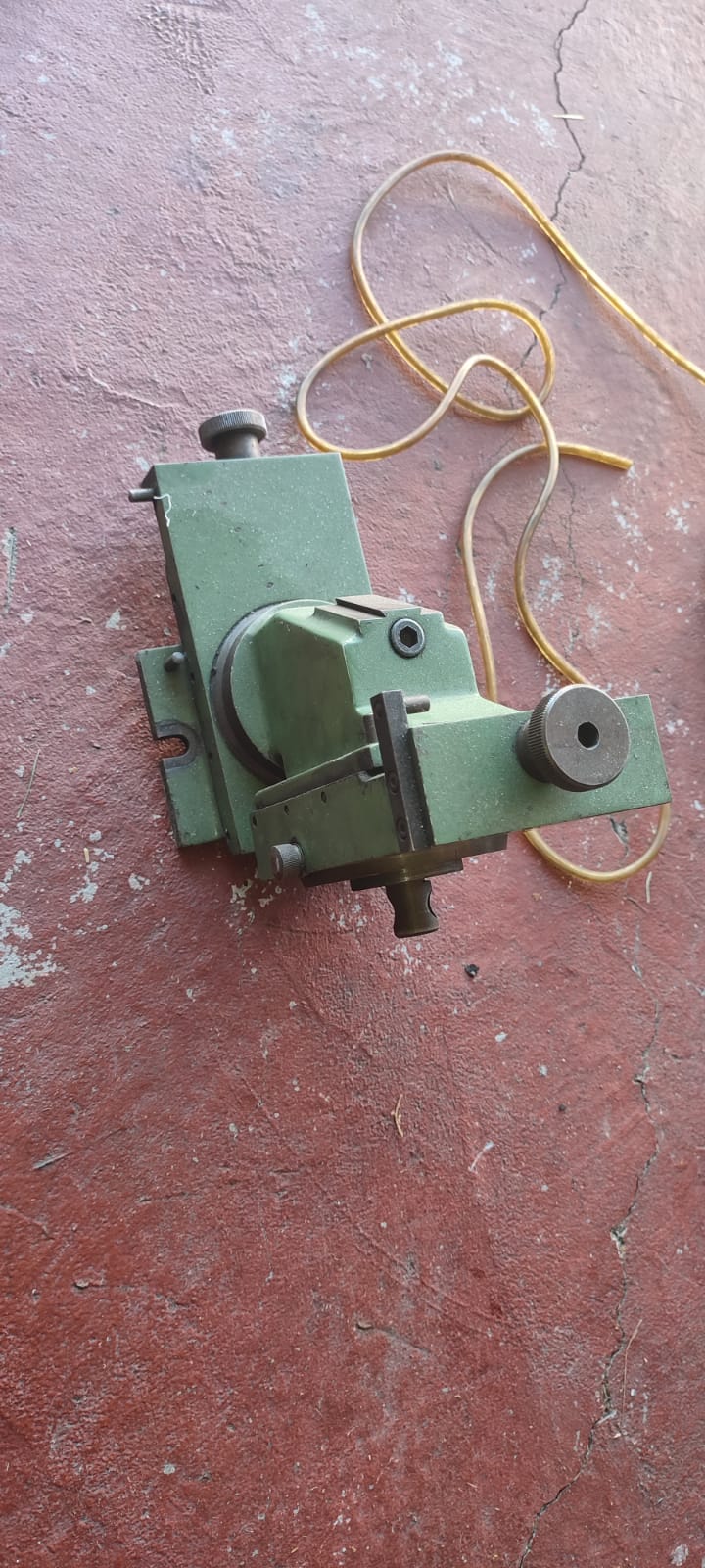

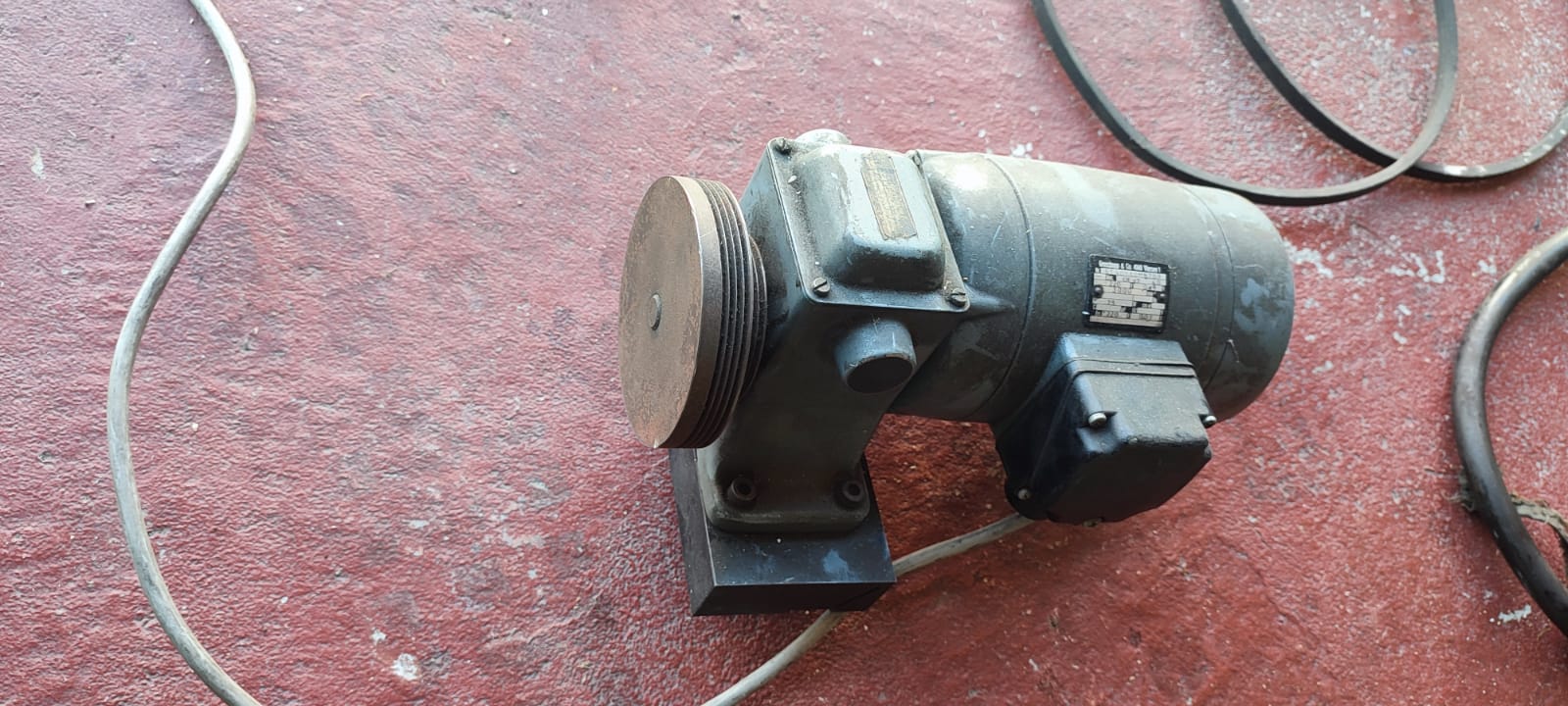

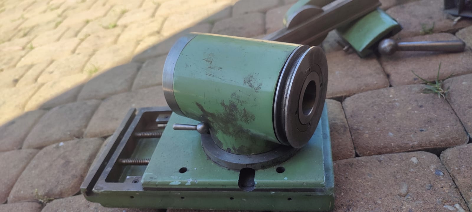

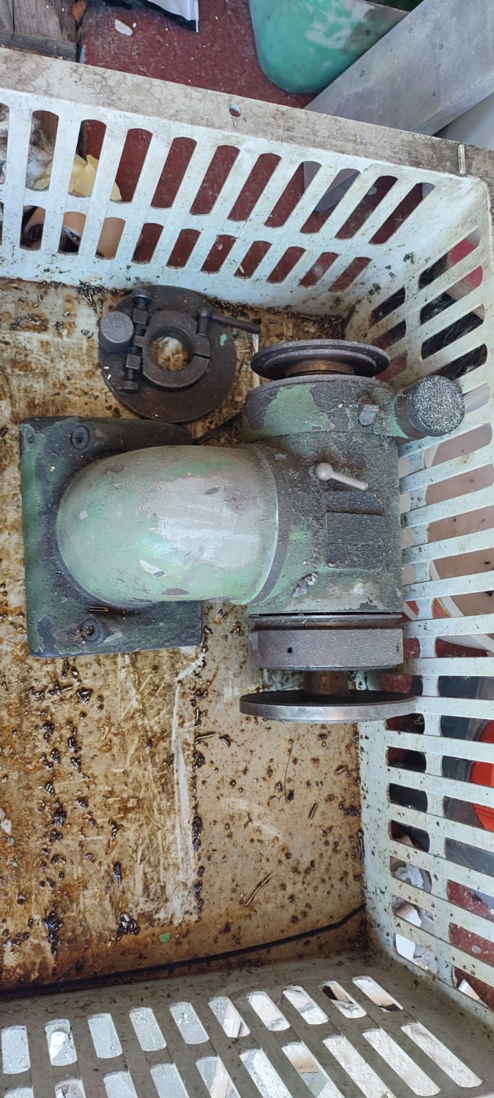

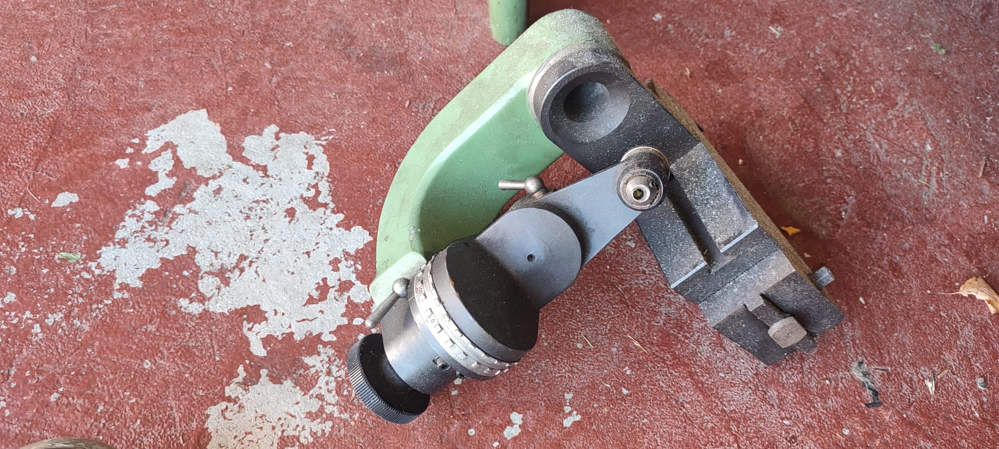

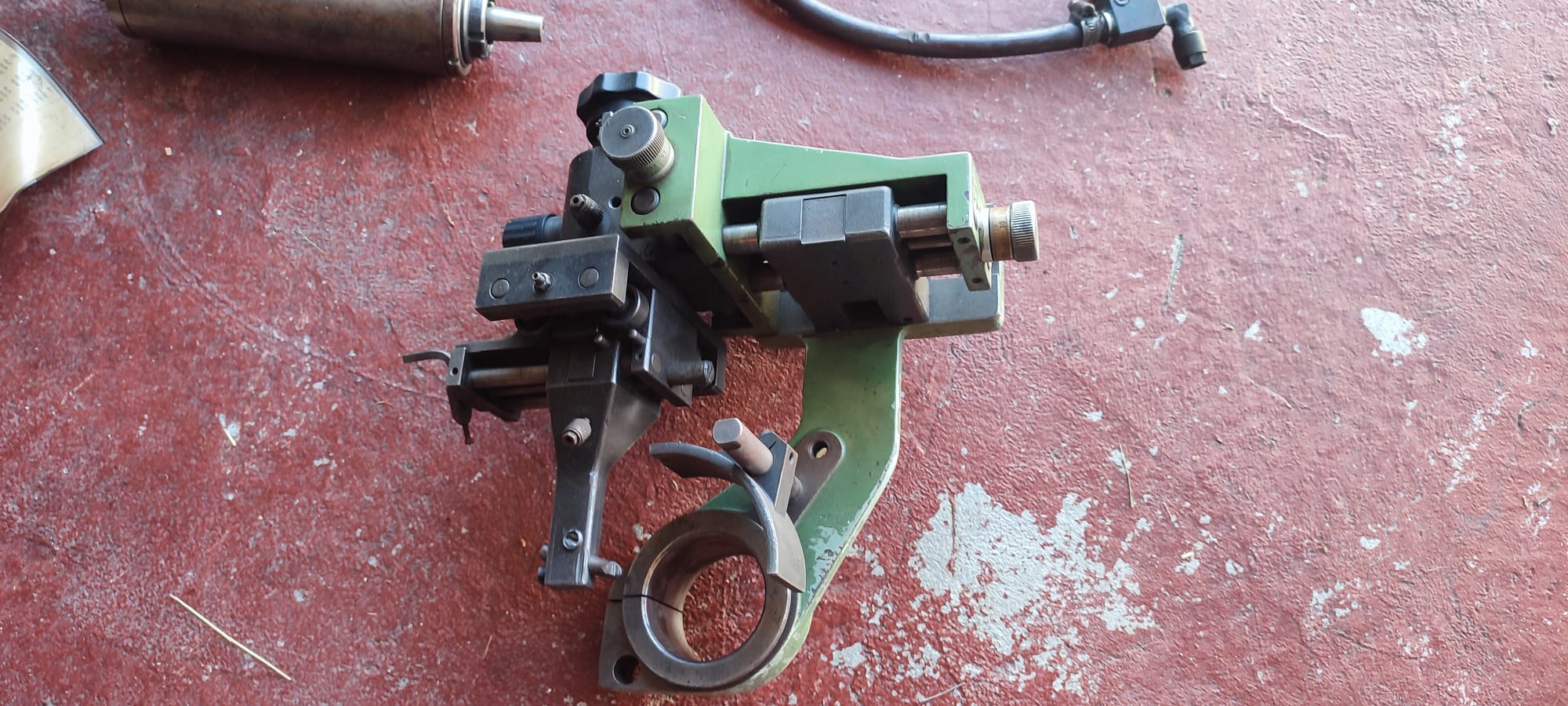

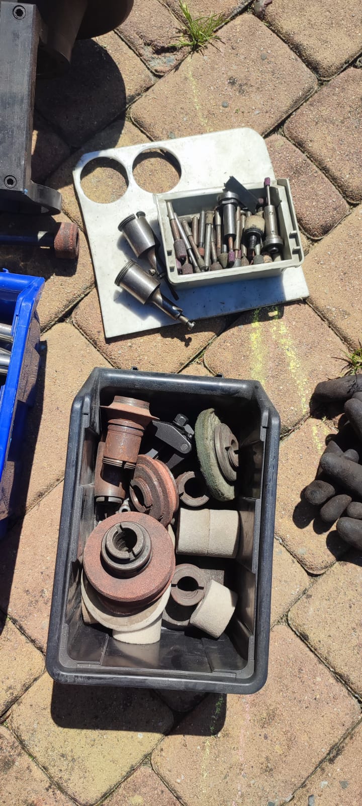

Ciekawi mnie też, do czego jest takie wyposażenie:

bogus105 pisze:Drugim tematem jest wykonanie takiej "stacji olejowej".

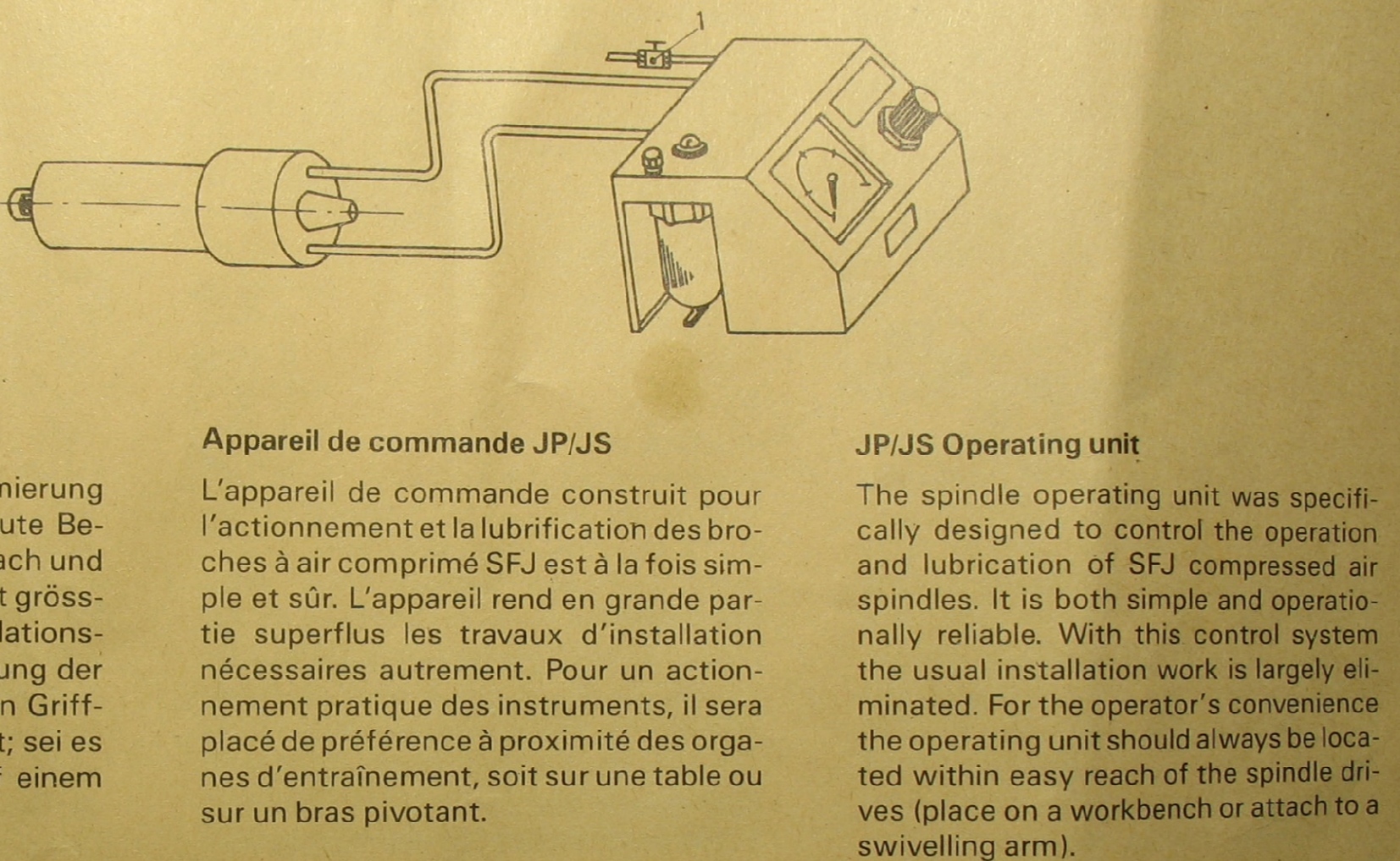

Myślę, że wystarczy zwykły blok przygotowania sprężonego powietrza - w pierwszej bańce jest odstojnik filtra, do drugiej lejesz olej i on sobie dozuje. Ilość dozowanego oleju regulujesz śrubką. Przykładowy link takiego czegoś poniżej:
https://pneumat.pl/pl/produkt/409-blok- ... gIQAvD_BwE
Domyślam się że powietrze musi być bardzo czyste do takich wrzecion więc do powyższego zestawu polecam zamontować filtr 5um, są takie zestawy że wkręca się go w pierwszą szklankę (nie wiem czy ten z linku ma taką możliwość, to tylko przykład), musisz poszukać.
Ogólnie gratuluję zakupu, z takim wyposażeniem to można cuda robić ;)
Pozdrawiam.

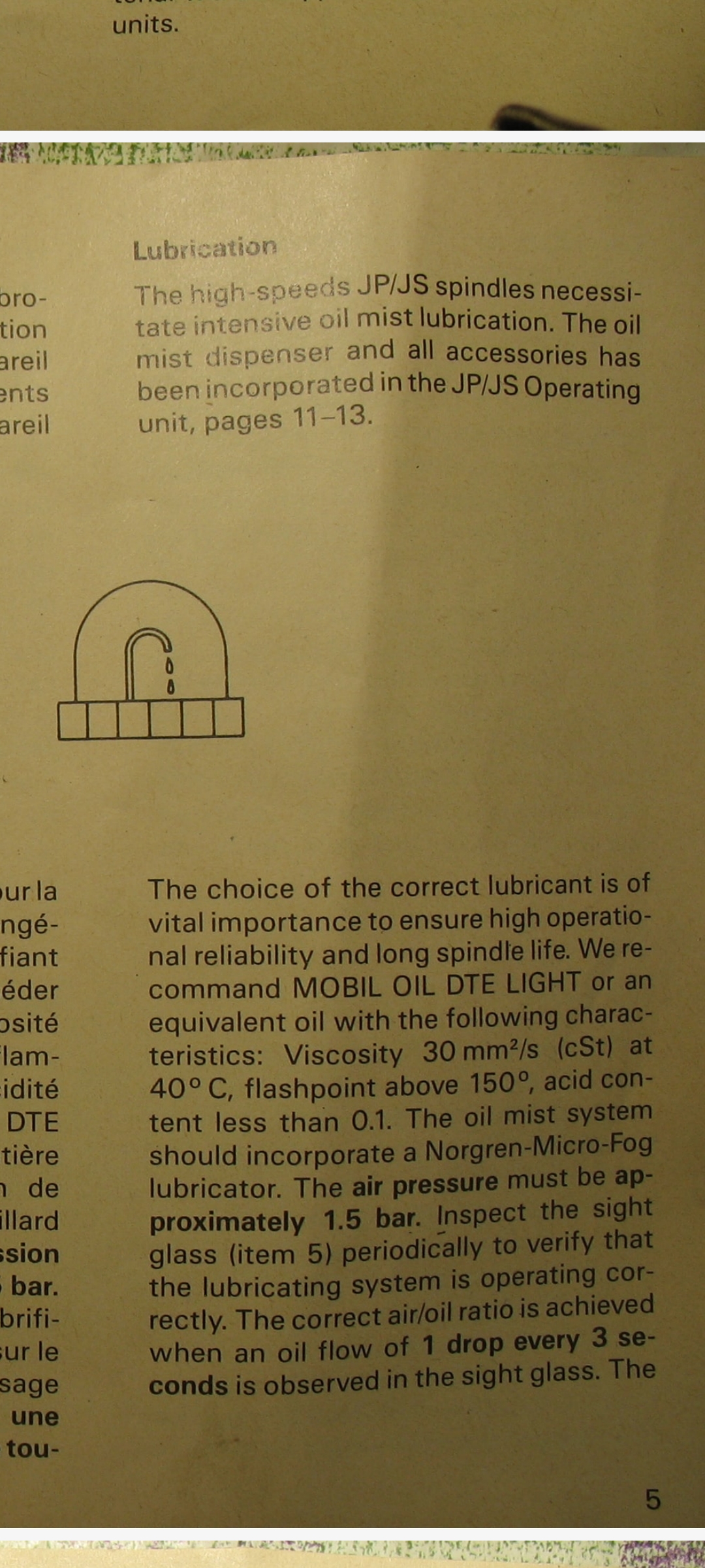

Świetny zakup.Identyczny model szlifierki który używałem miał wrzeciono smarowane smarem stałym.Sprężone powietrze nie było potrzebne.Maksymalne obroty 6k.
Olej do smarowania wrzecion.
SHEL TELLUS 15 lub ARAL CNT lepkość 3,0`E przy 20`C oraz 1,7`przy 50`C
MOBIL DTE OIL LIGHT lepkość 2,8`E przy 50`C
Osprzęt ze skrzynki służy do mocowania elementu szlifowanego.
Umożliwia powtórne szybkie powtarzalne zamocowanie detalu.

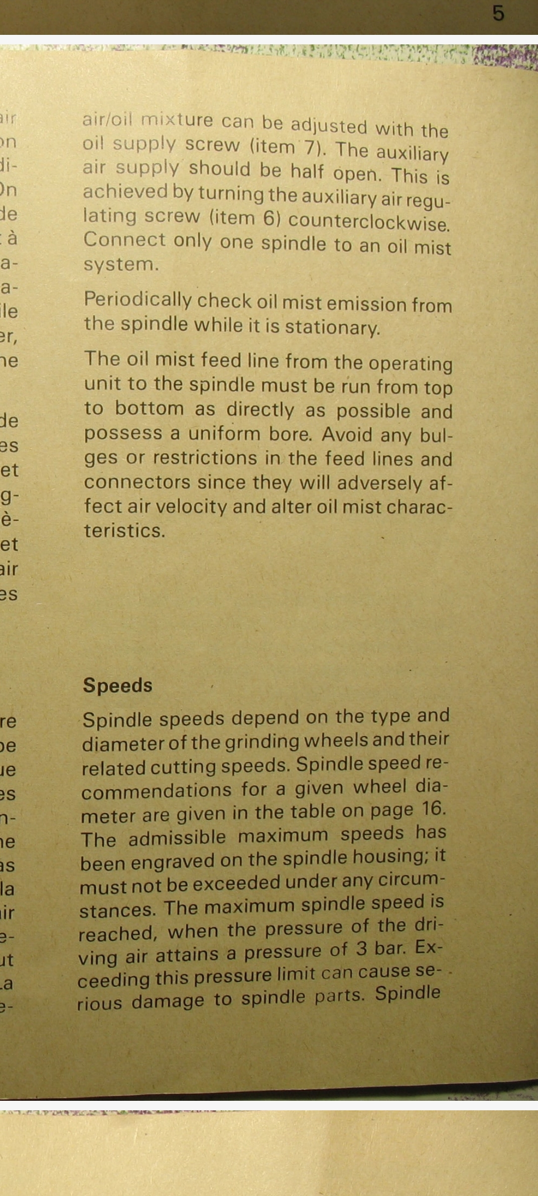

Dziękuję za odpowiedzi.

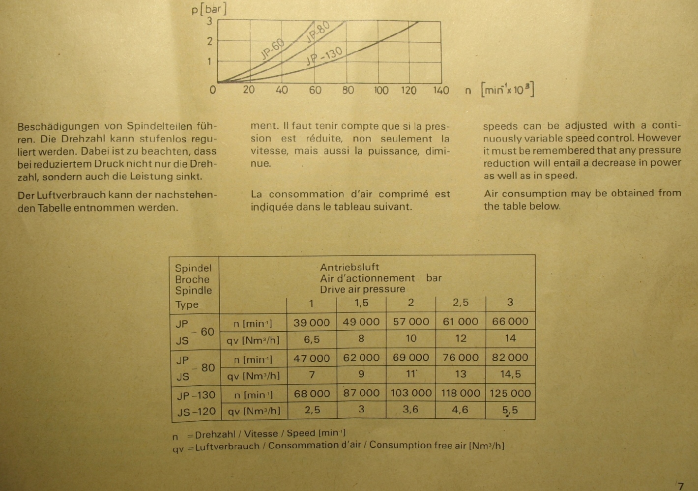

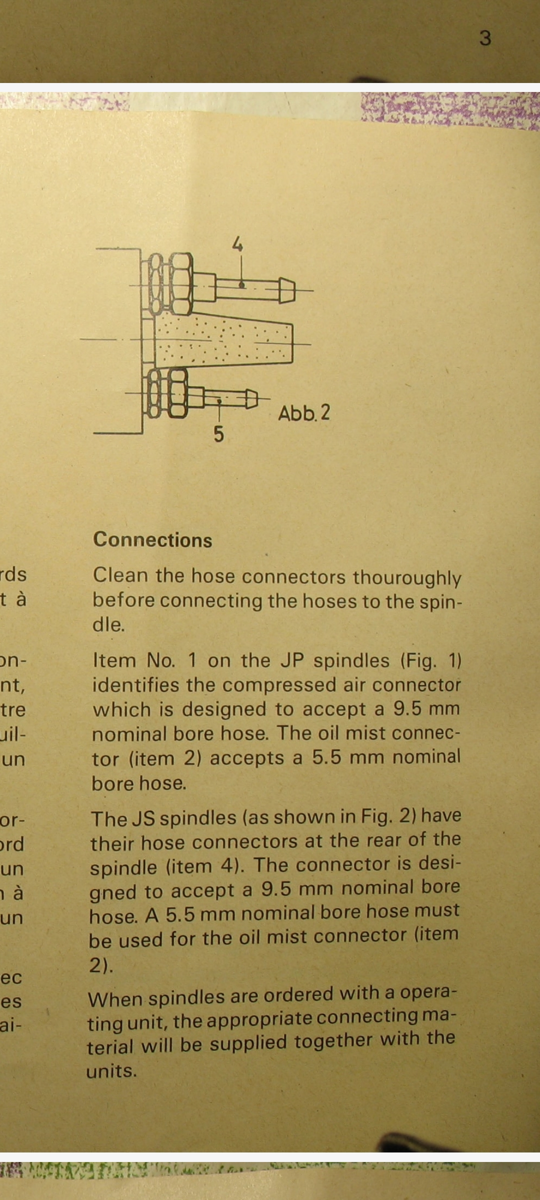

Po przejściu na cyrlicę znalazłem instrukcję, ltóra mówi o tym, że wrzeciono zasilane jest sprężonym powietrzem, a drugi wężyk dostarcza mgłę olejową. Rekomendowany olej pokrywa się z tym, który zaproponowałeś, gold! Nie ma niestety wewnętrznego schematu. Zakładam, że muszę mieć drugi regulator z naolejaczem, żeby mgłę dostarczyć? Zużycie oleju 1 kropla na 3 sekundy:
Obrazek Obrazek
Obrazek Obrazek
Obrazek Obrazek

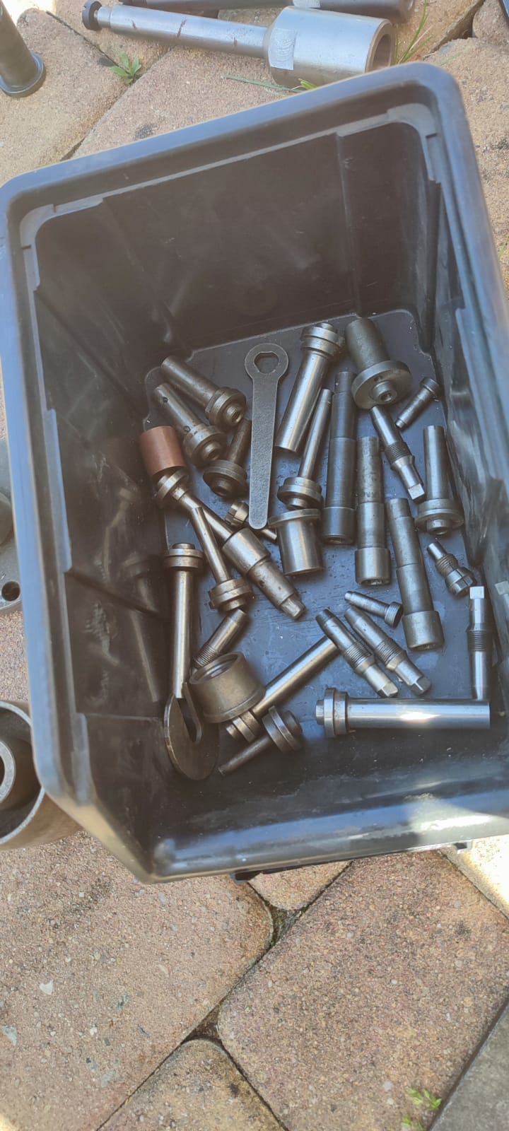

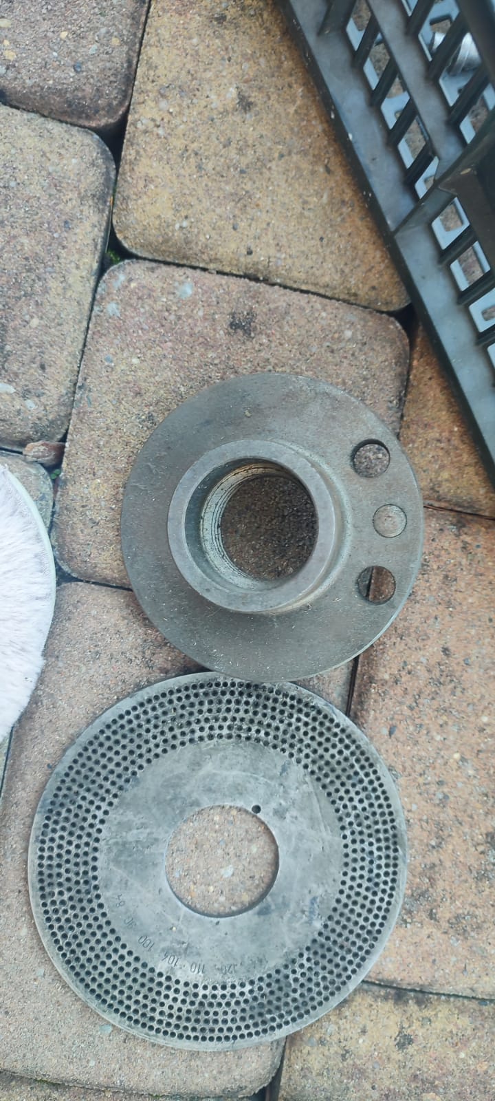

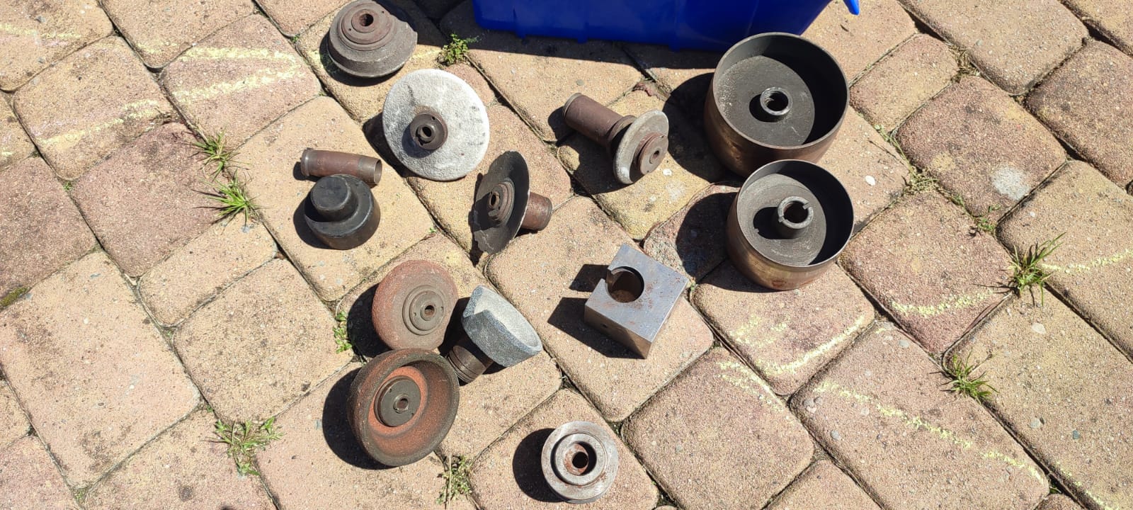

Znalazłem sporo hub'ów do ściernić, również takie z wyważaniem oraz sam przyrząd do wyważania wraz z dwoma trzpieniami. Nigdy nie wyważałem statycznie ściernic - to będzie nowe doświadczenie.
Obrazek Obrazek Obrazek Obrazek Obrazek Obrazek Obrazek Obrazek Obrazek Obrazek Obrazek
... i sporo innych.

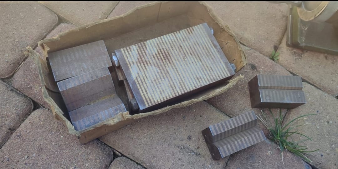

Ku mojej uciesze znalazły się pryzmy magnetyczne, nieużywane:

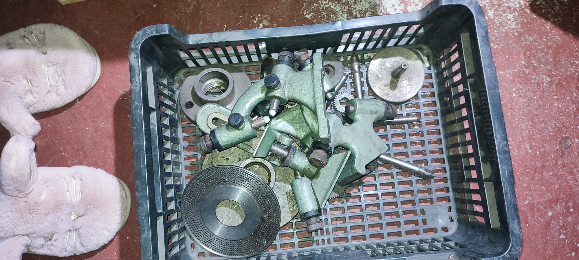

Ale prawdziwym zaskoczeniem była skrzynka z częściami do tokarki TOS MN80! Mam tą tośkę i właśnie mi nrakowało podtrzymek🤣
