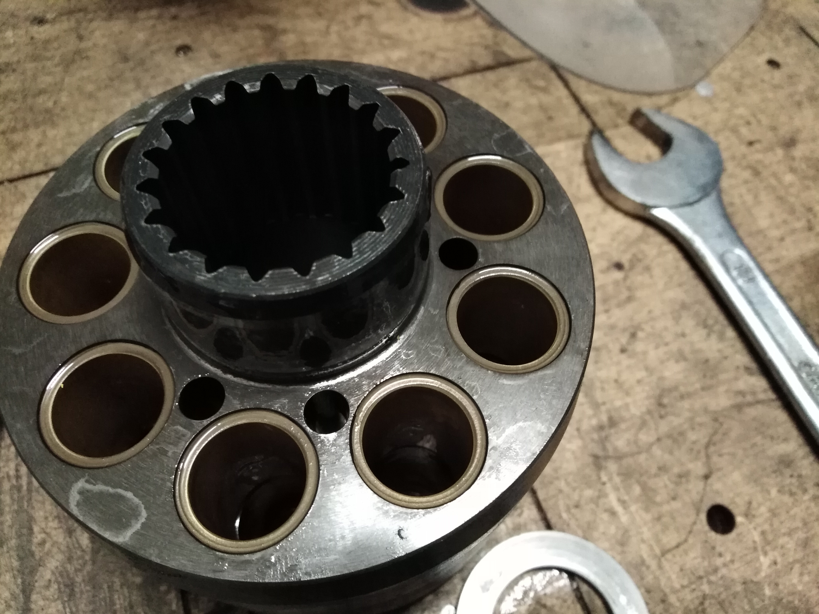

Witam. Mam do zrobienia otwory w korpusie pompy tłoczkowej. Tulejki brąz RG7 średnica 14,8 długość 50mm. Chciałbym to dopasować do tłoczka z luzem tak 0,02. I teraz mam kilka wariantów:
1. Rozwiertak, trudno będzie znaleźć taką średnicę a nie wiem czy takim nastawnym da się to zrobić?
2. Wytaczadło, tu z wymiarem nie będzie problemu, gorzej z dobrą powierzchnią
3. Wytoczyć tulejkę na gotowo z nad wymiarem w środku, po wciśnięciu będzie na wymiar. Nigdy tak nie próbowałem, napewno by to była najprostsza sprawa, ale obawiam się, że otwór wyjdzie jakiś trójkątny, nie okrągły.
4. Wytoczyć to zgrubnie i dać do honowania. Zna ktoś jakieś firmy, które honują takie małe średnice?

Jak masz dobrą frezarke i ostry frez, to da się objechać cyrkularnie, tylko trzeba jeszcze mieć czym zmierzyć. Ale szybciej na pewno rozwiertakiem. Jak masz nowe, a nie przeszlifowane tloczki, to są równe , więc jednym rozwiertakiem i bez problemu kupisz na dowolny wymiar np w dolfamexie.
Mi szlifierz robił z frezu jak były wieksze zlecenia, a pojedyncze robiłem objeżdżając.

A ja bym robił (i często robię) wytaczadłem. Odpowiedni nożyk, kody na wiercenie dookoła. Ew. puścić dwa razy coby ładnie było.

1. Rozwiertak 14.8 niema problemu z kupnem, pewnie nawet nie szukałeś.
2. Zrobić kilka setek mniejszy i dopolerować tyle ile trzeba, dopasujesz każdy otwór do innego tłoczka.
3. Metodą prób i błędów dojdziesz ile musi być otwór większy żeby po wciśnięciu uzyskać wymagany rozmiar. Tak są robione tuleje mosiężne które pełnią rolę łożysk ślizgowych, po wciśnięciu wymiar jest w tolerancji H7 i jest zależny od otworu w jaki jest wciskana tuleja.
4. Jak w pkt 2. uzyskasz powierzchnię nawet Ra 0.4 zachowując kształt.
W zależności na czym chcesz to robić i jak dużo masz tego wybrał bym pkt 2.
