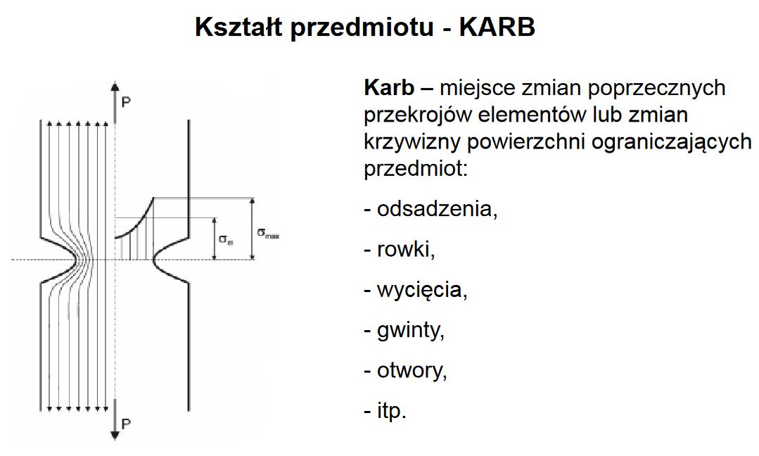

Tak prostym językiem: im bardziej ostry zbliżony do 90° kąt niezłagodzony promieniem między sąsiednimi płaszczyznami odsadzenia, tym mocniej działa zjawisko karbu.

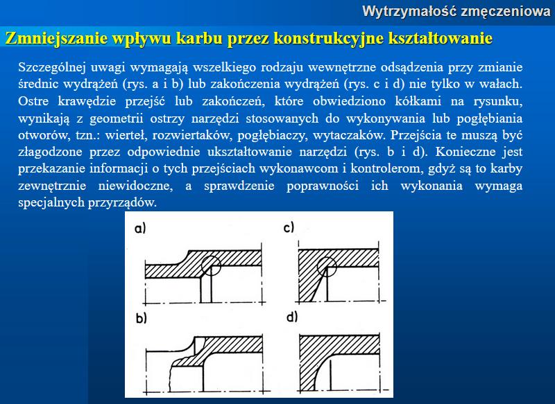

A im mniejszy kąt przystawienia Kr, tym stricte łagodniejsze przejście między sąsiednimi płaszczyznami odsadzenia, co skutkuje mniejszymi naprężeniami miedzy nimi(unikanie karbu odsadzenia, rys 7) gdyż wypadkowe siły obciążenia działają mniej prostopadle a bardziej osiowo, choć nie zmniejszy ich tak jak promień.

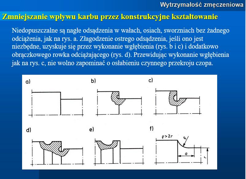

Najskuteczniej naprężenia zmniejsza (im większy tym bardziej - file:///C:/Users/BIURO/Downloads/Prognozowanie_trwa%C5%82o%C5%9Bci_zm%C4%99czeniowe.pdf) promień lub podcięcie technologiczne jeśli sąsiednie płaszczyzny maja być prostopadłe jak bez promienia, gdzie przejście od jednej płaszczyzny odsadzenia do drugiej jest łagodniejsze, rozpraszające naprężenia.
