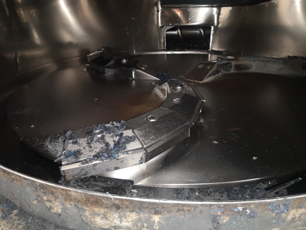

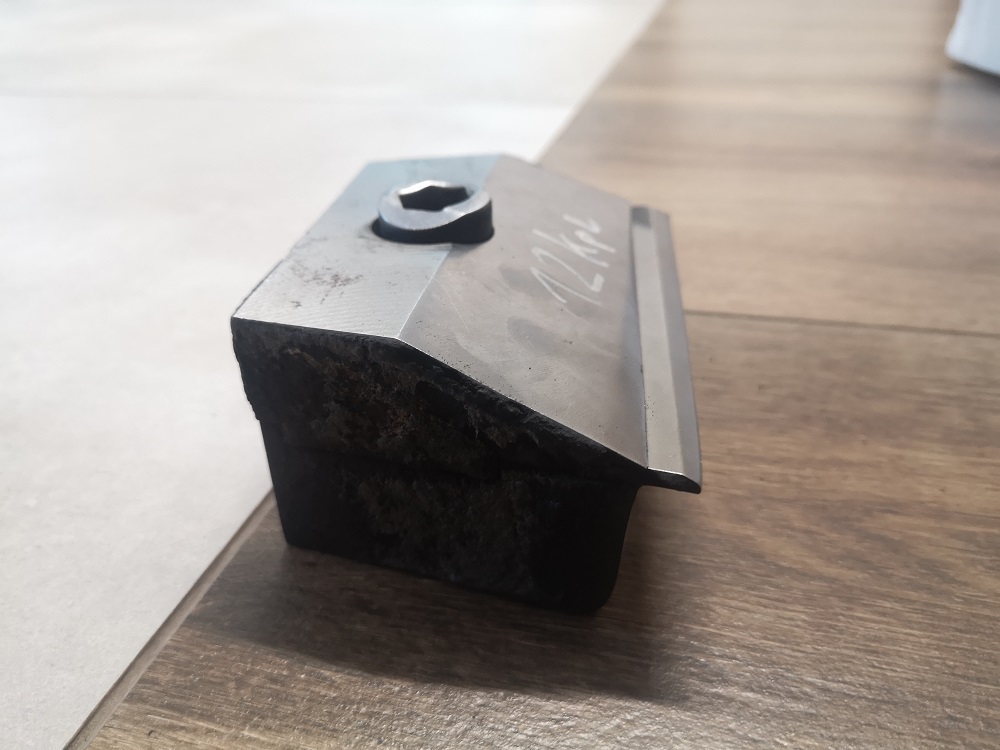

Cześć,
Potrzebuję zlecić wykonanie 12 baz do noży i samych noży do granulatora/rozdrabniacza tworzywa.
Najważniejsze wymaganie to to by kostki i noże były maksymalnie odporne na ścieranie, ale nie pękały też.
Z jakiego materiału według Was najlepiej by było je wykonać?
Do tej pory spor firm oferowało bazy z 16HG +nawęglanie 2 mm, ale nie przekonuje mnie to, bo po tym jak zetrze się utwardzona warstwa to zużycie będzie postępowało już bardzo szybko.
NC11LV z kolei to duże prawdopodobieństwo pękania w tym zastosowaniu.
Hardox 500 czy może macie jeszcze inne pomysły? Obrazek

Na plastiku nc11 nie popęka ci. Robiłem z tego noże do shredera makulatury. Potrafił pręty stalowe bez wyszczerbien tłuc.

Właśnie tutaj co narzędziownia to inna odpowiedź. Jedna napisała, że mogą zrobić z tego materiału ale na moją odpowiedzialność bo wg nich może popękać. Nie wiem czy to kwestia tego, że to mocowane na śrubę, czy, że drgania albo inny czynnik.

Zastosuj NZ3

Bo nie umieją obrobić. Da rade zahartowac na 62 HRC i na 62 HRC mimo tej samej twardości udarność może być zupełnie inna. Można się pokusić o ta NZ3 jak kolega mówi. Lecz efekt będzie gorszy, ale trudniej coś spie***lić. Z NZ3 robiłem może do rębaków, też dają radę. Można też użyć k460 bohlera, również debilo odporna - również robiłem z tego noże do rębaków.
Za to unikalnym nc6 - nie debilo odporna. Jest tego trochę, generalnie jeżeli to ma ciąć a nie tylko rozrywać siłą pędu, to odpuść sobie hardoxy. Tam krawędź tnąca robi się w moment okrągła.
A nie, czekaj czekaj. Ty tam masz nożyki z węglika I baza z innego materiału. To możesz użyć do tego 40hm. Samo ostrze z węglika, albo napawanie, albo k390 bohlera. Ewentualnie jak tego trochę idzie to możemy to wykonać. W zakładzie robimy kompleksowo, frezowanie, szlifowanie, obróbka cieplna.
