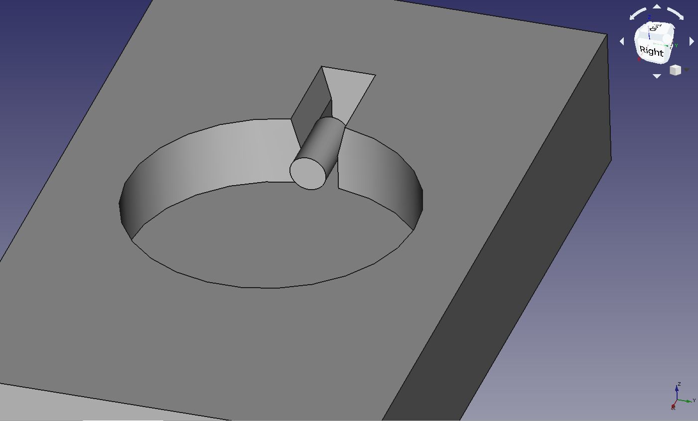

Cześć,
Mam pytanie a propos kołków ustalanych poziomo. Wykonuje pewną konstrukcję, w której będę potrzebował wcisnąć tulejkę do przefrezowanego na zero otworu w płycie. Tulejka jest kupiona, tolerowana, wykonana ze stali S355, otwór przefrezowałem sam i pasowanie jest teraz pod H7/p6. Chcę tę tulejkę wcisnąć do otworu, a następnie przefrezować kanał równocześnie w płycie i tulejce. Do tej pory wszystko jasne. Problem w tym, że wręcz niezbędnie potrzebne mi jest ustalenie tulejki kołkiem, abym podczas demontażu mógł ją następnie poprawnie zacisnąć (tak żeby kanały w płycie i tulejce się idealnie pokrywały). Oczywistym wydaje się użycie kołka ustalającego, ale jak to osiągnąć w wciskanej konstrukcji? Pionowo nie mogę go zorientować (mam na myśli wywiercenie jednego otworu zarówno w płycie jak i wciśniętej już tulejce, w obu przypadkach na czole, i założenie go równolegle do osi tulejki), bo będzie mi wadził w innymi otworami, w tym przelotowymi, znajdującymi się trochę poniżej otworu pod tulejkę. Orientacja pozioma wydaję się racjonalna, ale w jaki sposób mam to osiągnąć w pasowanych detalach? Mogę niby wywiercić otwór pasowany pod kołek w tulejce (nie na czole tylko na obwodzie tulejki), a w płycie wykonać frezem palcowym wgłębienie "U" na powierzchni czołowej, ale w jaki sposób spozycjonuję założony już do tulejki kołek z wgłębieniem w płycie, aby mieć pewność że po wcisku kołek na pewno nasiądzie na wgłębienie w płycie? Macie może jakieś pomysły w jaki sposób to osiągnąć?

Cześć Skoro piszesz że będzie Ci coś z czymś kolidowało, to byłoby wszystkim łatwiej jak byś pokazał rysunek/zdjęcie/model 3d lub chociażby jakiś odręczny szkic.

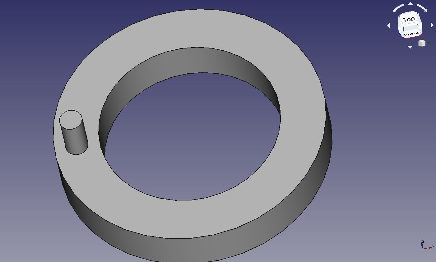

Cześć, poniżej przesyłam szybki rysuneczek izometryczny. Odzwierciedla tylko najważniejsze kwestie zadane w pytaniu - to tak uprzedzając pytania po co mi takie coś
Tak jak pisałem wcześniej - kanał frezowany będzie po wciśnięciu tulei do otworu, a pionowe ustalenie kołka (jeden otwór w tulei i płycie) jest niemożliwy ze względu na otwory przelotowe na plecach płyty. Chciałbym ustalić kołek w taki sposób jak na rzucie na rysunku, ale jak odpowiednio zorientować tuleję przed wciskiem tak aby kołek usiadł w płycie?

Re: Kołek ustalający w tulejce wciskanej praską
sekunda116 pisze:pionowe ustalenie kołka (jeden otwór w tulei i płycie) jest niemożliwy ze względu na otwory przelotowe na plecach płyty
Z załączonego szkicu wynika, że jest jak najbardziej możliwy... wydaje mi się, że jest to jeden z częściej popełnianych uproszczeń myślowych... 0, 90, 180, 270... no ewentualnie jeszcze 45, 135, 225, 315 stopni... Rozstaw pomiędzy twoimi otworami jest raczej dość spory, spokojnie zmieści się tam kołek, a że kąt wyjdzie powiedzmy 77.35 stopnia, to co to przeszkadza.

Dzięki za odpowiedź! Hmm, nie pomyślałem o ustaleniu kołka pod kątem, musze faktycznie to przemyśleć. Natomiast rozstaw na rysunku jest obrazowy, szkic był robiony na szybko aby przedstawić koncepcjęJacekBelof pisze: ↑19 maja 2021, 20:14sekunda116 pisze:pionowe ustalenie kołka (jeden otwór w tulei i płycie) jest niemożliwy ze względu na otwory przelotowe na plecach płyty

rozwiązanie jest, ale... trochę kłopotliwe - faza wprowadzająca... pewnie jakieś 15 stopni, ale trzeba albo 5 osi, albo wierszować.

Mógłbyś trochę bardziej rozwinąć temat fazy wprowadzającej?JacekBelof pisze: ↑19 maja 2021, 21:42rozwiązanie jest, ale... trochę kłopotliwe - faza wprowadzająca... pewnie jakieś 15 stopni, ale trzeba albo 5 osi, albo wierszować.
1. Prawdopodobnie będę musiał zabezpieczyć tuleję przed wysunięciem i myślę teraz czy tej koncepcji z kołkami pionowymi (wiercenie jednego otworu zarówno w tulei jak i płycie) nie przełożyć na śruby z łbem stożkowym (czyli nawiercanie i wiercenie otworu załóżmy 6,8 przez czoło i tulei i płyty, potem zrobić kołnierzyk pogłębiaczem stożkowym i nagwintować pod M8). Bo same kołki ustalą mi tuleję, ale nie zabezpieczą przed wysunięciem osiowym. Takich śrubek zrobiłbym ze 2 + kołek. Czy myślisz, że jest to dobry sposób na zarówno ustalenie tulei (kołek) jak i zabezpieczenie przed wysunięciem (śruby)?
2. Teraz tak myślę, że nawet kołek pionowy w przypadku takiego pasowania może być kłopotliwy, bo pierwsze wciśnięcie i wywiercenie otworu to pikuś, ale co z przyszłą konserwacją (tuleje mogą być ściągane). Wtedy też będzie kłopot z ponownym wciśnięciem tulei tak żeby półotwór tulei pokrył się z półotworem płyty pod kołek.
H7/p6 to już jest połączenie na wcisk, pytanie jakie siły zewnętrzne będą na to działać- może nie trzeba zabezpieczać?
Nie podajesz ile masz miejsca, bo opcji jest kilka. Śruby stożkowe to jedna z nich, kolejna, to np przykręcenie od boku śruby która zaprze się o tę tulejke. Jak tuleja jest odpowiednio wysoką to można zrobić w niej otwory z pogłębieniem, aby się łby śrub schowały i przykręcić do płyty poniżej to poprostu.. Wszystko jest kwestią wymiarów, sił, oraz skutków ewentualnej awarii tego połączenia.
Czy w tej tulei może być otwór na kołek, w takim miejscu, aby nie był na jej krawędzi (kołek musiał by wtedy być w otworze pod tuleją-odpada Ci problem z wykonywaniem otworów na krawędzi

Faza.
Otwory.
Można dać jeden kołek ustalający i ze dwie śruby, rozmieszczone tak, żeby się zmieściły pomiędzy poziomymi otworami (podobnie jak w wypadku kołka)
Kołek pionowy.
Na pewno nie pół na pół... kołek powinien być cały w tulei... jeżeli będzie z niej wystawał odrobine więcej niż wynosi głębokość otworu pod tuleję (ale nie więcej niż wynosi faza na owym kołku), to złapiesz pozycję przed wciśnięciem.
Otwory.
Kołek pionowy.

Dzięki wielkie Panowie za wasze sugestie i pomoc! Wykorzystałem wasze podpowiedzi i wykorzystam kołek pionowy oraz śruby stożki (z pogłębieniem w tulei). Jeszcze raz dziękuję i pozdrawiam!
