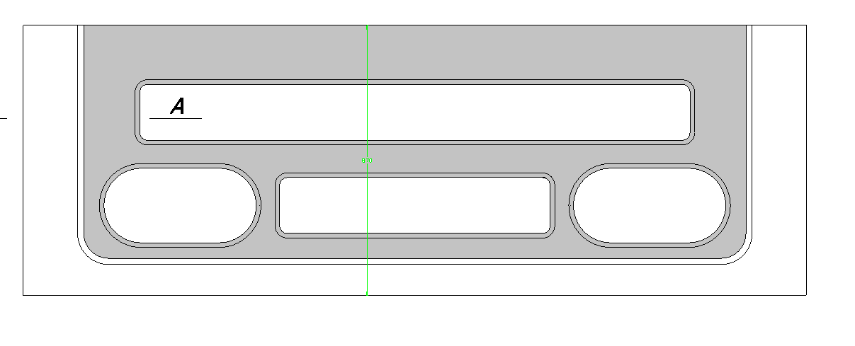

Panowie potrzebuję wykonać panel z blachy 2mm z przetłoczeniami w kształcie prostokątów o głębokości 8mm. Panel ma ok 2,5x0,9m i w panelu tym mają być wykonane 4 przetłoczenia (szare pole jest "zadołowane"), to najdłuższe przetłoczenie ma szerokośc ok18cm i długości ok 170cm.
Zastanawiam się czy za pomocą żłobiarki/rowkarki dało by radę wykonać taki detal? Niby widziałem w internecie żłobiarki nawet do blach o grubości 4mm ale kto z was taką posiada?
Druga opcja jaka mi chodzi po głowie to wyciąć z blachy 8mm kształt matrycy (tak jak szare pole), położyć taką matryce na blasze np 10, na to położyć blachę do formowania, w odpowiednich miejscach położyć "stemple" z blachy 8mm, przykryć jak kanapka drugą blachą 10 i przyciskać prasą hydrauliczną.... tylko pewnie bez docisku blachy cała operacja się nie uda. Może gdyby stempel formujący był np z blachy 3 i najpierw zrobić przetłoczenie na 3mm, potem na 6, i na końcu na 8mm?
Ostatnia opcja jaka mi chodzi po głowie to zrobić małe wypraski narożników, łuków i innych powierzchni nierozwijalnych a resztę "szyć" z zetowników wygiętych na giętarce, ale to już będzie rzeźba. Jakieś inne propozycje? Ktoś dysponuje żłobiarką do blachy 2mm? Obrazek

Blacha 2mm stalowa?
Z rowkarki zrezygnuj. Bez wstępnego rozciągania blachy to się tak wypaczy, że nie dojdziesz do ładu i składu.
To stopniowe przetłaczanie na prasie może się udać. Mocna i odpowiednio duża prasa załatwi.
Ja bym to przetłoczył na Pullmaxie. Matryca 8mm od spodu i prowadzenie narzędzia np 2mm od góry.
Jeszcze jedno. Znajdź rowkarkę która ma odpowiednio głębokie gardło by ten element przetłoczyć.

Cięciwa - masz takiego pulmaxa? Podjął byś się? Znajomy ma taką wycinarkę młoteczkową i choć widziałem w dokumentacji, że są rysunki osprzętu do przetłaczania rowków i skrzel w blasze to nigdy (a na pewno nie w ciągu ostatnich 30 lat) taki osprzęt nie był wykorzystywany. Nie wiem czy zgodzi się na takie eksperymenty. Jak miała by wyglądać taka matryca i stempel? 2 takie kowadełka?

Tu na filmiku jest opisany proces. Z tą różnicą, że chcesz zrobić przetłoczenia w 2mm blasze a nie 0,8-1,0 jak do auta. Do dwójki zrobiłbym matrycę i prowadzenie z blachy stalowej.
https://youtu.be/dL_bz77KVhs
Duszczyk_K pisze:
18 mar 2021, 21:12
Skoro przez 30 lat stoi i rdzewnieje to mogę te wszystkie narzędzia i osprzęt od niego odkupić (19mm).
Te kowadełka z rysunku muszą być bardziej zaokrąglone bo chcesz mieć promienie.
Czy koniecznie musi być blacha 2mm? Budujesz czołg?
