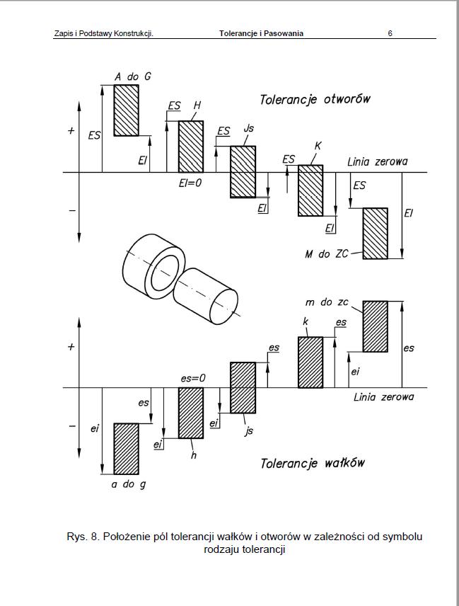

Witam. Mam do wykonania wałek stopniowany. Jedna ze średnic walka jest tolerowana 16 H7 na długości 5 mm. Występuje też gwint M10 x 1.5 na długości 12 mm . Wałek jest długi na 38 mm. Czy jeśli gwint i średnicę pasowana zrobię przed hartowaniem będzie ok?

Z jakiego materiału ten wałek? H7 to tolerancja otworu, nie wałka, czy chodziło o h7?
Gwint na spokojnie przed hartowaniem z tą średnica pasowaną to może być różnie, najbezpieczniej po hartowaniu, ale jak materiał ma stabilność wymiarowa przy obróbce cieplnej to może się zmieścić.

H7 to nie jest tolerancja otworu. To tylko określona tolerancja. Przy pasowaniach wielką literą okresla się tolerancję otworu, a małą trzpienia, a na rysunku można wszystko ;)
Inna sprawa, że tolerancja powinna wynikać z warunków współpracy między częściami. Ale oczywiście nie musi.
Podaj normy, że tak można stosować tolerancję, bo nie znam.
No i jakie hartowanie, w osłonie można próbować, ale pod zaczyszczenie to ja bym trochę zostawił na średnicy pasowanej. No chyba, że hartowanie w próżni, to można. Jeszcze jedna sprawa, niektóre stale lekko puchną.

Steryd pisze:H7 to nie jest tolerancja otworu. To tylko określona tolerancja. Przy pasowaniach wielką literą okresla się tolerancję otworu, a małą trzpienia, a na rysunku można wszystko
https://www.google.com/url?sa=t&rct=j&q ... GhvGoNjqsX
kalkulator
https://artykulytechniczne.pl/blog/tolerancje-wymiarow/

I gdzie tam macie napisane, że położenie pola tolerancji oznaczone wielkimi literami są dla otworów, a małymi do wałków? W żadnej normie tego nie ma. Są po prostu listy z odchyłkami. Tolerancja to nie pasowanie. Bardzo często teraz się w opracowaniach upraszcza, że tabele są do wałków i do otworów ( bo z pasowaniami to się zgrywa, ale w normach to są po prostu wartości.

A mnie się wydawało, że litera oznacza symbol rodzaju tolerancji. I używając zapisu wykorzystującego literę zawsze stosujemy małe litery do tolerancji wałków, a duże litery do tolerancji otworów.
Jeśli masz wałek powiedzmy 100h6, to jego górna tolerancja wynosi 0 a dolna -22 mikronów.
Jeśli masz otwór 100H6, to odwrotnie, dolna tolerancja będzie wynosiła 0, a górna +22 mikronów.
Jeśli chcesz mieć w wałku +22 mikronów odchyłkę górną, a dolną zero, to korzystasz z zapisu liczbowego, bo takich wartości norma nie przewiduje. Możesz skorzystać z najbliższej wartości 100k6, w której dolna tolerancja wynosi +3 mikrony a górna +25 mikronów.
Przyznaj się, kto cię uczył rysunku technicznego?

jasiu... pisze:I gdzie tam macie napisane, że położenie pola tolerancji oznaczone wielkimi literami są dla otworów, a małymi do wałków?
A rysunek 8 to co?
elipsesmi pisze:Jedna ze średnic walka jest tolerowana 16 H7
Przeto pisze:H7 to tolerancja otworu, nie wałka, czy chodziło o h7?

Nie zrozumcie mnie źle. Wiem, że ZWYCZAJOWO tak się to przyjęło i w opracowaniach też się spotyka to rozdzielenie, ale nie wynika ono bezpośrednio z normy.
Wiem też że logiczne jest stosowane tego zwyczaju w związku z funkcją jaką ma spełniać tolerowany wymiar w parze z drugim tolerowanym wymiarem. Ale stwierdzenie, że wymiar H7 nie dotyczy wałka, tylko otworu nie musi być wcale prawdziwe.
