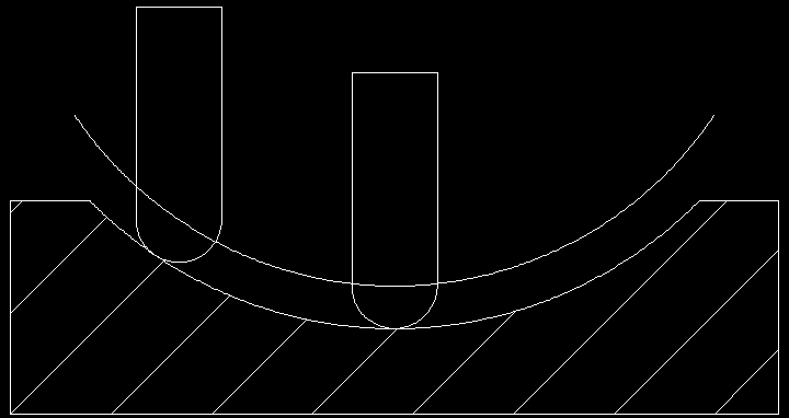

Witam, Potrzebuje w aluminium wyfrezować rowek półokrągły o średnicy 20mm.
Zwykle robiłem takie rowki 10 mm frezem kulowym 10mm. Użycie frezu 20mm nie wchodzi w grę stąd moje pytanie czy frezem kulowym 10mm można wyfrezować rowek 20mm?
Jak to policzyć, są do tego gotowe ścieżki, skrypty?

Trzeba by to w CAMie puścić jako obróbka 3D, czyli składająca się z krótkich odcinków G1.

Ale co Ty chcesz liczyć ?
Jak nie rozumiesz, to nie pomogę.
