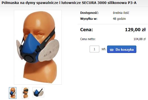

W warsztacie mam nieprzyjemność pracować z aluminium i innymi metalami kolorowymi i chociaż przy obróbce ściernej używam masek takich zwykłych z Castoramy to coś mnie niepokoi to częste odkaszliwanie, którego kiedyś nie było i zastanawiam się, czy maski ffp1, których używałem to nie było za mało. Nie jest tego pyłu jakoś bardzo dużo, ale ciągle trzeba coś papierkiem czy włókniną ścierną doszlifować i widzę jak ten pył się w powietrzu unosi.
W związku z tym chciałbym sobie kupić coś porządniejszego i tutaj zwracam się z pytaniami do Was:
1. Czy ochrona oczu też jest konieczna, czy szkodzi im ten pył? Noszę okulary co jest problemem nawet ze zwykłymi maseczkami, bo ciągle zaparowane, a coś mi się wydaje, że gdybym chciał kupić maskę pełnotwarzową to nie dałoby się tego założyć.
2. Czy ceny jakie widzę obecnie, czyli ~500zł za maskę pełnotwarzową z odkręcanymi filtrami lub 100-200zł za półmaskę to ceny normale, czy wywindowane koronawirusem?
Polecicie coś konkretnego? Dobrze, żeby było to coś, co łatwo się zakłada i zdejmuje. Wstępnie uwidziałem sobie coś takiego:
ale w sumie nie wiem czym się dokładnie kierować, bo widzę są i maski lakiernicze, przeciwpyłowe, na dymy i opary...

Poczytaj sobie klasyfikacja filtrów
Z cenami to różnie jest, w lakierni używam półmaski 3M 7502, przed pandemią kosztowała około 120zł, teraz od 150 do 200, na pewno ceny poszły w górę, ale idzie jeszcze znaleźć w przystępnej cenie. Ta samą maskę wykorzystuję gdy mam potrzebę pracy przy oczyszczaniu powierzchni z rdzy za pomocą szlifierki, powstaje wtedy cała masa pyłu, bez maski strach podchodzić. Maski z dokładanymi pochłaniaczami na pewno przez swoją wagę na początku będą mało wygodne, ale szybko idzie się do nich przyzwyczaić. Tobie pochłaniacze raczej będą mało przydatne, więc z samymi filtrami będzie zestaw dużo lżejszy. Najlepiej przejdź się do sklepu z artykułami BHP i sam sprawdź co będzie Tobie najwygodniejsze.
