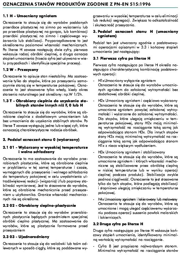

może koledze @syntetyczny chodzi o PA6 T4 (EN AW-2017A T4)?
Bo klasy TA nie spotkałem w żadnych opisach, a T4 występuje zawsze (na wspólni z H111, H22, itp.), np. dzisiaj z tego gatunku zaginałem blaszki na wsporniki, dlatego mi się przypomniał kolegi post. :wink:
