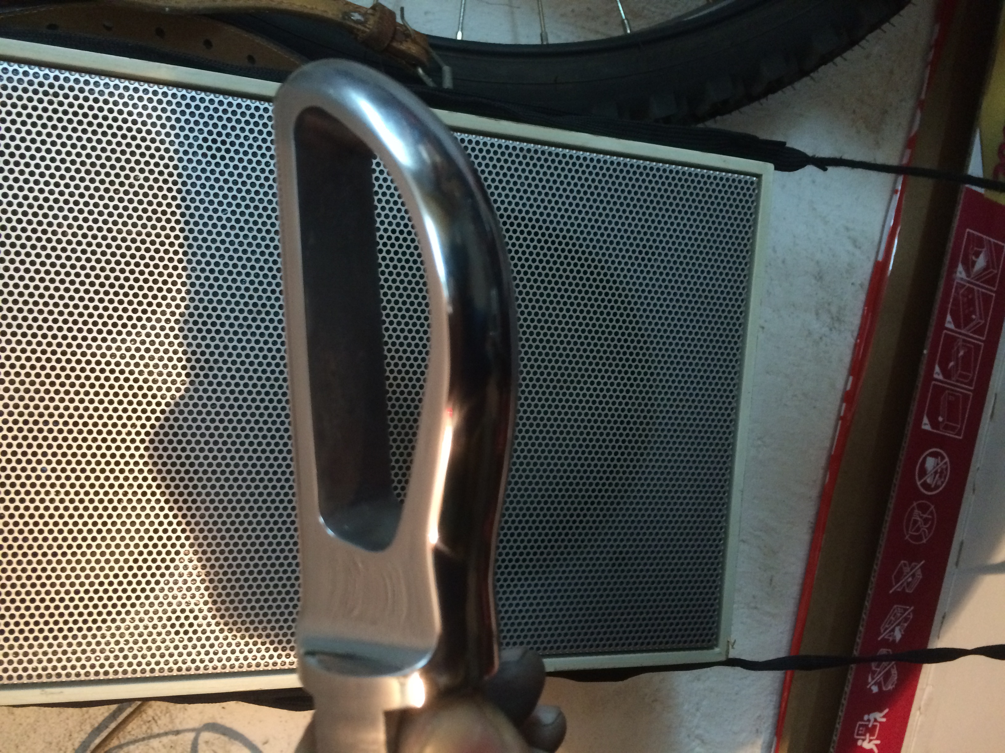

To są na razie końcówki od dżwigni hamulca i zmiany biegów zastanawiam sie na nałożeniu chromu chyba utwardzi powierzchnie a że mają być składane to wiem chociaż to są do choppera i raczej nie będę aż tak ostro sie wykładał w zakrętach jak to ma miejsce w ścigaczach

no utwardzic powieszchniowo alu to raczej anodowanie tylko daje całkiem wysoko twardosc w HRC i odpornosc na scieranie, PA6 o ile pamietam bardzo mocno się utwardza po hartowaniu
chromowanie to praktycznie sam nikiel i na wieszchu warstewka na "pare" atomów chromu nie wiem jak jest w ogóle z przyczepnoscią do alu moze bardzo latwo odpadac. Choc poprawa scieralnosci i odpornosci chemicznej w stosunku do czystego alu rzeczywiscie diametralna

czyste aluminium najpierw trzeba zacynkować pomiedziować nikiel i na koniec chrom i w tedy trzyma na pewno mam chromowane większość elementów aluminiowych w intruderze dobrze robią we wrocławiu .

Co do wytrzymałości PA6 w zupełności wystarczy(oczywiście należy na etapie projektowania uwzględnić ze materiał to alu PA6) . Jeśli chodzi o "wycieranie" w późniejszej eksploatacji to jedynie anodowanie utwardzające się sprawdzi , sprawdza się w motocyklach off-roadowych gdzie non stop woda,błoto,kamienie... to na pewno sprawdzi się w "asfaltowcu"

robiłem na razie jedną szt ze stali zwykłej i będzie chromowaneObrazek
