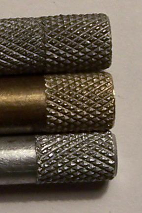

Post napisał: wt » 26 kwie 2014, 20:01
Na ogólnie dostępnych maszynach, zwykła tokarka stołowa i radełku ze sklepu można uzyskać to co widać. Bez podparcia, wałki mosiężny 7, stalowy 7 i aluminiowy 6. Efekt można poprawić używając szlifowanych radełek i z użyciem chłodziwa smarowania. Podpieranie kłem nie jest najlepsze, bo może doprowadzić do przesunięcia niedużego ale znaczącego.
