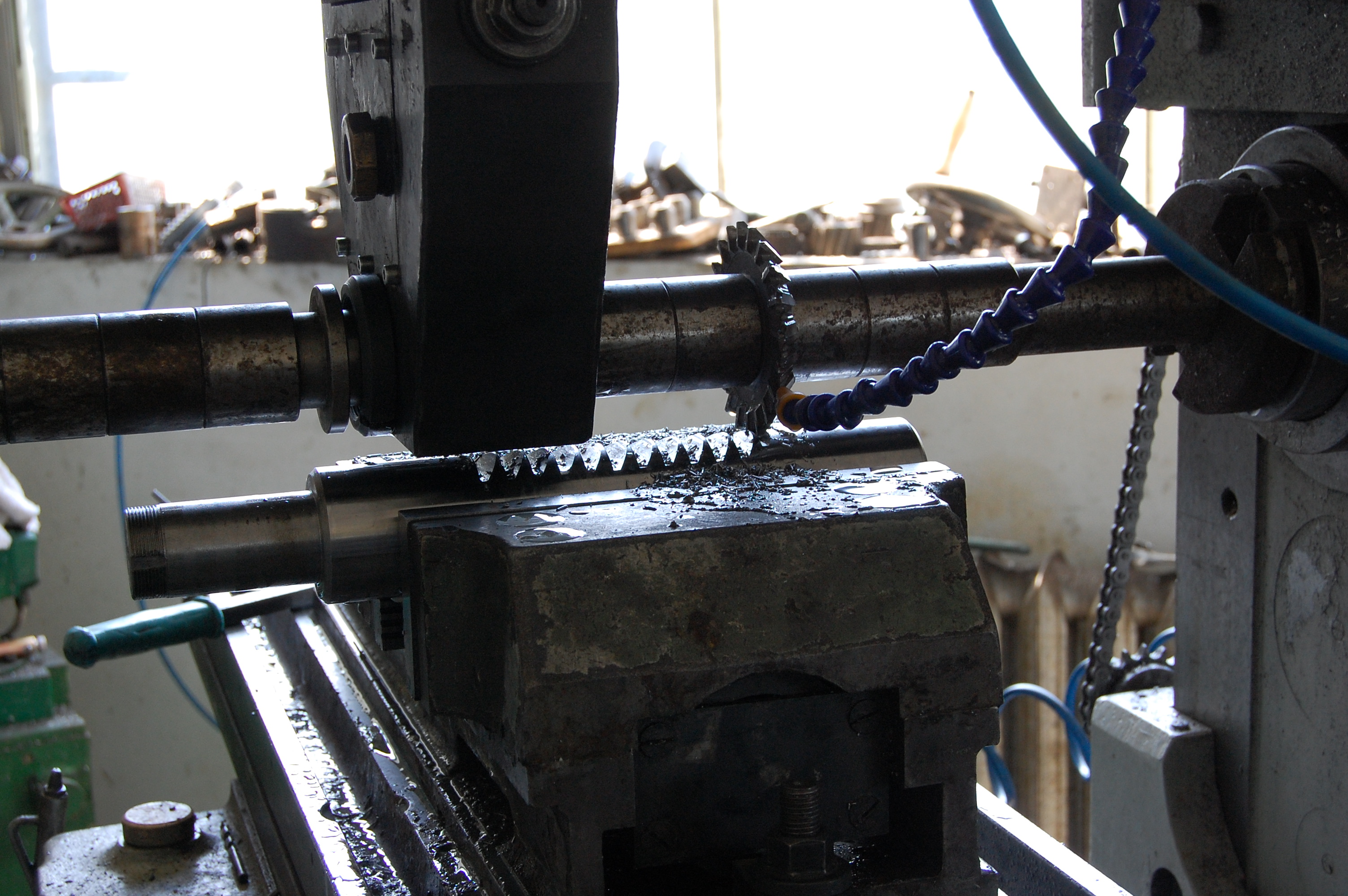

szuler666 pisze:Panowie robie na manualach i jak widze wypowiedz specow on obrobki na cnc to :mrgreen: przeciez taki kanałek to nic specjalnego do roboty ale jak mam frezowac 32mm w głąb to nie po 1.5 mm i nie z takimi obrotami to nierdzewka a nie jakas zwykła stal wiec ap=6mm fn=0.2 vc=max20m/min czyli n jakies 500 obr.
:mrgreen: ... na manualu użyłbym freza tarczowego i podparłbym belką.
