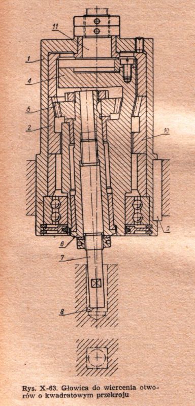

Niestety nie wiem. Znalazłem ten filmik i uznałem, że ładnie pokazuje o co chodzi i dlatego dałem link do niego. W książce "Zasady konstrukcji przyrządów uchwytów i sprawdzianów specjalnych" jest pokazana inna konstrukcja głowicy do wytaczania otworów kwadratowych. Jest dość skomplikowana.

Zwracam uwagę kolegów, że ten przyrząd służy raczej do roztaczania otworu na kwadrat (zwiększając średnicę wywierconego wcześniej otworu) a nie wiercenia w pełnym materiale "na gotowo"

Post napisał: BYDGOST » 20 lip 2010, 12:21
Fakt, że piszą tylko o wierceniu, ale na rysunku pokazany jest zarys otworu wstępnego. Poza tym przedstawione narzędzie nadaje się tylko do rozwiercania.
