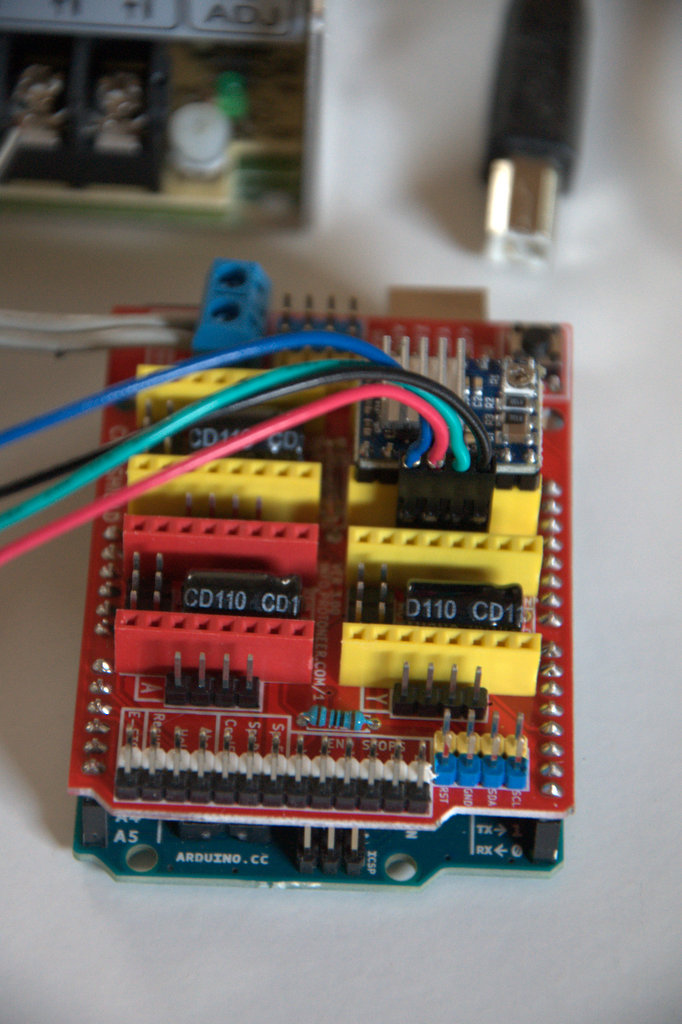

Witam Wszystkich forumowiczów.
Podjąłem się zbudowania od zera własnej maszyny CNC mając jako takie pojęcie nt. automatyki, oglądając czytając co i jak w sumie temat stał się nie taki trudny... co czasu
Moje CNC buduję na bazie sterowania Arduino UNO R3, z nakładką Shield v3 zaopatrzoną w stepsticki drv8825 z podłączonymi silnikami krokowymi NEMA17HS4401.
Ze strony oprogramowania w płytce arduino została wyczyszczona pamięc eprom, poprzez program Xloader zaladowany GRBL v.1.1f, a następnie realizację sterowania silnikami zacząłem realizować poprzez program Universal Gcode Sender v.1.09.
Połączenie programu UGS z Arduino przebiega bez najmniejszego problemu, wylistowanie ustawień przy użyciu komendy $$ przywołuje mi wszystkie parametry z możliwością ich edycji (program potwierdza to tekstem OK). Ustawienia parametrów zastosowałem zgodnie ze stroną:
https://github.com/gnea/grbl/blob/maste ... ettings.md
W zakładce Machine Control chcąc użyć kafelek do sterowania krokiem silnika X- X+ ustawiłem wartość step size na 1, na 100, 200.. i tu pojawia się kłopot- niezależnie od tej wartości silnik po kliknięciu kafelki wykonuje mikro ruch- wydaje mi się, że jest to jeden mały krok o 1.8*.
Proszę o pomoc informację, co jest nie tak, co źle mogłem zrobić, że silnik nie wykonuje np. pełnego obrotu ?

Po godzinie zabawy w ustawieniach (wartości $ dla kroków, szybkości..), zmianie pliku wsadowego GRBLv.1.1f na ver. grbl_v1.1e.20161208 i starszy v.9j nie ma żadnych zmian, ściągnąłem program CANDLE, na nim faktycznie lepiej wszystko wygląda, ale sterowanie bez zmian, silnik tylko szarpnie krócej to dłużej i nic więcej.
Jeśli chodzi o ustawienie prądu, to zgodnie ze wzorem na obliczenie Vref=Imax*(8*Rs)*0,7, gdzie Imax=1.8A, Rs=100R=0,1 daje wartość 1.008V, którą ustawiłem również na potencjometrze Stepsticka.
W załączeniu przesyłam foto podłączenia przewodów do silnika i płytki stepstick: wejście do silnika pin 1-czerwony, 3-czarny, 4-niebieski, 6-zielony.
Czy jest jeszcze jakiś pomysł, gdzie szukać przyczyny?

Nie wiem jak w tym przypadku, ja miałem te drugie stepstiki (inny model) i wkładać je trza było potencjometrem do dołu.. z tymi nie wiem.. zakładam że włożyłeś poprawnie... Zasilacz 12v ?? 24v ??? Jak patrzę jak mam moje silniki pod TB6600 zapięte to powinno być tak:
A+ czarny
A- zielony
B+ czerwony
B-niebieski
spróbuj zapiąć jak na zdjęciu poniżej...

U mnie zasilacz jest 12V 12,5A
Tak stepstick włożyłem w gniazdo parując pin EN z Enable, więc jest ok.
Tak mam podpięty właśnie silnik z płytą, pin 1 z 3 i 4 z 6, kolorystycznie może coś podmieniłem , ale prąd płynie niezależnie od koloru izolacji na przewodzie
Mógł zrobić foto pinów w silniku jak podpięte są te przewody ?

Teraz zauważyłem na fotce że przy silniku też masz wtyczkę....
Zasilacz powinien spokojnie dać radę... chociaż na 24v pewnie kulturalniej by silnik działał.. jednak to nie powinno być źródłem Twoich problemów..
Nie wiem co jeszcze Ci poradzić w takim układzie... masz jakiś inny silnik żeby sprawdzić ???
sprawdź taki układ:
pin z silnika pin na cncschield od góry
3 1
6 2
1 3
4 4
ogólnie z opisu jaki znalazłem do tego silnika w wersji z gniazdem na wtyczkę to wygląda tak:
1 - A+
2
3 - B+
4 - A-
5
6 - B-
