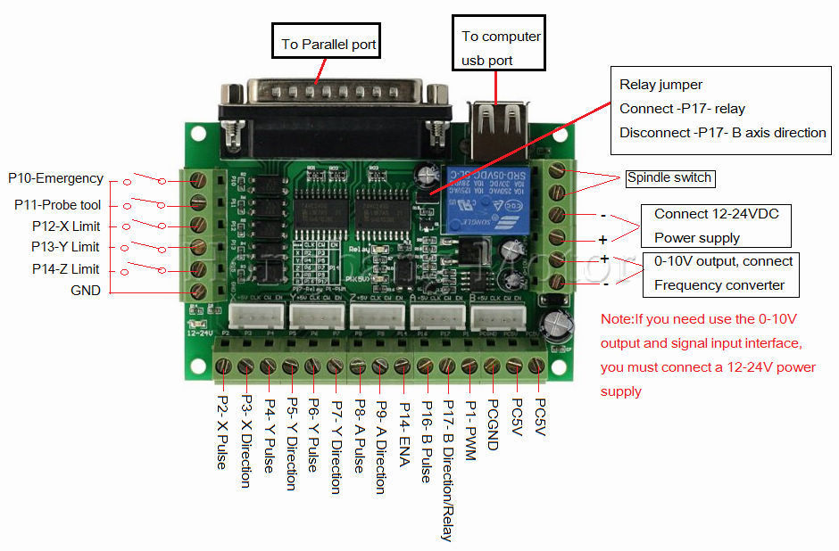

Ten sterownik niezależnie do którego wyjścia na oś był zapięty to tak samo się zachowywał, czy do X, Y czy Z.. Sygnał z LPT na sterowniki rozdziela płytka:
Zasilacz już chodzi na nominalnie 24v ale już też ustawiony na 30V. Zastanawiam się nad kupnem takiego od rozwiązań telekomunikacyjnych 48V z regulacją od 38-56V. Wiem że te moje TB6600 tylko do 50v działają ale jak zasilacz ustawię na 40-42v powinno ogarnąć.. dodatkowo ma 30A więc jednym obgonię wszystkie 3 silniki i jeszcze zapas zostanie. I ma soft start więc kolejny plus
Silniki mam 4 przewodowe więc nie da się inaczej podłączyć...
Co ciekawe silnik w ogóle nie reagował... jedynie co jakiś czas słychać było delikatne stuknięcie..

Problem prawie na pewno tkwi w układach wejściowych sterowników albo raczej wyjść LPT. Twoja płyta daje napięcie na granicy tolerancji sterowników więc jedne działają a inne nie. LPT komputerów to jest loteria i żenada jeśli chodzi wartości napięć i wydajność prądową a transoptory wymagają jakiegoś tam "kopa" aby diodkę zaświecić. Przy pewnej prędkości (a konkretnie małym czasie trwania impulsu) dioda nie zdąży się na tyle zaświecić aby tranzystor się otworzył albo tranzystor się otwiera ale za nim jest jakiś filtr, którego stała czasowa "zżera" "piknięcie".
