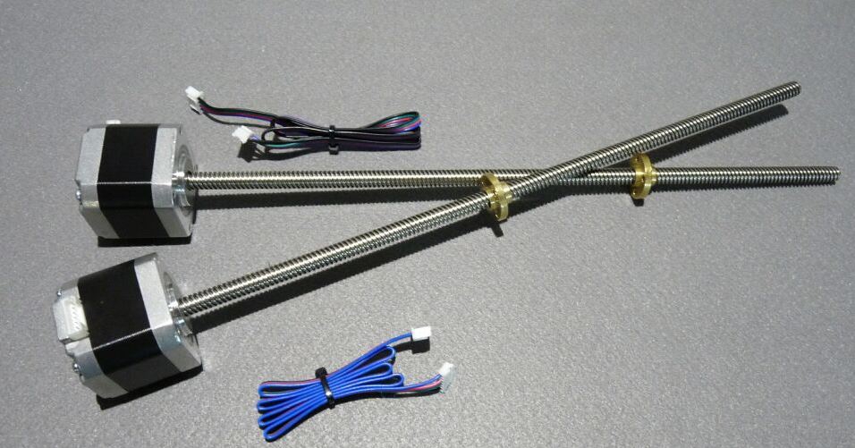

Chcialbym ogólnie dowiedzieć sie gdziekolwiek można kupić sterownik oraz jaki, aby był kompatybilny z mikroprocesorem np. Arduino? Chyba że są inne rozwiązania. Potrzebne jest mi to zebym mógł pozycjonować wysunięcie śruby ( silnik ten jest z walem 8mm x300mm) Buduję manipulator 3-członowy przy pomocy tych silników.

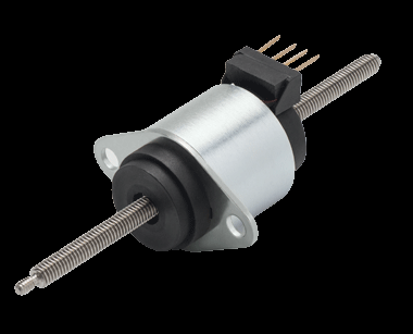

Yarec
Posty: 2115
Post napisał: Yarec » 03 mar 2017, 22:31
O CUŚ takiego chodzi ? sorry foto z katalogu PDF

Post napisał: pramaciej » 04 mar 2017, 12:25
Yarec pisze:
Chodzi dokładnie o te :
