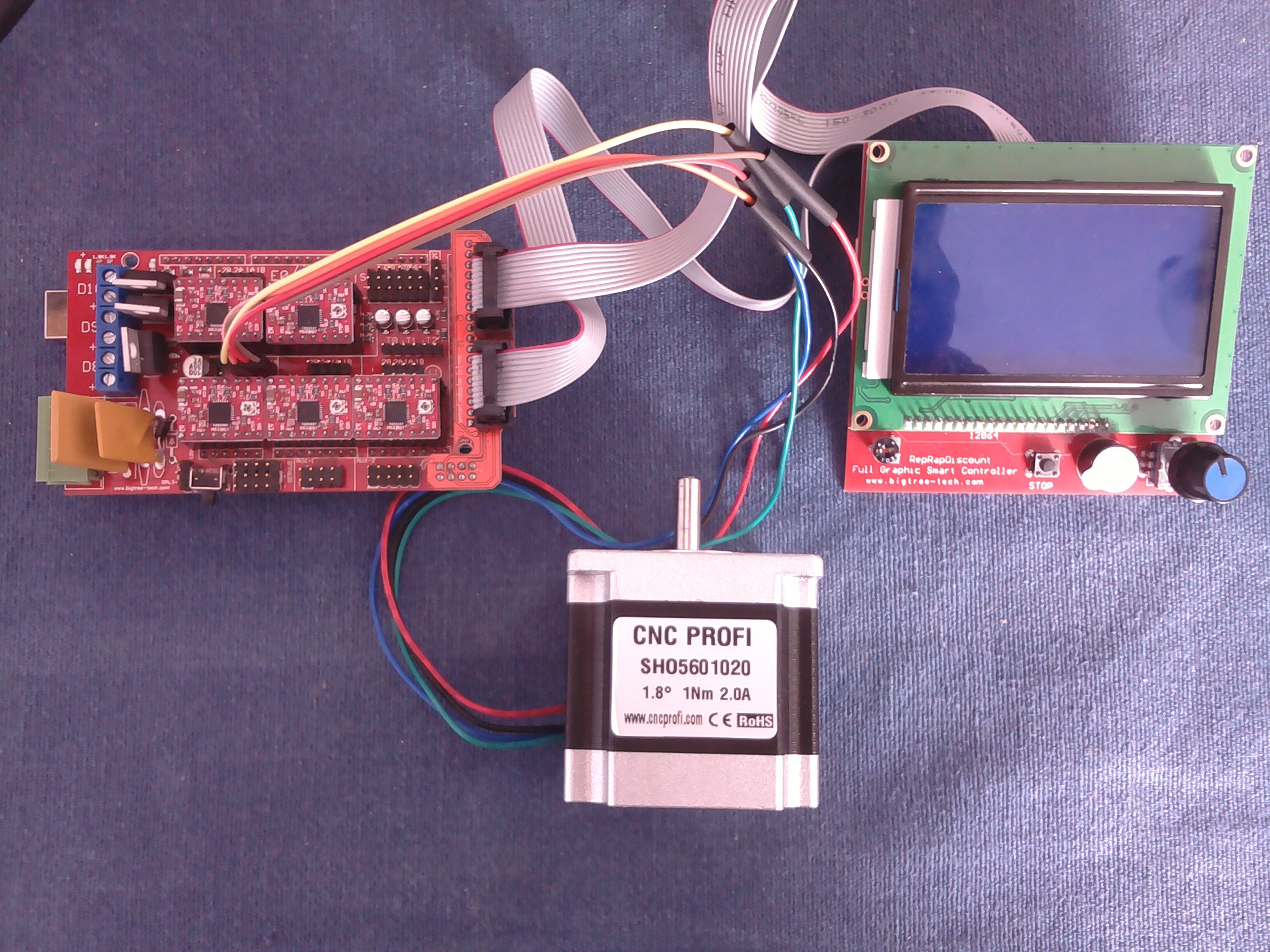

Mam taki zestaw jak na zdjęciach:
Arduino Mega 2560 + RAMPS 1.4 i sterowniki A4988 + REPRAP Discount Full Graphic Smart Controller LCD 128X64 i silnik krokowy 1.0 Nm, 2,0A 3,6V, bipolarny, 4 przewodowy.
Jak podłączyć ten silnik by uzyskać pełny moment obrotowy i czy w ogóle można uzyskać z tą konfiguracją?

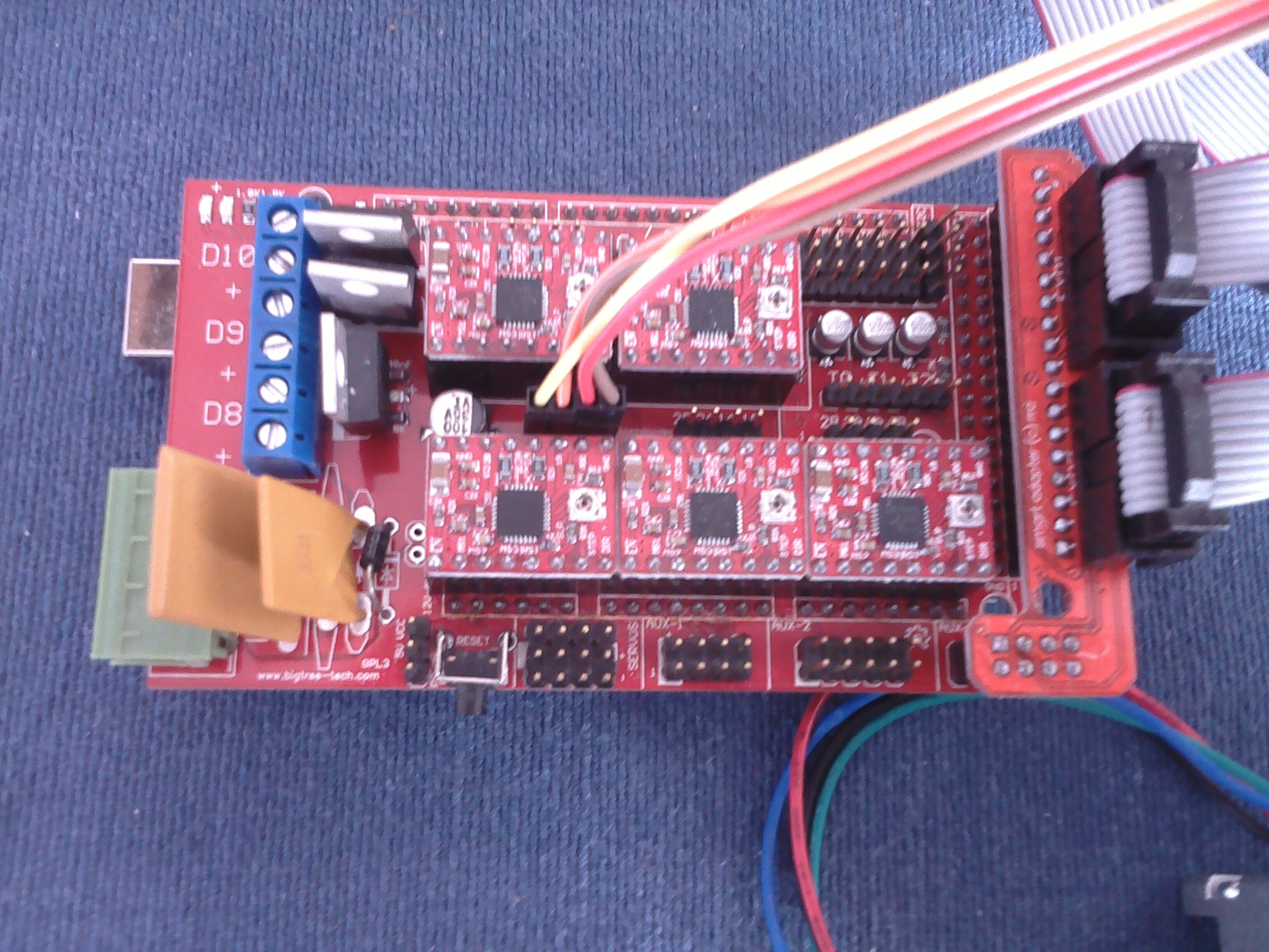

nie jestem elektronikiem i dlatego prosilbym o prosty schemat jak mam podlączyc silnik do rampsa. To co jest widoczne na zdjeciu to moja proba podłączenia silnika, ktora wykazała maksymalny moment obrotowy niecałe 2 kg :( a Silnik może mieć max. 10 kg.
Na pewno coś robię nie tak i proszę o pomoc.
Czytałem coś o zworkach że mają znaczenie dla uzyskania momentu obrotowego.
Ile więc zworek i w które miejsca dokładnie mam zastosować?
Jak kręcę potencjometrem , silnik słabnie... Jak mam regulować prawidłowo?
Jak zmierzyć prawidłowo ilość V i A dla podłączonego silnika?

Nie wiem czy Ci się udało podłączyć twój zestaw, ale chętnie pomogę. Właśnie kupiłem bardzo podobny więc mogę Ci coś tam pomóc.
Chcesz podłączyć silnik o max prądzie 2A. Aby to zrobić musisz:
1. wymienić A4988 na DRV8825 ( uwaga pozycja drivera wygląda jak by był na odwrót )
Zdjęcie pokazuje 2 opcje
2. koniecznie musisz dodać radiator ( ja przykleiłem je na superglue ) i przy 2A dobrze by było dodać wentylator ( złącza D8,D9 albo D10)
3. Ustawić prąd max. Tutaj jest cała instrukcja wytłumaczona przez miłą Panią :lol:
Setting the Current Limit on Pololu Stepper Motor Driver Carriers
Ważne czy silnik działa w pełnych krokach czy "mikro krokach" - od tego zależy ustawienie max. prądu ( 6-ta minuta filmu)
4. Zworki- dla uzyskania max momentu obrotowego musisz mieć pełne kroki ( fullsteps )
aby to otrzymać musisz wyjąć wszystkie zworki.
Pomogłem? kliknij proszę "pomógł" :)

towdi.arek pisze:ja przykleiłem je na superglue
Który działa jak izolator.
Są specjalne kleje do radiatorów mające duże przewodnictwo cieplne...
