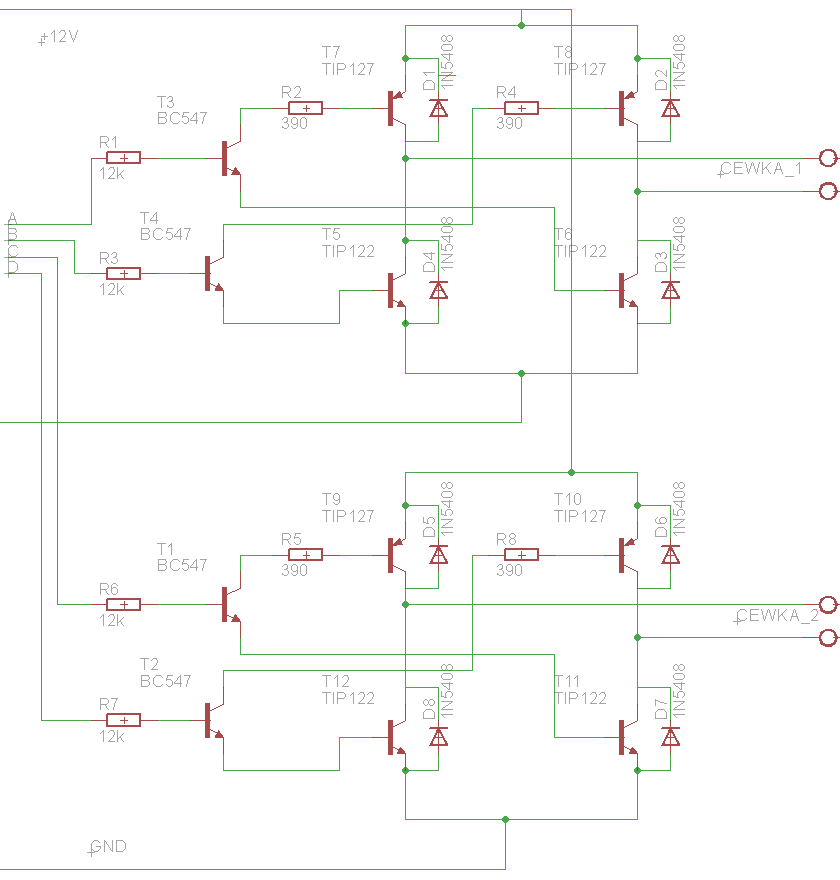

ostatnio kupiłem używane bipolarne silniki krokowe.
R = 1,6 Ohm;
I_max = 1,5 A;
U = 2,5V;
M = 0,43Nm;
L = 12,5mH;
200 kroków na obrót.

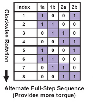

Ażeby nimi sterować, zrobiłem dwa mostki H na tranzystorach bipolarnych. Silniki zasilam napięciem +12V, jak pokazano na schemacie, nie ma na nim rezystora 1R, na którym spadek napięcia mierzę. Wykorzystałem sekwencję zasilania cewek silnika jak na grafice poniżej.
Wejścia A, B, C, D podłączyłem do mojego mikrokontrolera – ATmega 8. Próbuję zaimplementować swego rodzaju „chopper” prądu, a wygląda to następująco:

Proszę o diagnozę tego zjawiska i pomoc w rozwiązaniu problemu. Jako kompletny laik w dziedzinie silników krokowych porwałem się na napisanie własnego sterownika i bez pomocy się nie obędę.
Z góry dziękuję za wszelkie rady i wskazówki.
Pozdrawiam.
