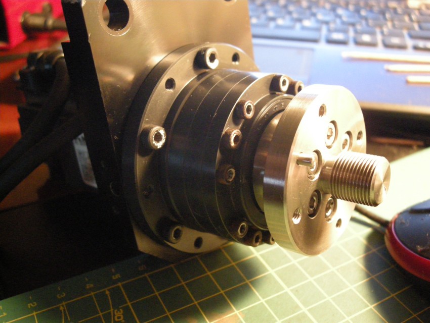

Tutaj ma kolega servo z silnikiem .(131072)imp/obr.
http://allegro.pl/servo-naped-mitsubish ... 14847.html
Na przekładnie falową do takiego silnika 1:50 mogę dać namiar .
