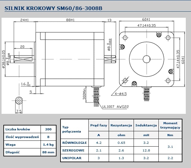

Mam silniki krokowe 3Nm prąd fazy równoległe 4,2A, szeregowe 2,1A
Chciałem kupić sterownik na SsK-BO4 na PEAK 7,8A
Przy podłączeniu szeregowym silnika, prąd powinien być na 70% prądu fazy czyli jakieś 1,47A PEAK. Sterownik ma minimum 2,8A PEAK. Czy spalę silnik czy weźmie tyle ile potrzebuje??
Przy równoległym sugerowany prąd to 1,96 razy 4,2A co daje 8,2A PEAK. Niby sterownik tyle nie da.
W szeregu mam niższe obroty wyższy moment. W równoległym na odwrót.
O ile obroty spadają w szeregu w porównaniu do równoległego??
Jakie koledzy by proponowali ustawienie, szereg czy równoległe??
Czy ten sterownik byłby ok do obydwu konfiguracji??
Dlaczego taka rozbieżność w Amperach przy różnicy tylko 2,1A na poszczególnych konfach??

Przy połączeniu szeregowym mamy 0.7 wartości prądu, ale unipolarnego, a przy równoległym mnożymy go przez sqrt(2). Podejrzewam, że silnik ma 3A, czyli dla szeregowego wychodzi te 2.1A, natomiast dla równoległego 3*1.4=4.2A. czyli teoretycznie dla obu połączeń wystarczy b03 od sponsora, dla równoległego dalbym B06. ogólnie im więcej włożymy prądu, tym więcej "wyjmiemy" z silnika- przy połączeniu równoległym, ten sam silnik pozwoli uzyskać większe prędkości pracy, praca z większymi przyśpieszeniami ( ze względu na mniejszą impedancję uzwojeń). Natomiast moment zostaje ten sam.
Sugeruję sterownik B10 - w nim możemy ustawić minimalną wartość prądu - więc będzie bardziej uniwersalny - będzie kolega mógł przeprowadzić próby i porównać. a nie kosztuje dużo więcej od B04. Oczywiście możemy dać bo4 i zasilać silnik w połączeniu szeregowym z tych 2.8A. minus takiego rozwiązania, to to że silnik będzie się bardziej grzał.

krzysiekgrab pisze:Podejrzewam, że silnik ma 3A, czyli dla szeregowego wychodzi te 2.1A, natomiast dla równoległego 3*1.4=4.2A. ale aby wyznaczyć prąd peak mnożymy to prze 1.4, czyli wychodzi nam ok 5.88A.
Wartości znamionowe prądów silników krokowych już podane są w peak. Tylko jeden producent podaje w rms, ale nie pamiętam który.
krzysiekgrab pisze: ogólnie im więcej włożymy prądu, tym więcej "wyjmiemy" z silnika
Do wartości znamionowej prądu. Później ta zasada nie działa.
majkel1987 pisze: Czy spalę silnik czy weźmie tyle ile potrzebuje??
Tym sterownikiem ten silnik prawdopodobnie się spali.

To są te silniki.
Czyli wychodzi na to że przy takiej rozbieżności A trzeba wybrać już na samym początku na jakiej konfiguracji będzie się działało i jej nie zmieniać bo będzie się to równało ze zmianą sterownika??
Jakie prędkości i moment mogę uzyskać na tych silnikach przy równoległym??
noel20 pisze:krzysiekgrab napisał/a:
Jeśli tak jest to wystarczy mi B03 na równoległe i szeregowe?? Tylko dlaczego na akcesoria podają aby mnożyć te wartości??
Gubię się trochę.
I co oznacza ten PEAK?? W którym momencie jest uzyskiwany?? Jak silnik oddaje energię z powrotem??

majkel1987 pisze:Czyli wychodzi na to że przy takiej rozbieżności A trzeba wybrać już na samym początku na jakiej konfiguracji będzie się działało i jej nie zmieniać bo będzie się to równało ze zmianą sterownika??
Zwykle wystarczy zmienić prąd na sterowniku, ale jeżeli nie da się ustawić docelowego to trzeba sterownik wymienić.
majkel1987 pisze:Jakie prędkości i moment mogę uzyskać na tych silnikach przy równoległym??
Moment przecież masz podany, a prędkości zależą od bardzo wielu czynników.
Długo by tłumaczyć. Związane jest to z zasadą pracy czopera prądowego zaimplementowanego w sterowniku.
Masz dane dla silnika podane wyżej. Mas też dana dla sterownika. Obie są już peak więc głowy sobie nie zaprzątaj tym.
Moment dla szeregowego i równoległego jest ten sam, tylko wartości prądu inne.
Połączenie równoległe jest lepsze, bo silnik pracuje szybciej. Wymaga to jednak sterownika o większym prądzie. Jeżeli jednak sterownik obsługuje ci 4,2A to połącz cewki silnika równolegle i ustaw prąd sterownika na wartość najbliższą 4,2A i po sprawie.
[ Dodano: 2014-01-12, 12:14 ]
majkel1987 pisze:wystarczy mi B03 na równoległe i szeregowe??
Tak, to dobry sterownik do tego silnika.

Post napisał: krzysiekgrab » 12 sty 2014, 13:15
Pisząc o wyjęciu więcej z silnika miałem na myśli prędkość i dynamikę pracy przy połączeniu równoległym, które wymaga większej wartości prądu zasilania. Jeżeli chodzi o ustawienie wartości prądu większego od znamionowego, jest to kwestia nasycenia.
