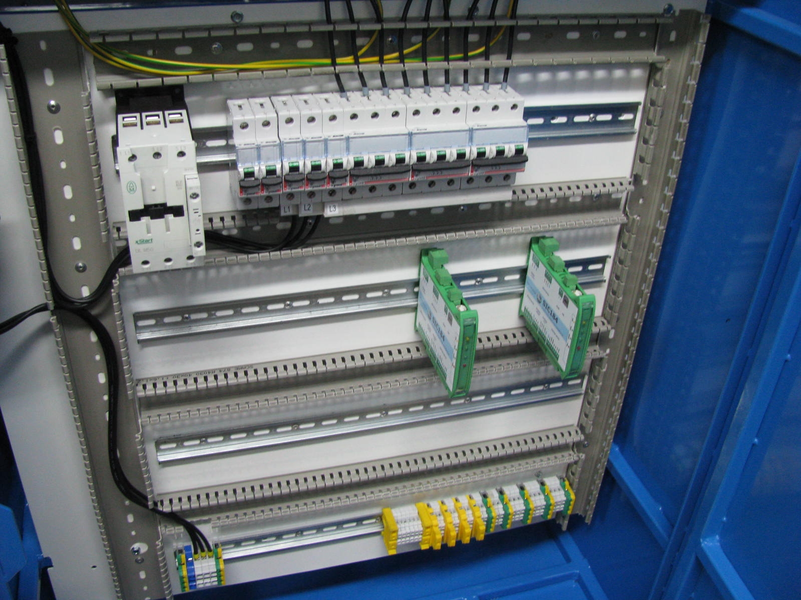

Sterowniki mam już z WOBIT-u ... SIC 184 ( to te zielone na zdjęciu poniżej i chyba to nowe urządzenia ).
A silniki to 57BYGH 805 Bipol. 1.8krok , 4.2V , 4.2A Też z naklejką WOBIT :wink:

Fajna szafka :).skoro na stole dziala,to i na maszynie powinno.zasilic sterownik jak najwyzszym napieciem sie da.przewody minimum 1mm2.oczywiscie dlugosc jak najkrotrza.

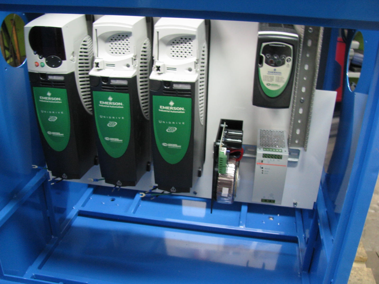

Z drugiej strony są falowniki. A po między płytami montażowymi filtry i system chłodzenia.
U góry BURNY 10 Plus i ... teraz wracając do tematu ...
