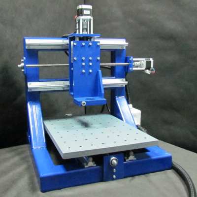

Witam, jak widać jestem tutaj nowy, więc w razie problemów z działem proszę o przeniesienie.
Jestem w trakcie prac nad frezarką. Wymiary mojej konstrukcji to 100cm x 50cm. Koncepcja podobna jak na tym zdjęciu:
Zastanawiam jaką moc silnika krokowego zastosować? Śuba trapezowa, nakrętka z mosiądzu.
Czy te silniki będą odpowiednie:
http://allegro.pl/2szt-silnik-krokowy-j ... 70594.html
Dziękuję za odpowiedzi

Podstawowe pytanie, czyli co chcesz tym obrabiać kolego?

Tak na oko, to absolutne minimum, do jakiś prób i lekkiej pracy może wystarczą.
Powinny być co najmniej dwa razy mocniejsze.
Zastanów się czy nie warto kupić nowych silników, 2 Nm są po stówce, w porównaniu do całego kosztu to wątpliwa oszczędność kupować co popadnie, a potem odłozyć do szuflady.
