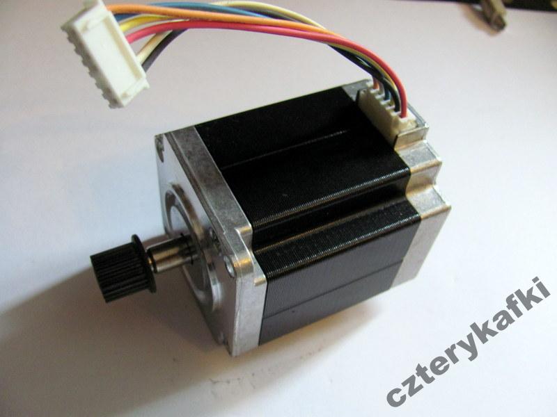

chciałbym oszacować jakie parametry mogą mieć takie silniki:
(zdjęcia są z aukcji na której kupiłem je)
1)
23KM-K036-P8V firmy MINEBEA
wyprowadzenie 6 przewodowe
długość korpusu 53 mm
szer/wys 56 mm
długość całości 80 mm
średnica osi 8 mm
średnica zębatki 14 mm
waga 0,65 kg

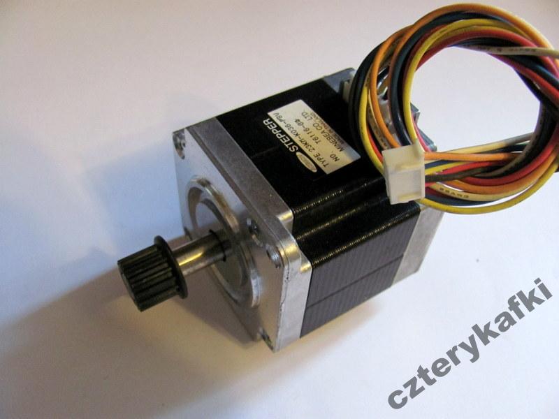

2)
23KM-K112-P3V firmy MINEBEA.
długość korpusu 65 mm
szer/wys 56 mm
długość całości 93 mm
średnica osi 6 mm
średnica zębatki 13 mm
waga 0,84 kg

czy jak puszczę na mniejszy 1,5A a na większy 2A to wytrzymają?

Max to one mają ok 0,5 Nm
Prądy takie powinny wytrzymać
pozdro

Seria KM MINEBEA to mocne silniki ,maja bezproblemowo 0,5Nm jak lopes, pisze

Mam silniki 23KM-K381-P3V i mają moment 0.7Nm, prąd 2.4A, napięcie 4.6V dla połączenia szeregowego. Silniki są tego rozmiaru, co te mniejsze tutaj, więc powinny wytrzymać taką samą moc wydzielaną w uzwojeniu. Zbadaj opór uzwojenia połączonego szeregowo i dopasuj prąd tak, aby moc cieplna I²R wydzielana w uzwojeniu była równa ok. 11-12W. Wtedy na pewno nie przegrzejesz.

A na którą oś dać mocniejszy silnik?

W przypadku ruchomej bramy - do napędu bramy. W innych przypadkach - raczej na ruch stołu (jak założysz imadło i ciężki element obrabiany, to maszyna musi to dźwignąć). Ale możesz też poeksperymentować - zamieniasz miejscami i sprawdzasz osiągi.
