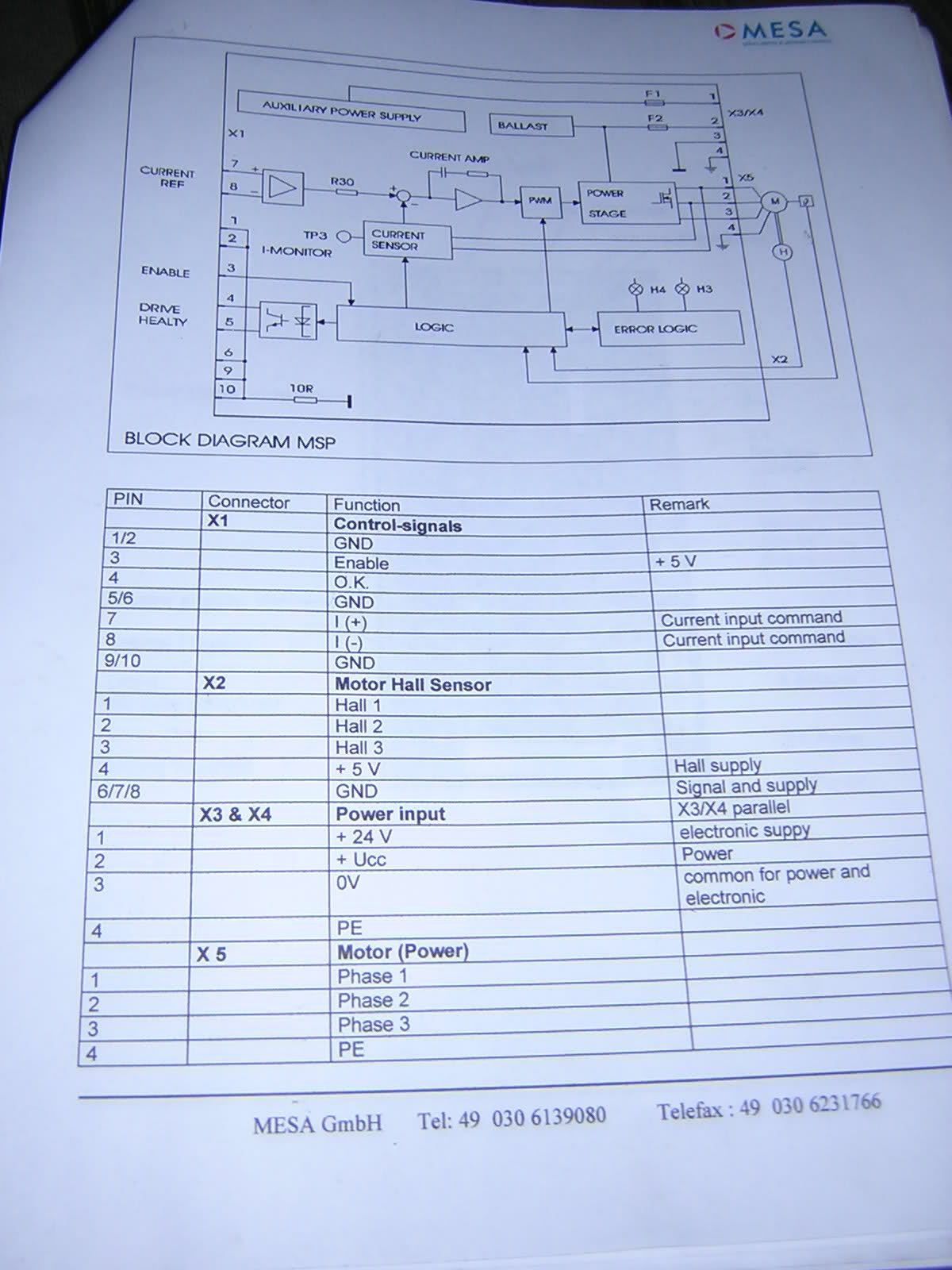

czy miał ktoś może na tym forum kontakt z serwami Mavilor BT0559.99.0999.A2
+ sterownik Mesa MSP 0307 ?

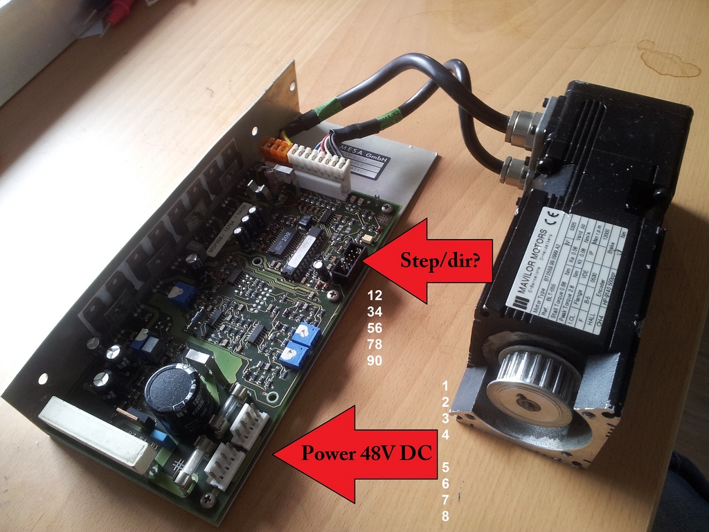

Mój problem jest taki, że nie wiem jak podłączyć enkoder.
To co o nich wiem:
Jakiś gość dorobił sobie jakąś "nakładkę" i do niej podpina enkoder,
niestety nie wiem jak ona działa, ale wydaję mi się, że wcale nie jest potrzebna
żeby dało się użyć enkoder.
Zauważyłem też, że na tym sterowniku jest miejsce na 12 pinów.
tu widać zarówno te dolutowane piny jak i to, że użył z nich tylko ich tylko 5,
może to zbieg okoliczności, ale właśnie tyle jest pinów do enkodera.
Tu jest jego strona ze zdjęciami:
http://www.cnctar.hunbay.com/Adam/CNC/MAVILOR/
Niestety kompletnie się nie znam na elektronice :oops:
więc każda rada będzie dla mnie bardzo cenna bo sam nie mam pojęcia
jak dojść do tego gdzie to podłączyć.

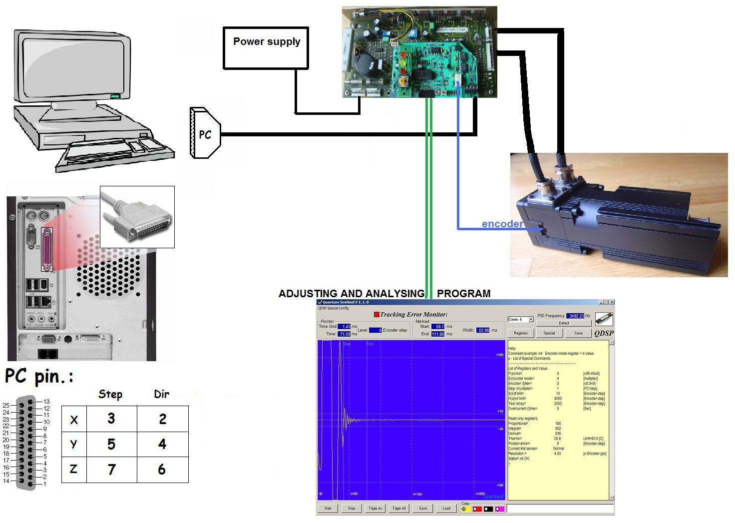

Kolega posiada tylko silnik trójfazowy AC z czujnikami Halla i serwowzmacniacz. Bez dodatkowej płytki z wejściami STEP/DIR, regulatorem PID i dekoderem enkodera, podłączenie do PC nie jest możliwe.

Czyli najpierw potrzebuję dekoder i jego razem z serwowzmacniaczem podpiąć do regulatora pid, (regulator pid będzie wyliczał drogę na podstawie sygnałów od enkodera i czujnika halla) który będzie z kolei sterowany sygnałem step/dir poprzez płytę główną podpiętą do komputera. Tak to ma wyglądać ?

Zgadza się, bez dodatkowej "magicznej płytki" serwo nie będzie działało pod aplikacjami PC :sad:

W takim razie płytę główną i dekoder trzeba kupić, a regulator pid zrobić :neutral:
http://www.ebay.com/itm/HCTL-2016-Quadr ... 25731ec9d5
ten dekoder się raczej nadaje.
Zapytam znajomego o zbudowanie takiego regulatora, swego czasu robił właśnie regulatory PID tylko że do sterowania temperaturą.
