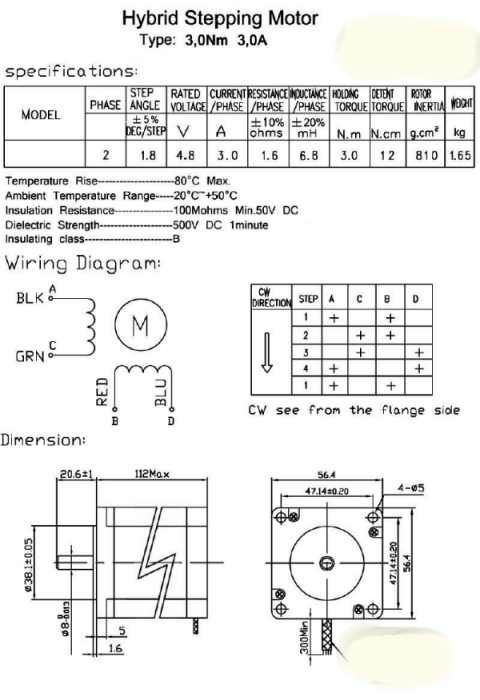

Mam zespolony sterownik TB6560 i podłączone silniki 23KM-K138-P1V 1.49 Nm 3A
moje pytanie to czy mogę podłaczyć takie silniki do tego sterownika, niżej podaje specyfikacje tych siników

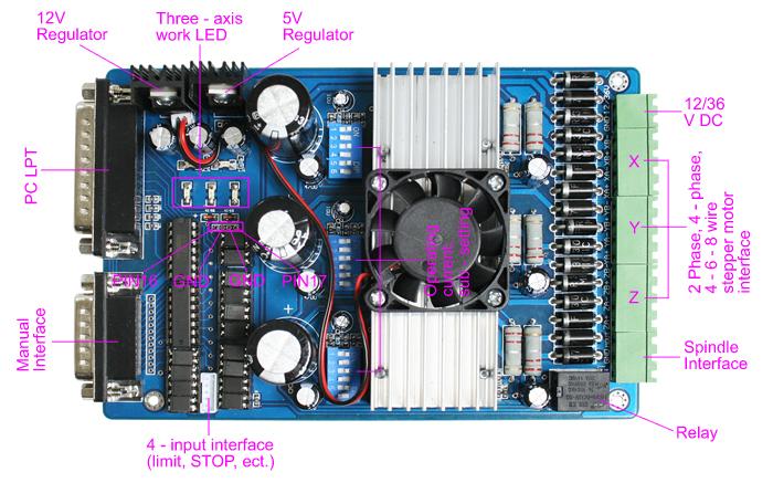

Sterownik zespolony taki mam max 3.5A

Podłączyć możesz.
Mam chyba identyczny silnik i identyczny sterownik.
Działać to oczywiście działa, ale z prędkością nie ma rewelacji.
Taki silnik powinien być zasilany z dwa razy większego napięcia niż dopuszczalne dla TB6560.
Ale to już by trzeba mieć pojedyncze sterowniki 4.2A/80V, a to jak wiadomo trzy-cztery razy większy koszt.
Jak silników jeszcze nie kupiłeś, to szukaj 3Nm ale ośmioprzewodowe.
Dokładnie nie pamiętam który konkretnie model, ale przy połączeniu równoległym uzwojeń daje dużo lepsze osiągi.

jarcys, najlepiej by się kręcił przy 100V., max.do 120V
Podstawowym minusem tego sterownika jeżeli dobrze pamiętam jest max. napięcie rzędu 35...36VDC. Czyli realne podłączane napięcie powinno być niższe o parę V. Niestety nie poszalejesz za bardzo. I sprawdź jeszcze raz dla pewności w instrukcji sterownika, bo były też wersje 2,5A(3A pic)
Sam więc widzisz jaki sterownik byłby najodpowiedniejszy.
Też mam taki *5, tylko silniki założyłem na 1,4V i konkretnie się kręcą.
